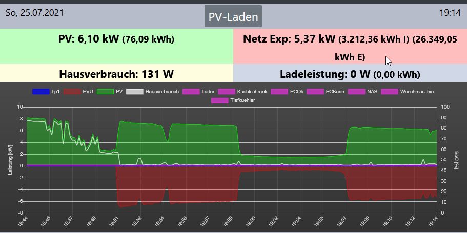

Ist mir grad jetzt noch aufgefallen. Nach einer Weile sind noch zwei Werte aufgetaucht - die in Klammer:
Netz Exp: 5,37 kW (3.212,36 kWh I) (26.349,05 kWh E)
Was sollen die mir sagen?

Das sind die berechneten Tagessummen basierend auf Zählerständen.
Da heute die Stände durch Update durcheinandergekommen sind, sollten diese über Nacht dann morgen in openWB wieder passen.

kWh I ist das was du am Tag vom Netz bezogen hast. E das was du eingespeist hast
