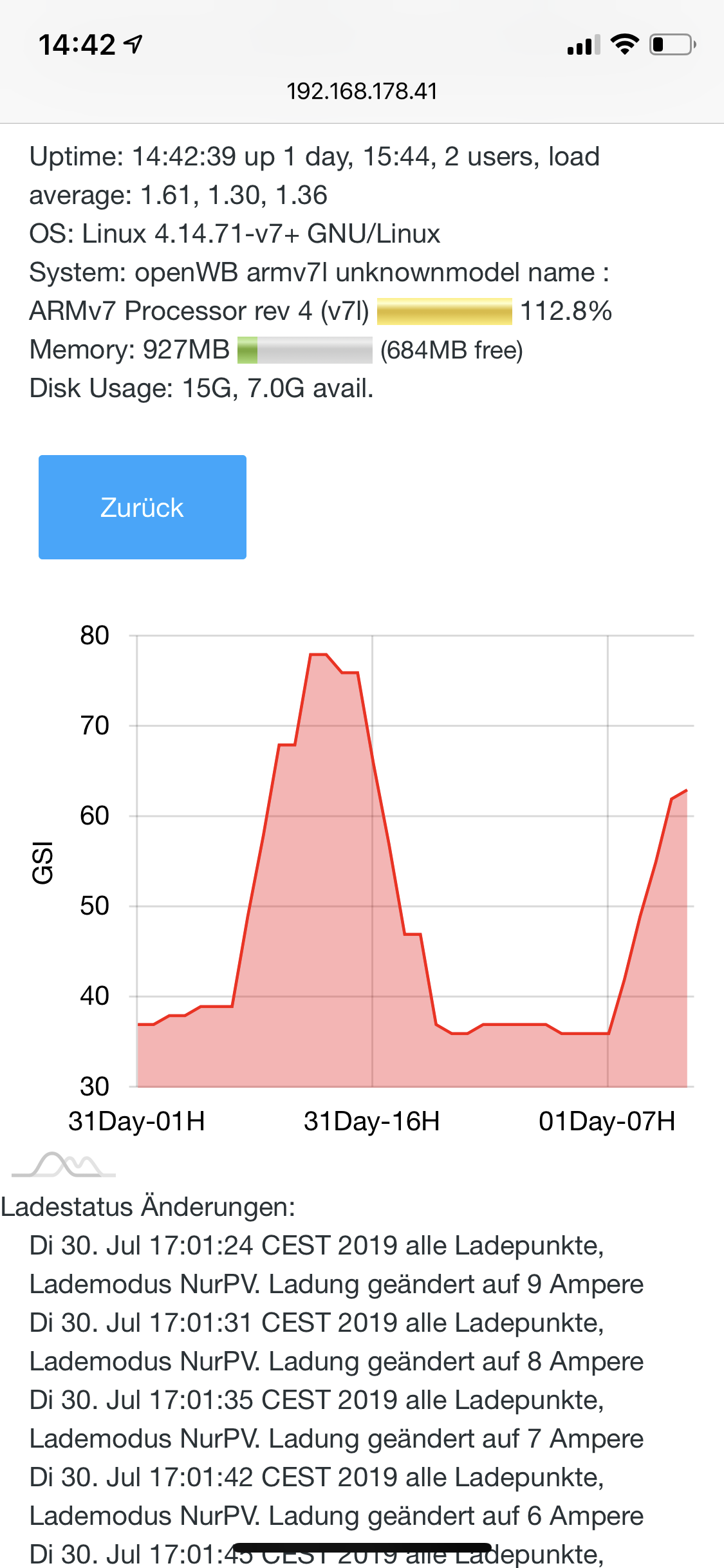

So ich habe ein Loch in die Hauswand gebohrt und der WB mit Lan angebunden. Seitdem erstmal kein Absturz. Aber sie läuft seit geraumer Zeit immer mit maximaler Prozessorauslastung.
(501.55 KiB) 1061-mal heruntergeladen
Woran kann das liegen? Ein reboot hilft nicht, sie läuft weiter mit voller Rechenleistung. Als würde sie Bitcoins rechnen...

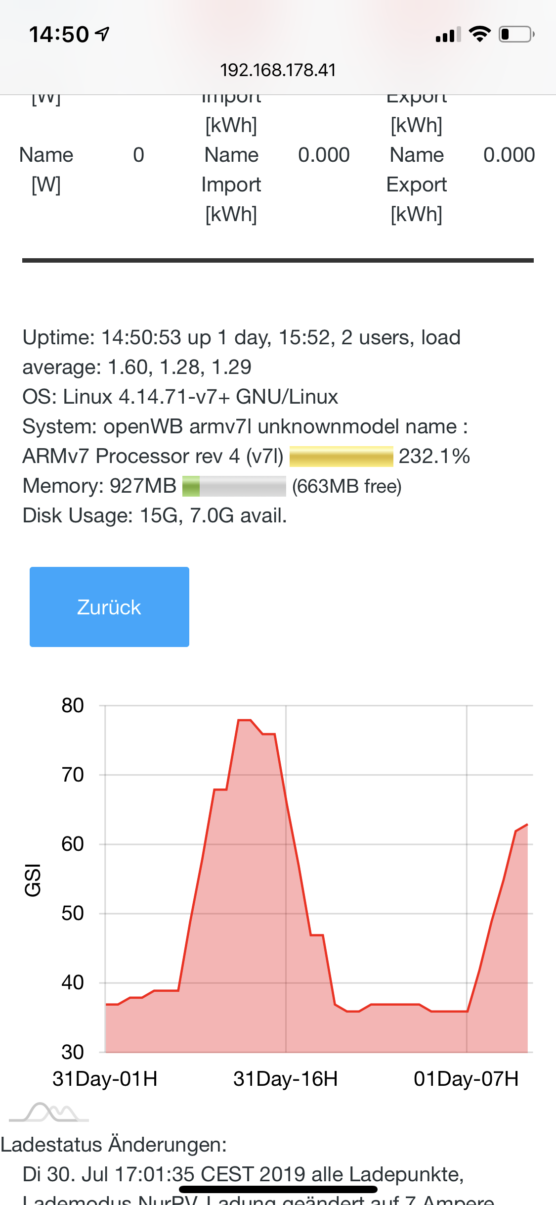

Es wird immer schlimmer...
Mit der nightly c:
(515.02 KiB) 1059-mal heruntergeladen

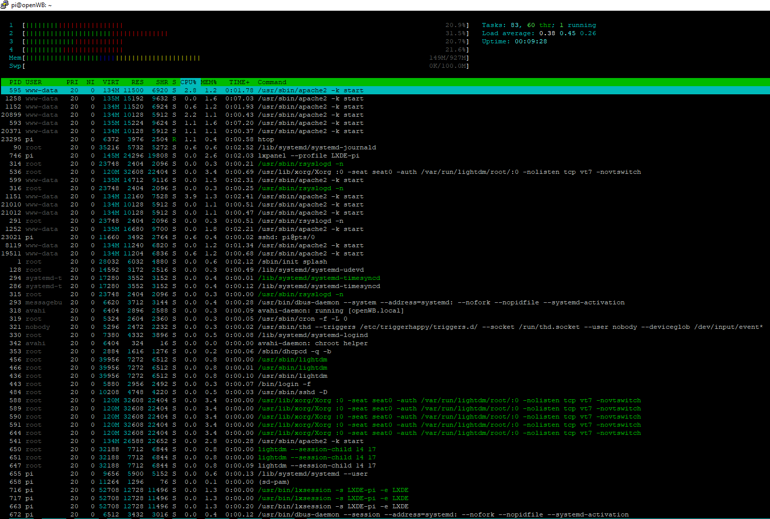

s.o. am einfachsten bzw. hilfreichsten wäre nun ein screenshot von laufendem htop
Frizzel
Beiträge: 199
Registriert: Sa Mär 09, 2019 7:29 pm
Has thanked: 3 times
Re: Wallbox stürzt während des Ladevorgangs ab
Beitrag von Frizzel »
Ich habe keine Ahnung von Ssh, sorry. Ist das ein Programm?
Frizzel
Beiträge: 199
Ich habe immer mit putty auf den raspberry zugegriffen. Ist das so etwas? Oder geht das per Browser?
Beiträge: 10231
Has thanked: 166 times
Been thanked: 392 times
ja genau, mit putty.
Dann den Befehl htop ausführen und einen screenshot machen.

Ich war wohl zu langsam.
Mittlerweile nach dem nächsten Reset haben sich die Werte auf max 30% eingependelt.
Anbei dennoch der screenshot. Wenn es wieder Auftritt werde ich hier nochmal den Stand bei hoher Auslastung posten.

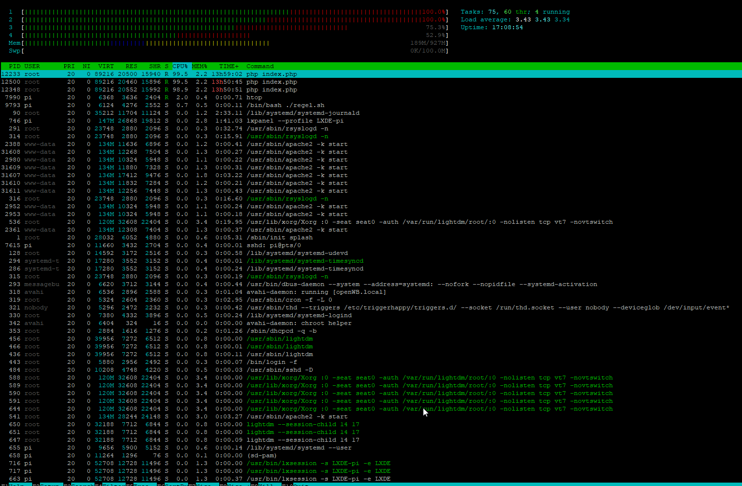

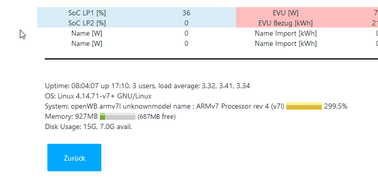

Die Wallbox ist jetzt über Nacht wieder auf 300% Auslastung geklettert.
Anbei der Screenshot vom htop. Bitte um Hilfe woran das liegen kann.
