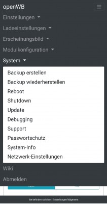

Ist jetzt konfigurierbar in einer aktuellen Nightly

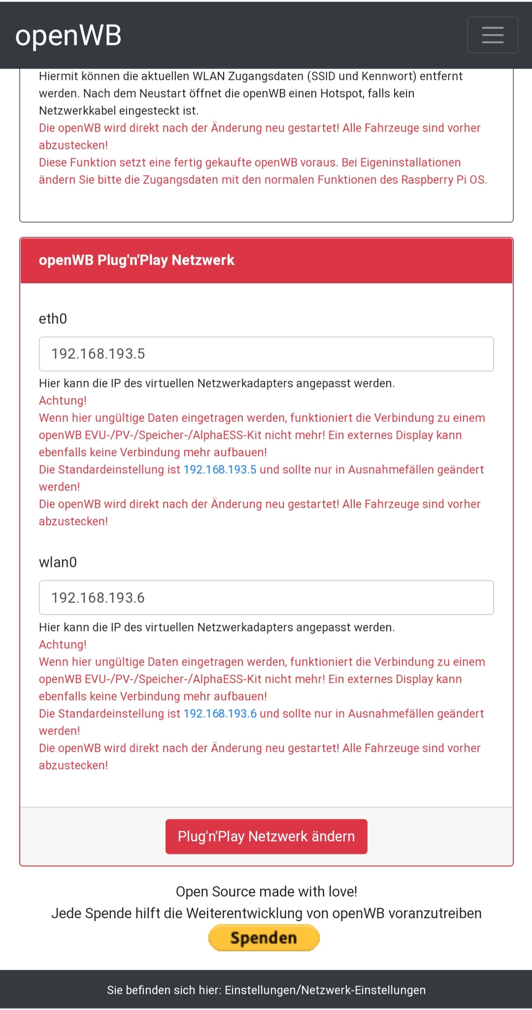

Also, mit der Änderung der IP-Adresse in der Konfigurationsdatei klappt es wie es soll.
Wäre schön, wenn das updatefest unter Netzwerkeinstellungen auch angepasst werden könnte

Moin Det,derNeueDet hat geschrieben: Mi Aug 25, 2021 7:56 am Screenshot_20210825-095401_Chrome.jpg
scheinbar bin ich blind, ich kann bei mir nirgends (1.9.248 (2021-08-25 10:36:49) diese Einstellmöglichkeit entdecken.
Wo kann ich diese finden?
- Beiträge: 4560
- Has thanked: 12 times
- Been thanked: 51 times
Re: EVU-Kit mit anderer IP-Adresse
Findest du unter Einstellungen/System/Netzwerkeinstellungen

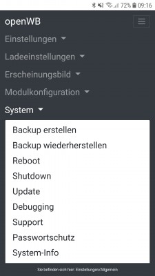

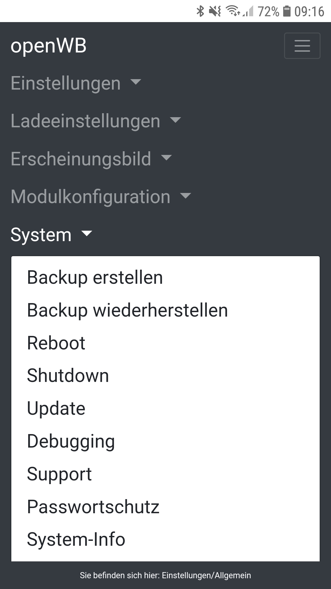

So hatte ich es vermutet, aber siehe hier:
....keine Auswahl dafür vorhanden.

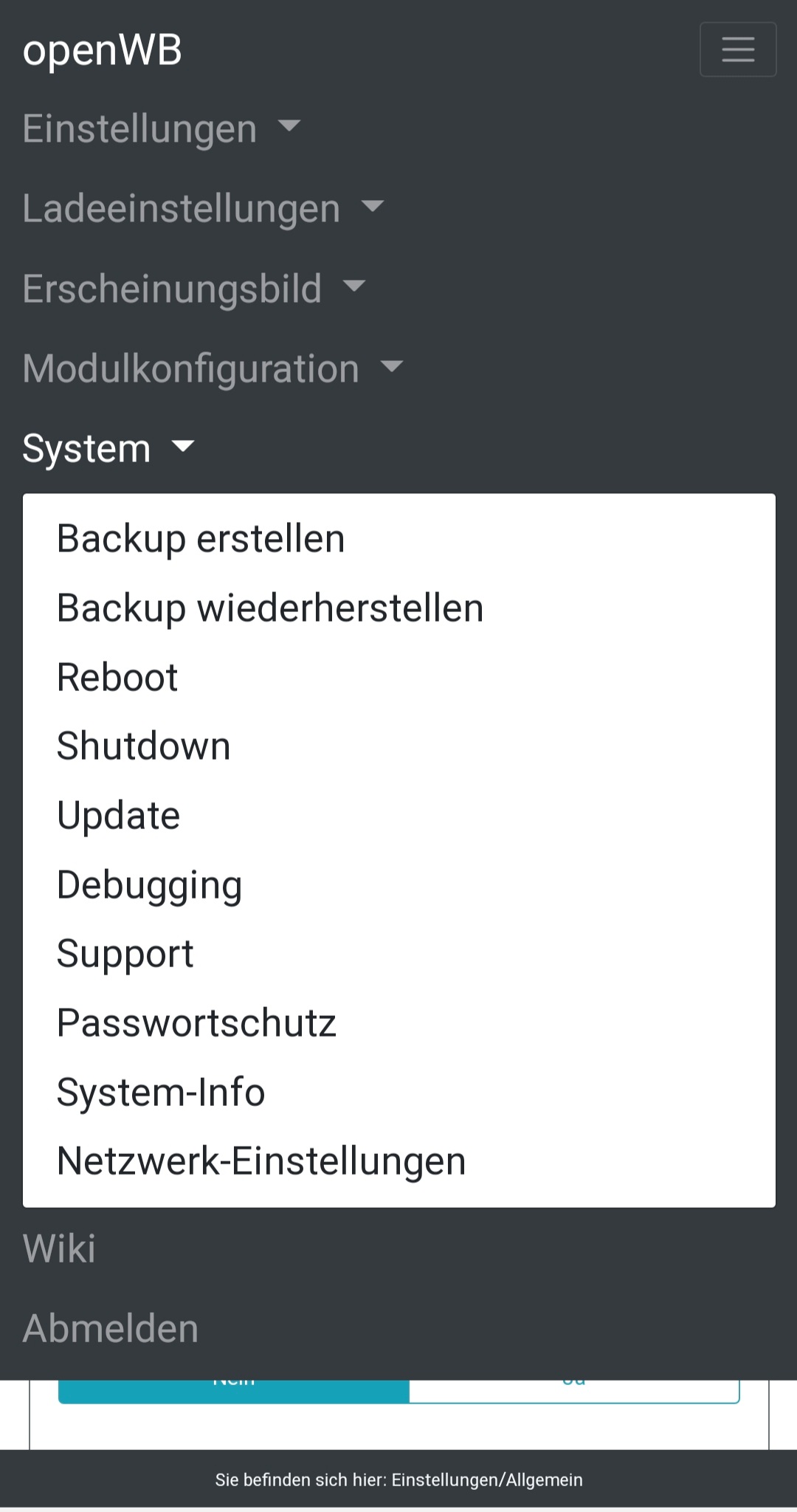

Ohaa, dir fehlt ja ein ganzer Menüpunkt
Schau mal auf dem PC, ich denke das ist ein Darstellungsproblem auf deinem Handy.
Bei mir passt es auf Display.
