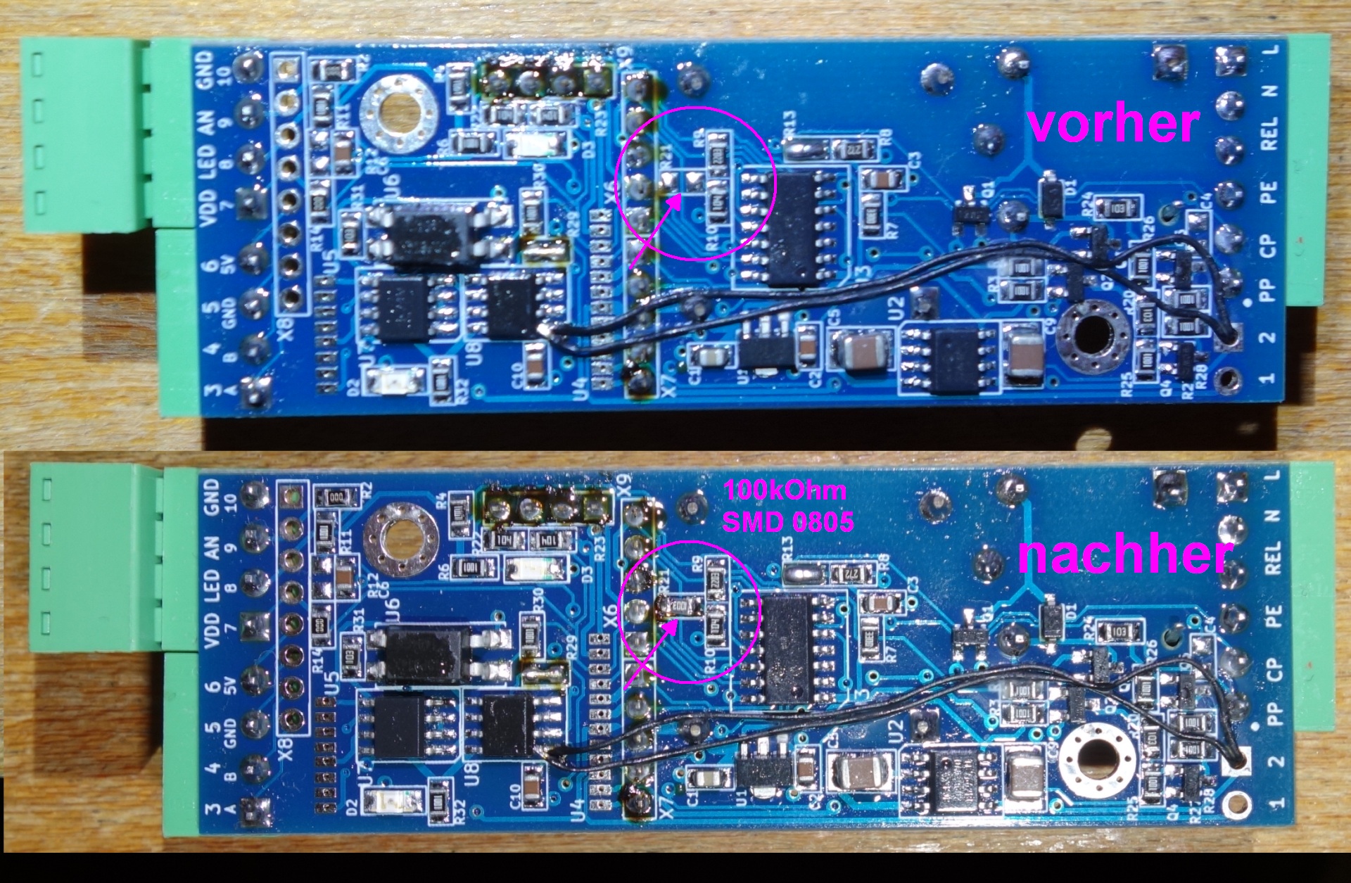

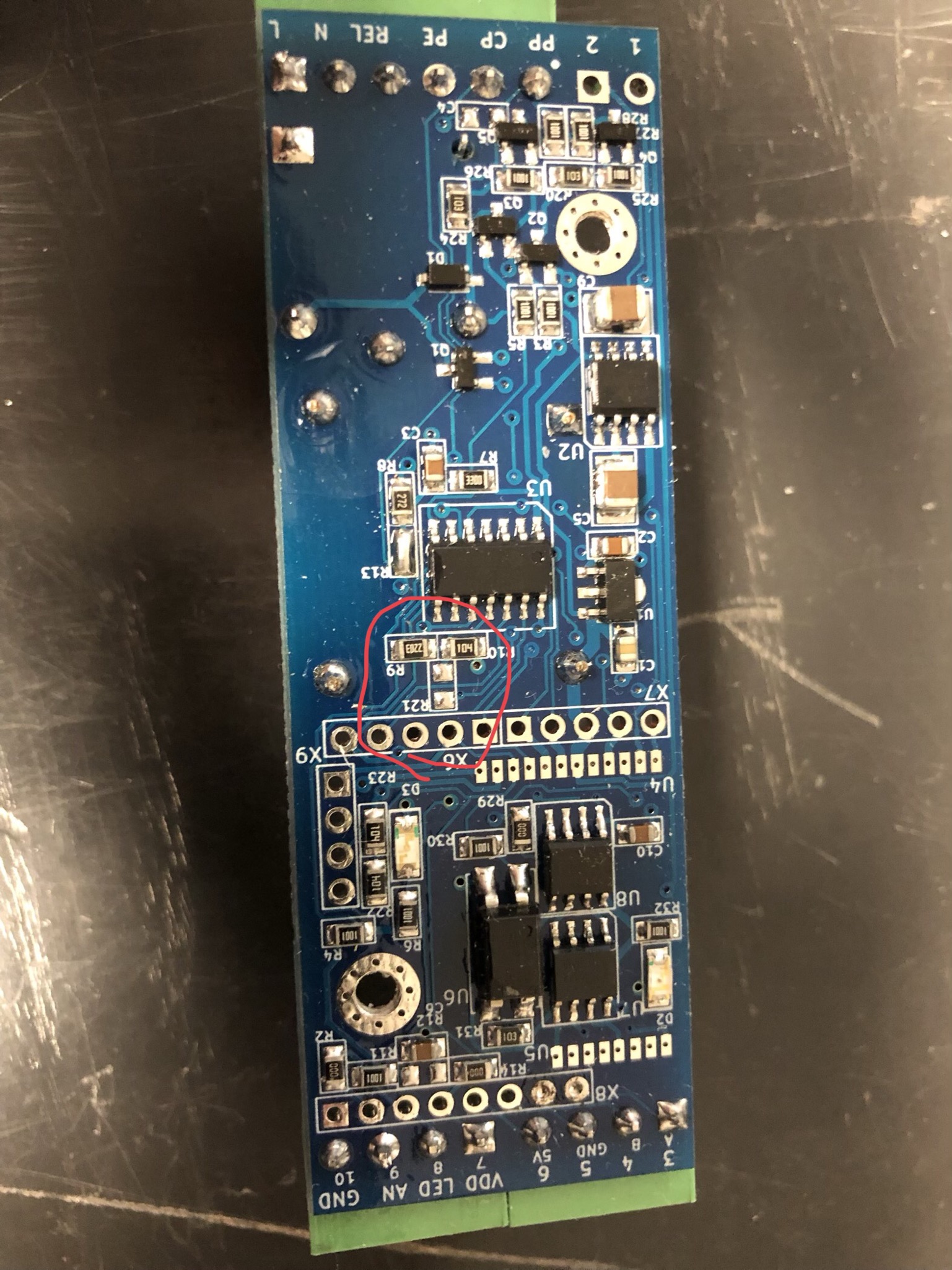

aiole hat geschrieben: Di Dez 25, 2018 11:09 pmIch kann das demnächst mit abprüfen, wenn ich eine EVSE DIN mit FW11 flashe und R21 mit 100k einlöte.
Hast Du evtl. ein Foto da, wo der R21 hin kommt?

Ja - kommt heute noch hier rein.
Auf der PCB-Rückseite der EVSE DIN ist der Platzhalter auch mit R21 bezeichnet. Er sitzt neben einem IC. Den findet man gut. Dort habe ich einen 100k Widerstand der SMD-Baugröße 0805 bestückt.
Ich habe das gestern bei einer EVSE DIN modifiziert und mit FW11 bespielt. Sie ist bereits wieder im Produktivmodus und lädt gerade (Sofortladen).

aiole hat geschrieben: Sa Dez 29, 2018 9:32 amAuf der PCB-Rückseite der EVSE DIN ist der Platzhalter auch mit R21 bezeichnet. Er sitzt neben einem IC. Den findet man gut.
Danke, ich hab ihn ohne Deine Beschreibung zumindest schon mal nicht gefunden :-/. Schaue ich nachher nochmal und bin gespannt auf das Foto :-).

Re: ADAC Wallbox-Test | ADAC 2018
Bitteschön
(683.62 KiB) 2378-mal heruntergeladen

Beitrag von LocutusB »
Ist ja wirklich leicht zu finden, danke.
