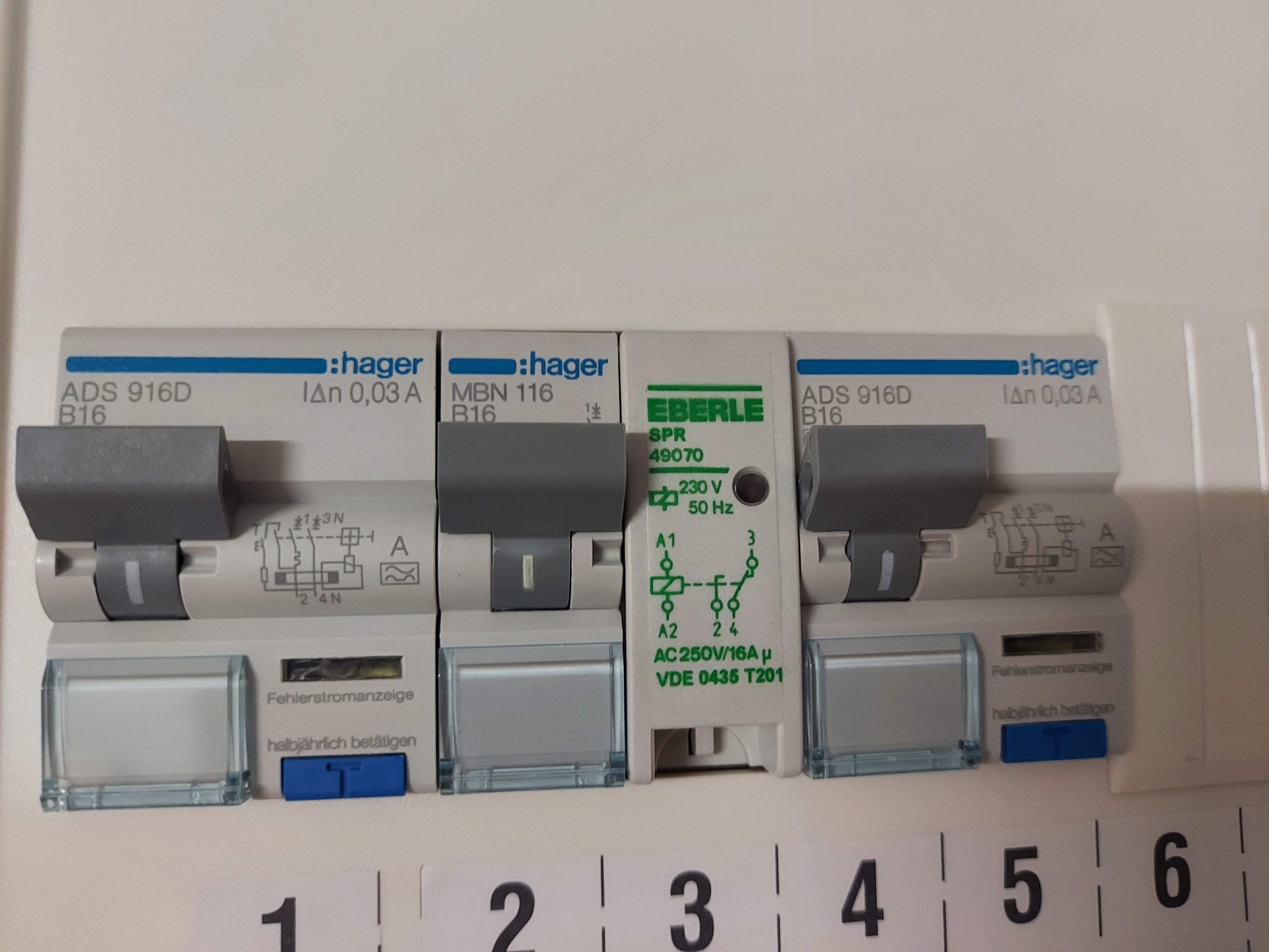

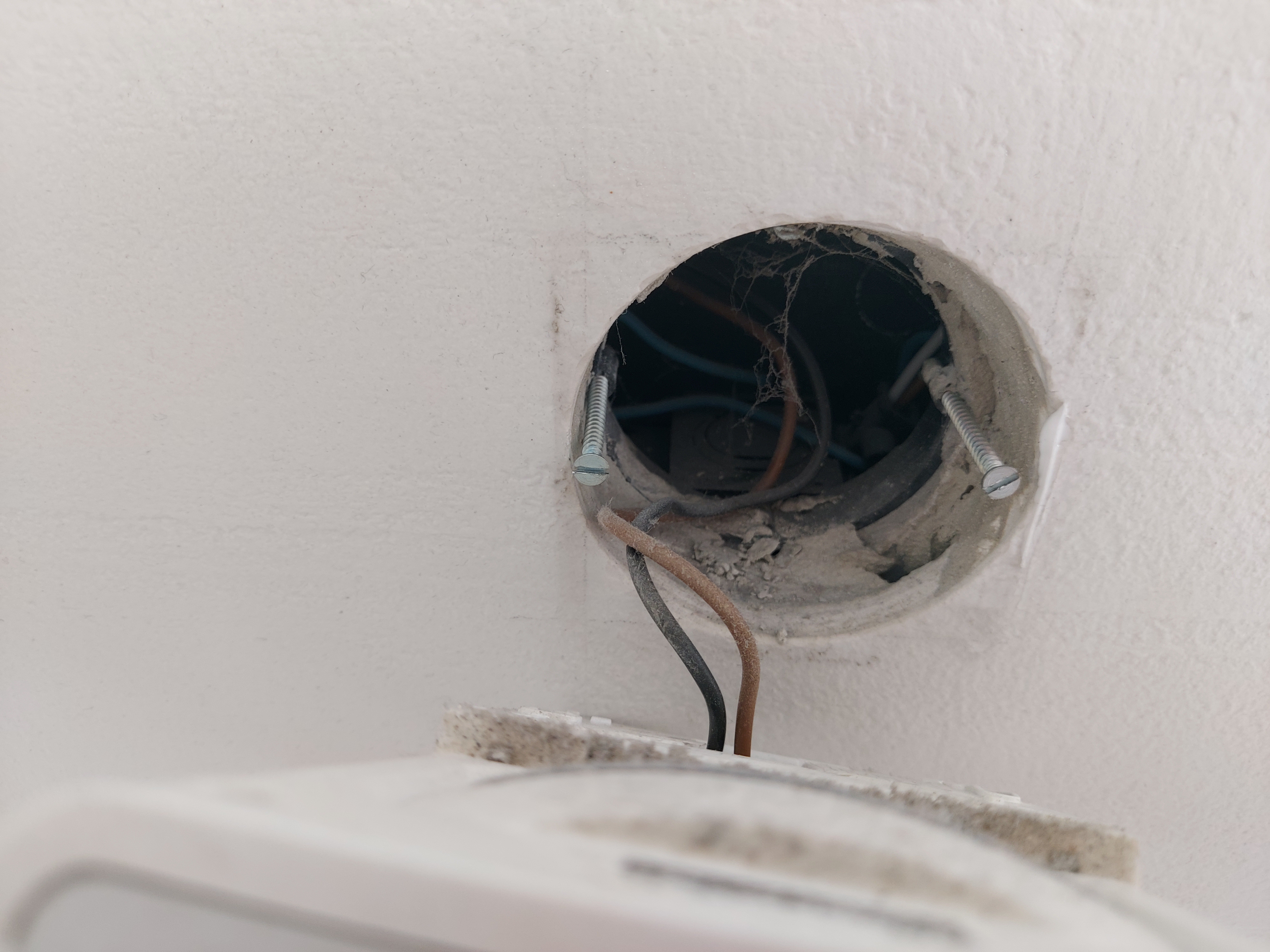

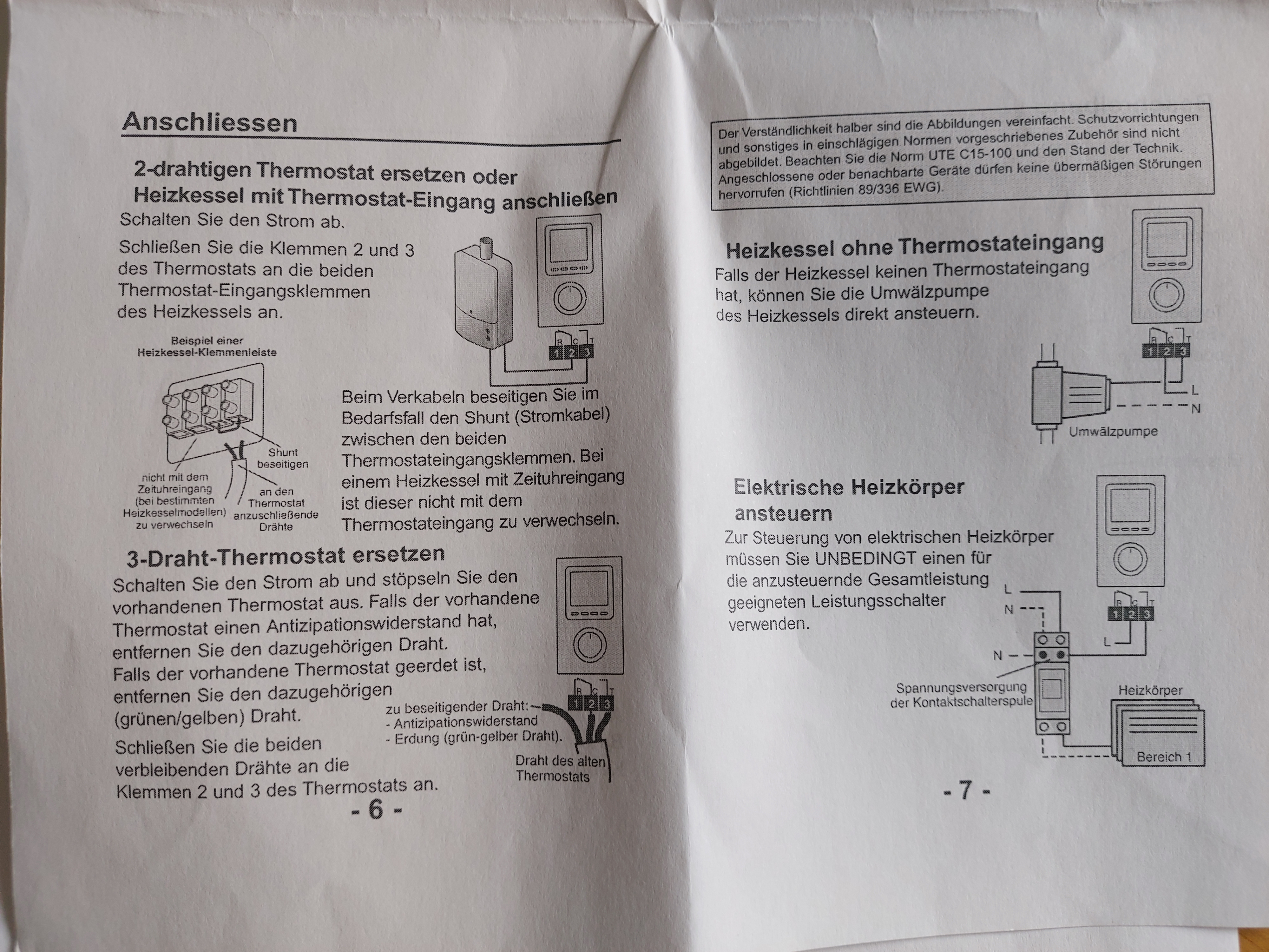

So, hiermal noch ganz viele Infos.
LS 2 ist die zugehörige Sicherung. Hier gehen 2 braune L-Leiter raus. Einer in das Schütz (3) und einer hoch in die Unterputzdose wo das Thermostat installiert ist. Von der Dose kommt dann ein schwarzer L-Leiter runter, der auch in das Schütz geht. Die Dose mit dem braunen L-Leiter aus dem LS und dem schwarzen L-Leiter der in das Schütz geht. 2A sind bei 600W ja definitiv zu wenig. Die Anschschlussskizze. Nicht sehr kompliziert. Jetzt überlege ich gerade folgendes. Wenn der N-Leiter in der Unterputzdose aufgeklemmt ist, was man messen könnte, könnte man doch hinter das Thermostat in die Dose den Shelly 1pm einfach reinpacken...

Re: Erweiterung Deckenheizung um Smart-Home-Funktion
Ja, Relais sollte bleiben.
Zur Ferndiagnose:
Die schwarze Ader vom Thermostat geht auf Kontakt A1 am Relais, A2 ist dort der N.
Der Kontakt 2 am Relais wird auch über die braune Ader von der Sicherung versorgt. Kontakt 4 geht dann zur Heizung.
Ist es richtig so? Ansonsten mal ein Foto mit abgenommener Abdeckung an Sicherung/ Relais.
Den 1pm würde ich in die Verteilung zw. Sicherung (2) und Kontakt 2 am Relais (Leistungskreis) schalten, damit er Dauerspannung hat und auch messen kann. Die WLAN- Reichweite ist sehr gut bei den shellys, sollte kein Problem sein.
