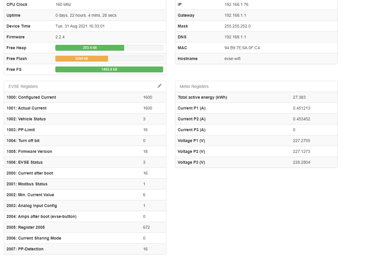

aiole hat geschrieben: Di Aug 31, 2021 2:00 pm Aktuell stehen aber 16A (1600 mit PLC-feature (0,01A-Auflösung)) als Vorgabe :oops: .
Ist die Remote-Verbindung ok ? https://board.evse-wifi.de/viewtopic.php?p=1556#p1556
Probiere zunächst mit oWB-Sofortladen und vergleiche oWB-Vorgabe + smartWB-Status (Register).
"Remote-Modus" in der smartWB ist eingestellt?
Speicherbeachtung ist nicht einfach nur "Min + PV". Der Speicher ist immer aktiv (arbeitet autark von oWB), weil er von oWB nicht aktiv gesteuert werden kann (nur Speicher-SoC-bezogene Minimalsteuerung). Checke da bitte zunächst die Speichereinstellungen, wie von HSC beschrieben.
@Aiole, sollte da nicht 0 auch im Register 1001 stehen?

Jetzt grad getestet:
Sofort Laden: Vorgabe 10A = 10A bei swb
umgeschaltet auf
min + pv: vorgabe + pv auch bei swb
umgeschaltet auf
pv: keine pv verfügbar; trotzdem bleibend bei 2,xkW aus "min+pv" für gefühlt 20sek; danach stufenweise auf 6.9kW hoch (Vorgabe in swb 1600)

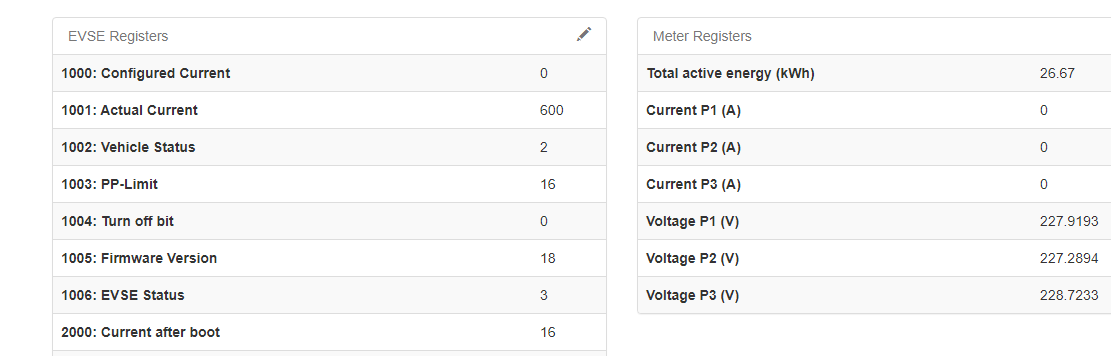

jetzt LP ausgeschaltet
LP wieder eingeschaltet (weiter auf PV)
bleibt bei 0kW; 0A da keine PV
in der swb steht aber 1600 auf Register 1000 & 1001

Ändere aber bitte auch mal die Ströme während Sofort und auch für Min+, auch zwischendurch mehrmals dort LP de- und aktivieren.
So wird es auch für aiole insgesamt mit der Beurteilung leichter.

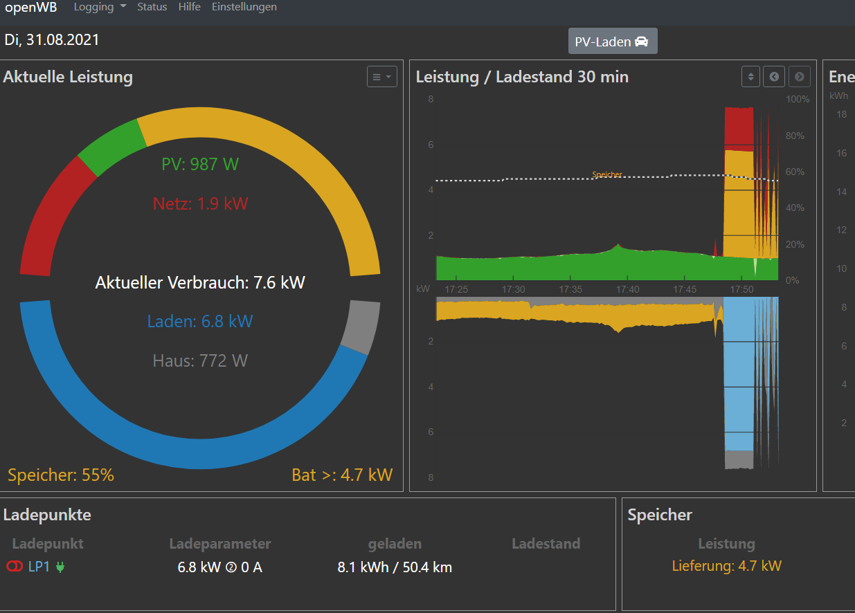

Kannst Du bitte das Standard- oder das Dark-theme in oWB nutzen? Deins verwende ich nicht und ich möchte jedwede ev. Ursache abschalten.

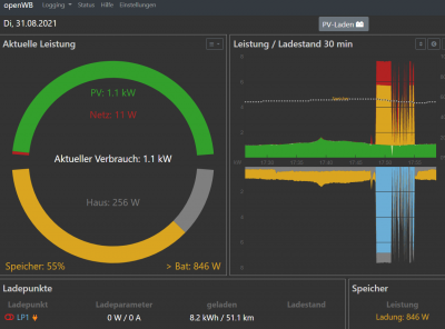

Zum letzten mal noch die Scrennshots im alten Theme und sorry das ich die Einstellungen noch nicht gepostet hab wollte erstmal schauen wie was zusammenhängt.
Wechselt im PV Modus zu Beginn des Auto einsteckens zwischen 0 und 16A (max.) bis es sich irgendwann ausgependelt hat nach x mal auf und ab

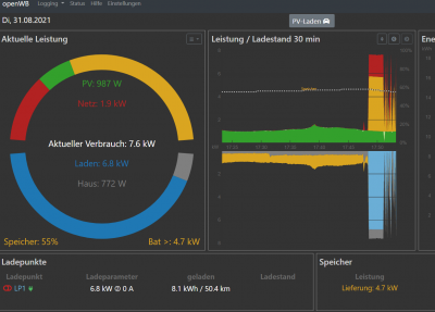

hier trotz ausgeschaltetem LP und keiner verfügbaren PV Leistung auf 6,8kW; allerdings 0A :?
Die Fragen beantworte ich gleich

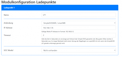

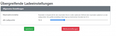

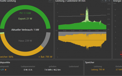

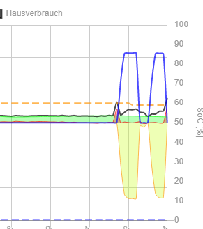

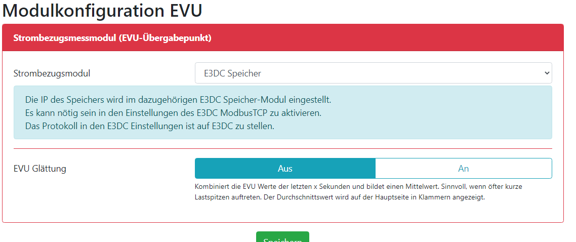

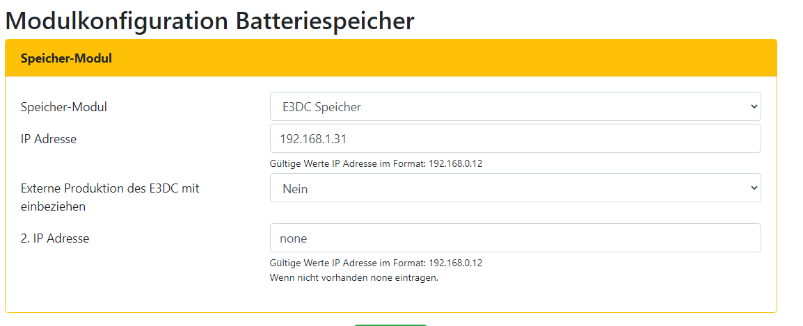

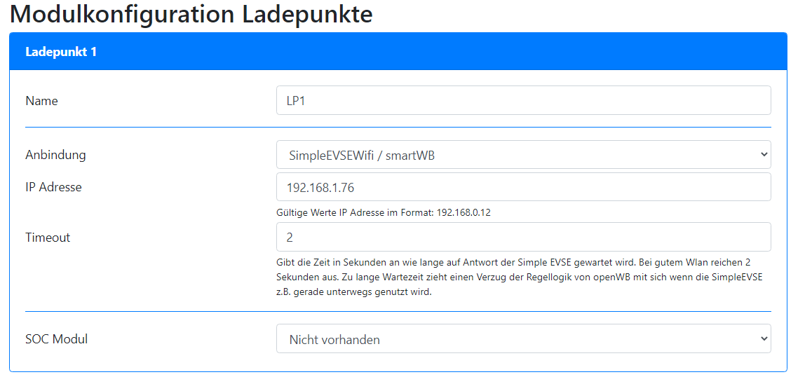

Hier meine Einstellwerte:
