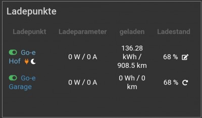

Kannst du vielleicht mal das Auto abziehen etwas warten und dann das laden neu starten? Evtl. ist was durch das ändern des Moduls im laufenden Betrieb durcheinander geraten, z.B. wenn er grade den 5 min Tick ausgeführt hat.philipp123 hat geschrieben: Di Aug 31, 2021 2:50 pm Komisch. Hat er dir das auch korrekt angezeigt, bevor 1kWh voll war?
Sonst hängt vielleicht auch bei mir was schief. Hab auch mit dem manuellen SOC ein Problem.

Hatte während dem Einspielen abgesteckt. Egal.tensing2 hat geschrieben: Di Aug 31, 2021 3:11 pm Kannst du vielleicht mal das Auto abziehen etwas warten und dann das laden neu starten? Evtl. ist was durch das ändern des Moduls im laufenden Betrieb durcheinander geraten, z.B. wenn er grade den 5 min Tick ausgeführt hat.
Hab jetzt abgesteckt, go-e und Raspberry neu gestartet und dann nochmal geladen. Jetzt zeigt er die Gesamtladeleistung des go-e.
Da hoffe ich mal, dass sich das einfach über Nacht behebt. Die Ladeleistung wurde aber zumindest drauf gerechnet.

sieht ja ganz gut aus, kWh jetzt auch mit Komma-und.
SoC steht zwar weiter auf 68%, aber egal erstmal. Ich teste eben bei mir auf LP 1....
Kannst Du mal bitte einen Auszug vom Ladelog einstellen, wie sieht es dort mit Komma-und aus?

Der SOC war nach dem Neustart 0. Den habe ich nachgetragen. Das schaue ich morgen nochmal an.HSC hat geschrieben: Di Aug 31, 2021 4:23 pm @Philipp,
Das Ladelog sieht auch gut aus.
Morgen kann ich nochmal richtig testen. Da hab ich ja dann noch Platz in der Batterie. Dann kann ich auch den Tagesgraf etc. nochmal posten.

O,27 kWh sind doch viel wert, bislang stand da 0 kWh.

Auf jeden Fall. Wenn sich über Nacht der Gesantstand korrigiert bin ich optimistisch, dass das so super implementiert ist. Wobei der Gesamtstand sicher nichts mit deiner Implementierung zu tun hat tensing2. Und dann ist es mir auch egal, das go-e nicht in der Lage ist, beim Gesamtstand Nachkommastellen einzuführen.
