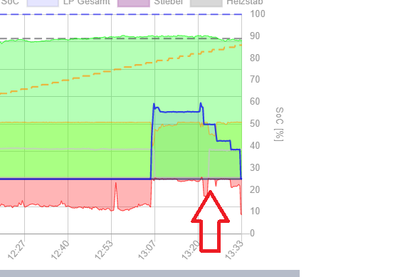

Re: Smarthome 2.0 bei Autoladen ausschalten / reduzieren..

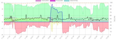

hier mal die Ergebnisse von meinen Test.
Ein und Ausschaltbedingungen vom Device 9 (Heizstab, mit Beim Autoladen Ausschalten):
Hier die Kurve
Die Ladung läuft um 2021-09-24 13:06:29 , die Ausschaltschwelle und die Ausschaltverzögerung sind nun 0, der Heizstab läuft vorher da noch genug Überschuss vorhanden war.
Die Ladung läuft um 2021-09-24 13:06:42 , die Ausschaltschwelle und die Ausschaltverzögerung sind nun 0, der Heizstab fliegt raus, da nun der Überschuss mit offset negativ ist (um 2021-09-24 13:06:42)
2021-09-24 13:06:46: (9) Heizstab rel: 0 oncnt/onstandby/time: 2/0/4775 Status: 10 akt: 0 Z Hw: 0
2021-09-24 13:06:45: (8) MyDose rel: 0 oncnt/onstandby/time: 0/1/0 Status: 20 akt: 0 Z Hw: 0
2021-09-24 13:06:44: (8) Leistungsmessung durch mystrom
2021-09-24 13:06:44: (8) mystrom temp sensor: 1 Grad: 22.12
2021-09-24 13:06:43: (1) Stiebel rel: 1 oncnt/onstandby/time: 1/0/10317 Status: 10 akt: 97 Z Hw: 6877785
2021-09-24 13:06:43: (1) Leistungsmessung durch sdm630
2021-09-24 13:06:42: Speicher Entladung(-)/Ladung(+): 2724 SpeicherSoC: 78
2021-09-24 13:06:42: Uberschuss: 2722 Uberschuss mit Offset: -279
2021-09-24 13:06:42: EVU Bezug(-)/Einspeisung(+): -2 max Speicherladung: 3001
2021-09-24 13:06:37: (9) Heizstab ausgeschaltet
2021-09-24 13:06:37: (9) Heizstab Ausschaltverzögerung & Mindesteinschaltdauer erreicht, schalte aus 0
2021-09-24 13:06:37: (9) Heizstab Überschuss -591 kleiner Ausschaltschwelle 0
2021-09-24 13:06:37: (9) Heizstab SoC niedriger als Abschalt SoC, prüfe weiter
2021-09-24 13:06:37: (9) Heizstab Mindesteinschaltdauer erreicht, setze Ausschaltschwelle auf 0
2021-09-24 13:06:37: (9) Heizstab Ladung läuft, pruefe Mindestlaufzeit
2021-09-24 13:06:37: (9) Heizstab Soll reduziert werden bei Ladung, pruefe 4330
2021-09-24 13:06:37: (9) Heizstab Maximale Einschaltdauer nicht erreicht
2021-09-24 13:06:37: (8) MyDose Anlauferkennung immer noch aktiv, keine Ueberprüfung auf Einschalt oder Ausschaltschwelle
2021-09-24 13:06:37: (8) MyDose Maximale Einschaltdauer nicht erreicht
2021-09-24 13:06:37: (8) MyDose unter standbyschwelle , timer geloescht
2021-09-24 13:06:37: (8) MyDose finishtime definiert 19:21 aktuelle Zeit 13:06 Anzahl Starts heute 0 Mineinschaltdauer (Sec) 120
2021-09-24 13:06:37: (8) MyDose Immer an nach definiert 22:45 aktuelle Zeit 13:06
2021-09-24 13:06:37: (1) Stiebel Überschuss kleiner als Einschaltschwelle und größer als Ausschaltschwelle. Ueberschuss 2410
2021-09-24 13:06:37: (1) Stiebel Maximale Einschaltdauer nicht erreicht
2021-09-24 13:06:37: Total Watt nicht im Hausverbrauch: 0
2021-09-24 13:06:37: Total Watt nichtabschaltbarer smarthomedevices: 98
2021-09-24 13:06:37: Total Watt abschaltbarer smarthomedevices: 2171
2021-09-24 13:06:37: (9) Heizstab rel: 1 oncnt/onstandby/time: 2/0/4775 Status: 10 akt: 2171 Z Hw: 0
2021-09-24 13:06:36: (8) MyDose rel: 0 oncnt/onstandby/time: 0/1/0 Status: 20 akt: 0 Z Hw: 0
2021-09-24 13:06:35: (8) Leistungsmessung durch mystrom
2021-09-24 13:06:35: (8) mystrom temp sensor: 1 Grad: 22.12
2021-09-24 13:06:35: (1) Stiebel rel: 1 oncnt/onstandby/time: 1/0/10309 Status: 10 akt: 98 Z Hw: 6877785
2021-09-24 13:06:34: (1) Leistungsmessung durch sdm630
2021-09-24 13:06:34: Speicher Entladung(-)/Ladung(+): 2412 SpeicherSoC: 78
2021-09-24 13:06:34: Uberschuss: 2410 Uberschuss mit Offset: -591
2021-09-24 13:06:34: EVU Bezug(-)/Einspeisung(+): -2 max Speicherladung: 3001
2021-09-24 13:06:29: (9) Heizstab Ausschaltverzögerung gestartet
2021-09-24 13:06:29: (9) Heizstab Überschuss -591 kleiner Ausschaltschwelle 0
2021-09-24 13:06:29: (9) Heizstab SoC niedriger als Abschalt SoC, prüfe weiter
2021-09-24 13:06:29: (9) Heizstab Mindesteinschaltdauer erreicht, setze Ausschaltschwelle auf 0
2021-09-24 13:06:29: (9) Heizstab Ladung läuft, pruefe Mindestlaufzeit
2021-09-24 13:06:29: (9) Heizstab Soll reduziert werden bei Ladung, pruefe 4330
Ich schau mal ob das einschalten auch klappt, dann übergebe ich es dann mal ins nightly

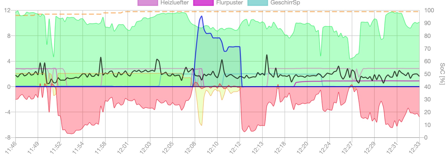

Hier die Kurve
Das Einschalten funktioniert auch
Cirka um 13:22 ist nun genug Überschuss da um den Heizstab wieder zu starten. Und die Ladung läuft noch.
2021-09-24 13:22:21: (9) Heizstab rel: 0 oncnt/onstandby/time: 2/0/4775 Status: 10 akt: 0 Z Hw: 0
2021-09-24 13:22:21: Total Watt abschaltbarer smarthomedevices: 0
2021-09-24 13:22:21: Total Watt nichtabschaltbarer smarthomedevices: 97
2021-09-24 13:22:21: Total Watt nicht im Hausverbrauch: 0
2021-09-24 13:22:21: (1) Stiebel Maximale Einschaltdauer nicht erreicht
2021-09-24 13:22:21: (1) Stiebel Überschuss 5362 größer Einschaltschwelle oder Immer an zeit erreicht 4000
2021-09-24 13:22:21: (1) Stiebel Einschaltverzögerung erreicht, bereits ein
2021-09-24 13:22:21: (8) MyDose Immer an nach definiert 22:45 aktuelle Zeit 13:22
2021-09-24 13:22:21: (8) MyDose finishtime definiert 19:21 aktuelle Zeit 13:22 Anzahl Starts heute 0 Mineinschaltdauer (Sec) 120
2021-09-24 13:22:21: (8) MyDose unter standbyschwelle , timer geloescht
2021-09-24 13:22:21: (8) MyDose Maximale Einschaltdauer nicht erreicht
2021-09-24 13:22:21: (8) MyDose Anlauferkennung immer noch aktiv, keine Ueberprüfung auf Einschalt oder Ausschaltschwelle
2021-09-24 13:22:21: (9) Heizstab Maximale Einschaltdauer nicht erreicht
2021-09-24 13:22:21: (9) Heizstab Überschuss 2361 größer Einschaltschwelle oder Immer an zeit erreicht 2000
2021-09-24 13:22:21: (9) Heizstab SoC 83 Einschalt SoC 95 Ueberschuss 2361
2021-09-24 13:22:21: (9) Heizstab Ueberschussberechnung (1 = mit Speicher, 2 = mit Offset) 2
2021-09-24 13:22:21: (9) Heizstab Einschaltverzögerung nicht erreicht. 60 > 8
2021-09-24 13:22:26: EVU Bezug(-)/Einspeisung(+): 1252 max Speicherladung: 3001
2021-09-24 13:22:26: Uberschuss: 5383 Uberschuss mit Offset: 2382
2021-09-24 13:22:26: Speicher Entladung(-)/Ladung(+): 4131 SpeicherSoC: 83
Ich gebe es mal ins Nightly.

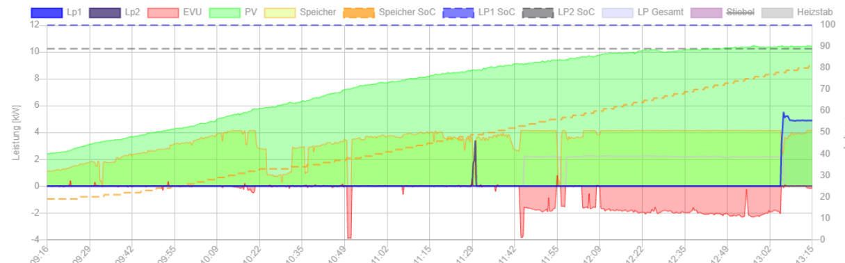

ich hab' die nightly installiert und siehe da: Du hast im UI doch schon was geändert. Statt Autoladen "ausschalten" steht da ja schon "reduzieren". Ich hab' meine Einstellungen erst mal so gelassen und die Devices schalten immer noch. Also das ist schon mal gut.
Dann habe ich um 12:08 das Auto eingesteckt und die Devices gingen aus und später nach Ladeende wieder an. Dass da welche während des Autoladens wieder anspringen würden, gibt der Überschuss gerade nicht her. Ich muss auch erst mal wieder was fahren, damit in die Batterie wieder was reinpasst. Dann setz' ich auch mal den max. Ladestrom im Tesla nach unten, damit die anderen da eine Chance haben.
Für mich sieht das erst mal gut aus.

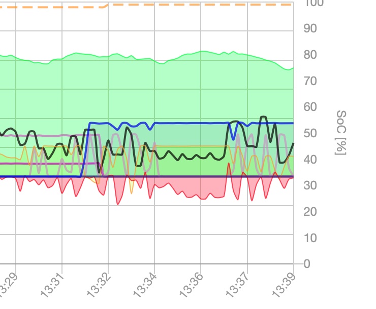

Nun hier mal ein update mit reduzierter Ladeleistung und einem dazugeschaltetem Verbraucher. Das ist der Heizstab, der dem Überschuss ein bissl hinterherhinkt. Wie man sieht, bleibt der aber an und versucht den Überschuss zu verbrauchen.
Das Regelverhalten ist ja zum einem Mist, weil ich ein zu großes Lagging im Heizstab habe. Auf der anderen Seite ist in diesem Fall der Überschuss so groß, dass nicht mehr ins Auto geladen werden kann. Die Frage, wer sich denn wieviel Leistung zur Regelung krallt, ist in diesem Beispiel noch nicht so recht illustriert. Aber andererseits ist der Heizstab mit seinen 3kW ja in meinen Größenordnungen ein eher kleiner Verbraucher und fällt von daher nicht so ins Gewicht. Aber wie sieht es denn mit Wärmepumpen aus? Ich hab' ja keine und kann von daher auch nichts über deren Leistungsaufnahme sagen. Wenn die auch so 5-10kW ziehen und auch den Überschuss wegregeln wollen, ist da ja eine deutlichere Konkurrenzsituation gegeben.

Sehr cool, das Ganze. Der Tesla hat einphasig angefangen zu laden, dann der Heizlüfter angesprungen und kurz darauf war Laden wegen Umschaltung auf 3-phasig kurzzeitig gestoppt:
Das hat dann nicht lange gereicht und es ging wieder zurück auf 1-phasig und nach kurzer Zeit ging der Heizlüfter wieder an. Einzig der Peak auf 11kW macht mich ein bisschen stutzig, aber was soll's. Das kam aus der Batterie und die wird ja gleich wieder nachgeladen.
Perfekt! So muss das sein. Vielen Dank Oliver.
