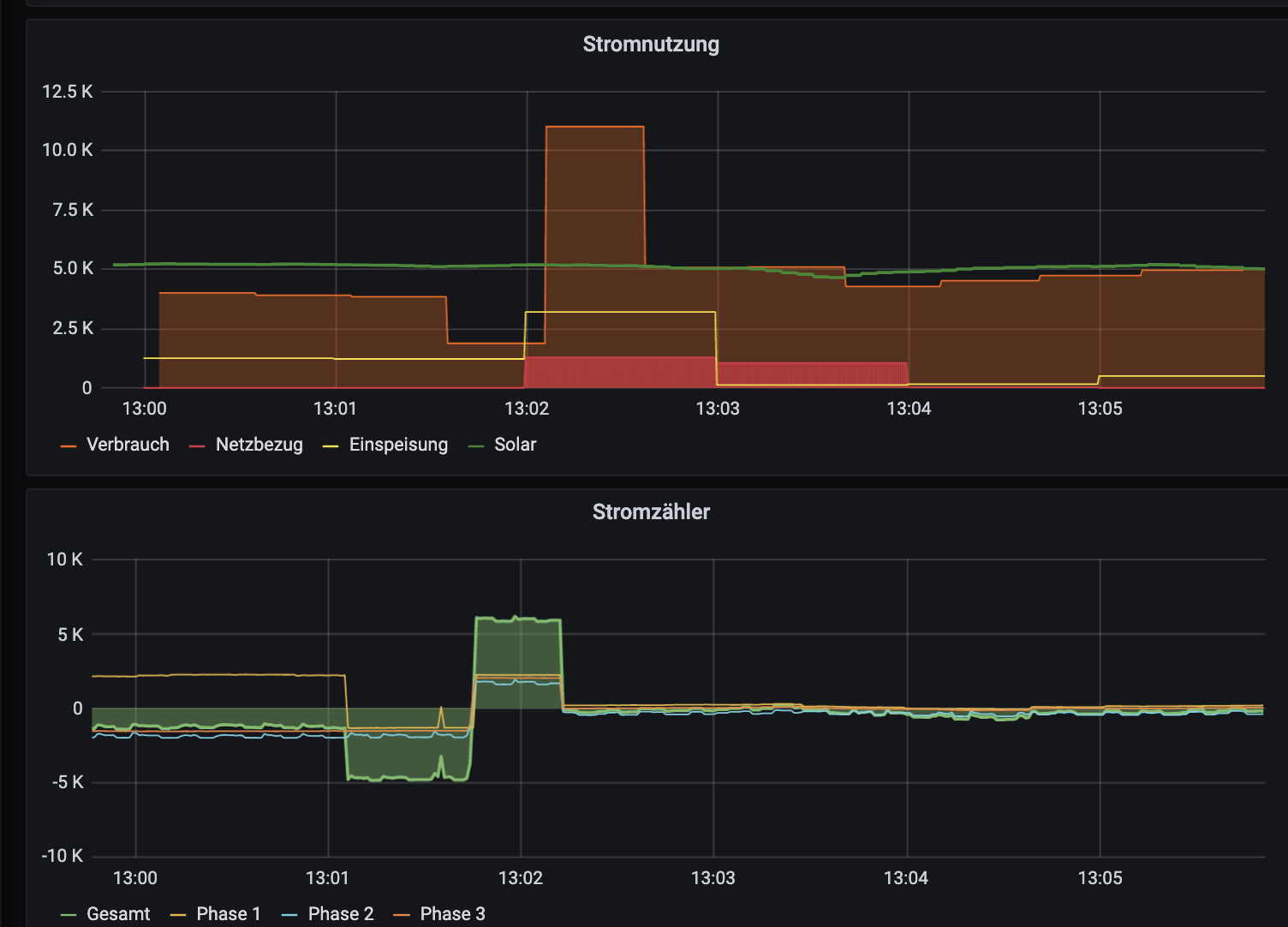

Mein Eindruck ist, dass "nurpv" noch weiterregelt, obwohl "blockall" noch gesetzt ist und erst nach 25 Sekunden aufgehoben werden soll. "nurpv" zieht dann auf Volldampf, obwohl "startslow" aufgerufen wurde.
Ich hänge mal einen Logauszug des 1->3-Umschaltens mit gut 25 Sekunden "Vollgas" an. Die wichtigen Elemente sind m.E. hier (Kombiniert Logfile und Code):
13:01:04: Nur PV Laden derzeit 1 Phasen, auf NurPV Automatik konfiguriert, unterbreche Ladung und  aendere auf 3 Phasen... (LV1) at 286 u1p3pswitch u1p3p.sh
                                        runs/u1p3pcheck.sh stop
                                        sleep 8
                                        runs/u1p3pcheck.sh 3
                                        sleep 20
					runs/u1p3pcheck.sh startslow
					(sleep 25 && echo 0 > ramdisk/blockall)&
13:01:39: auf 3 Phasen NurPV Automatik geaendert (LV1) at 294 u1p3pswitch u1p3p.sh
13:01:41: pv ladung auf 16 erhoeht (LV1) at 296 nurpvlademodus nurpv.sh
13:01:53: pv1watt -5150 pv2watt  pvwatt -5150 ladeleistung 10614 llalt 16 nachtladen 0 nachtladen 0 minimalA 6 maximalA 16 (LV1) at 1173 loadvars loadvars.sh
13:02:07 [Regulierung auf 7 A]

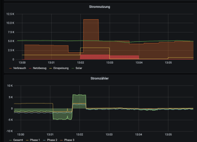

P.S. Ich hänge hier auch mal meinen Grafana-Plot an:

Ich dokumentiere auch gleich mal den anderen Flaw:
"Per Default" ist ja im Nur-PV-Modus "Regelmodus" auf "Einspeisung". Das klappt soweit sauber. Nun war aber mein Wunsch, bis zu 25 Watt Netzbezug zuzulassen, bevor die OpenWB eine Stufe runter geht (quasi "lieber 25 Watt Netzstrom als 205 Watt einspeisen"). Daher habe ich auf "manueller Regelpunkt" und Regelpunkt "negativ, 25" gestellt. Klappt, wie es soll, aber:
Bei einem Überschuss oberhalb des Regelpunktes und 6 A flappt die OpenWB 10-sekündlich zwischen 6 und 7 A hin und her.
M.E. fehlt hier eine "if"-Bedingung in "nurpv.sh":
In Zeile 253 von nurpv.sh wird stumpf erhöht:
llneu=$(( llalt + 1 ))
Richtig wäre m.E., hier zu prüfen, ob der Überschuss auch oberhalb der nächsten Stufe liegt, also:
if (( uberschuss - schaltschwelle > 230 )); then
else
	llneu=$llalt
fi
Ich hänge mal das Bild vom 6/7-A-Flappen anhand meines Grafanas an. Oben die "Gesamtsituation" in grober Auflösung, unten die sekundengenau am Stromzähler erfassten Phasen, die das Flapping anzeigen.
Bitte seht mir nach, dass ich für so etwas keinen Pull-Request mache, weil vermutlich von den 5 Zeilen 2-3 nicht optimal sind.
P.S. Vielleicht wäre ja auch statt des vorgeschlagenen if-Konstrukts diese Zeile von anderer Stelle im Code sinnvoller:
llneu=$(( llalt + ( (uberschuss - schaltschwelle) / 230 / anzahlphasen)))
OpenWB S2 (Touchscreen, RFID, Zähler, 11kW), 10 kWp PV ohne Speicher, ID.3
