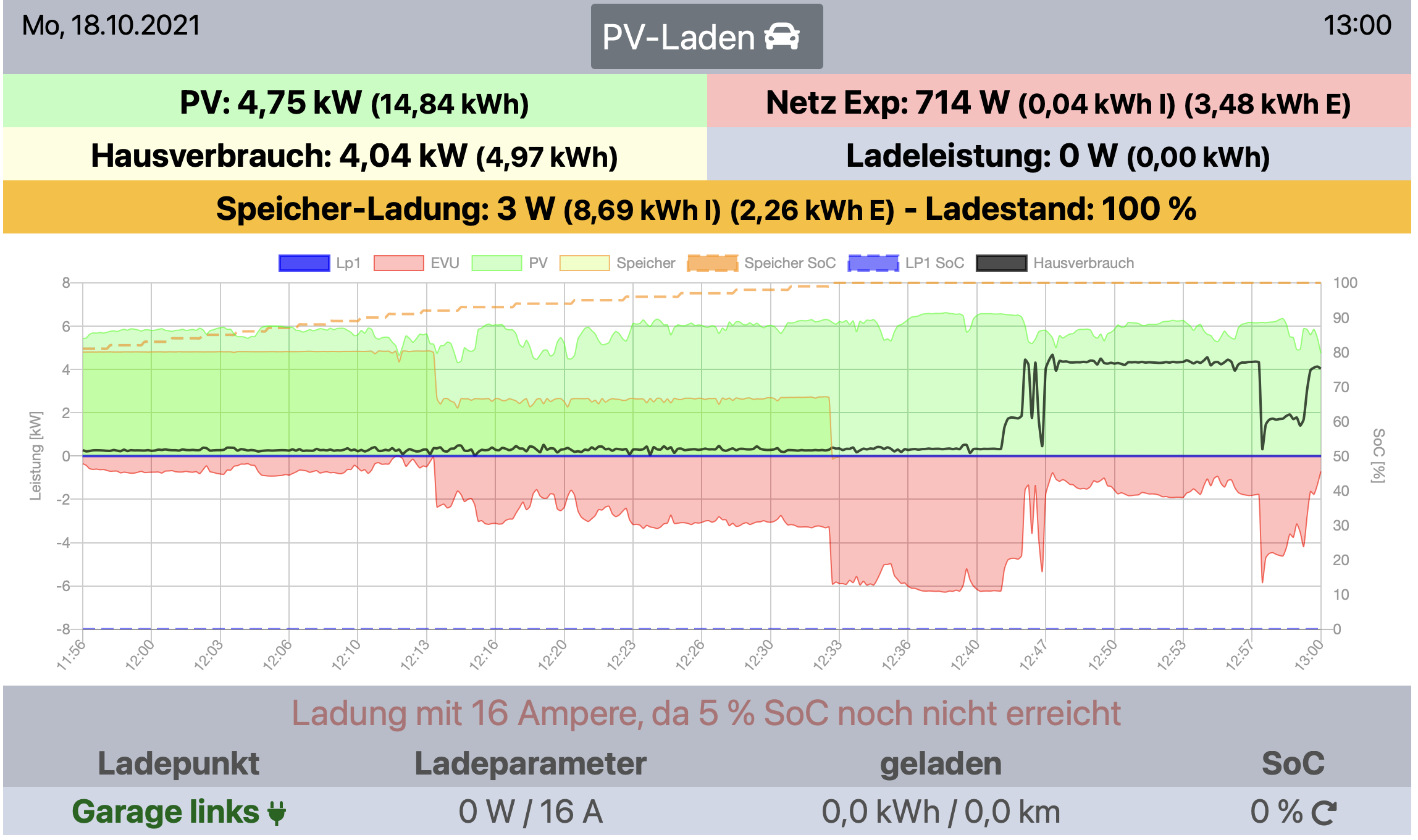

bei mir funktioniert die SOC-Anzeige mit der nightly 1.9.249 immer noch nicht.
Zudem habe ich gerade den i3 an die WB angeschlossen und festgestellt, dass zwar geladen wird, jedoch wird die Ladeleistung in den Hausverbrauch gerechnet. Ich meine, das wäre beim letzten Laden am vergangenen Mittwoch noch nicht so gewesen.
Hilft das vielleicht bei der Lösungsfindung?

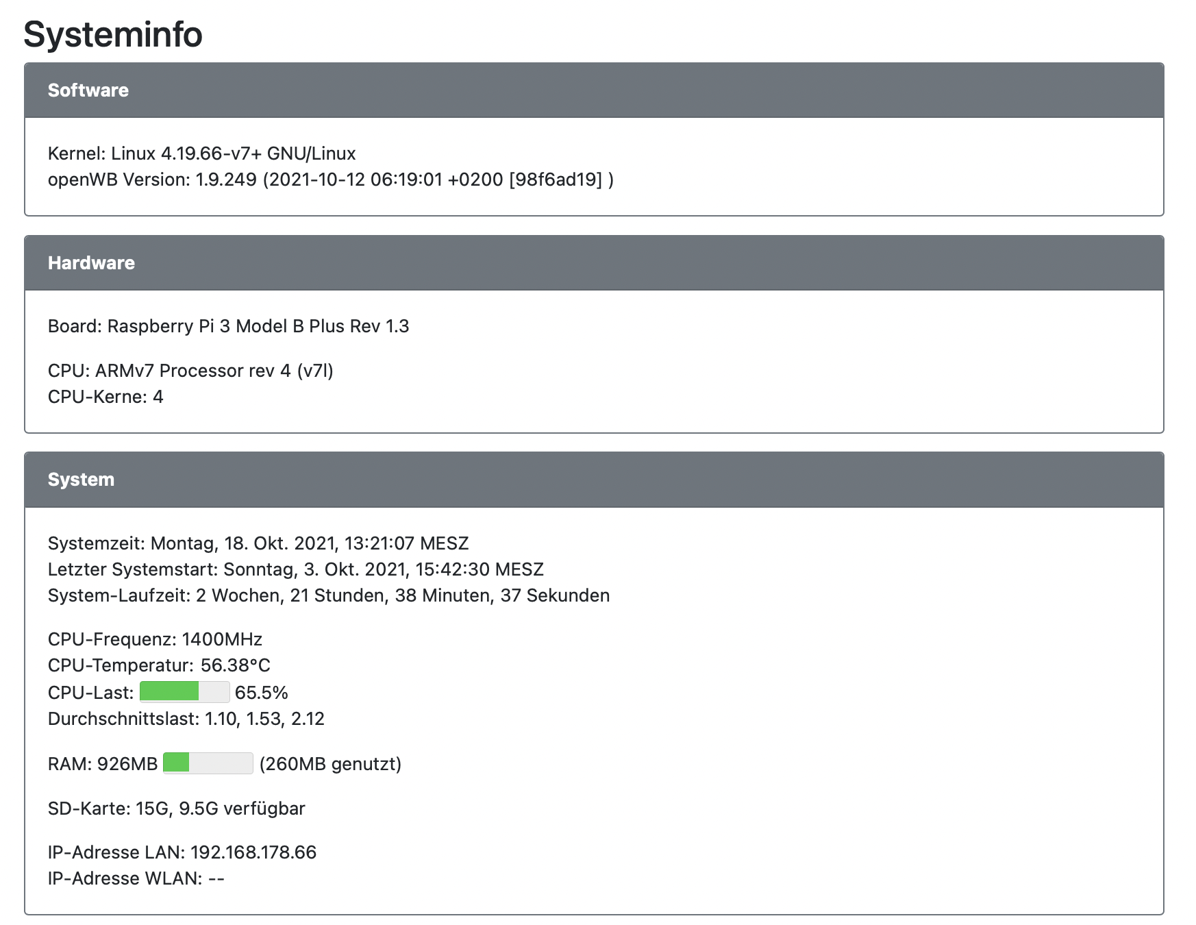

Danke truckl für Deine Idee. Ich weiß zwar nicht, wie man Zugang zur Kommandozeile erhält, jedoch findet sich in den Systeminfos auch eine Angabe von Datum und Uhrzeit. Sieht für mich plausibel aus:truckl hat geschrieben: So Okt 17, 2021 9:50 am
Da der RASPI keine Echtzeituhr mit Batteriespuffer hat, muss die openWB bei jedem Neustart die Uhrzeit aus dem Internet (oder vom Router) holen. Normal tut sie das auch automatisch wenn der Router per DHCP einen Zeitserver bekannt gibt.
Bei mir hatte sie aber beim Start gerade kein Netzwerk (für mehrere Stunden) und als das Internet dann verfügbar war, wurde die Zeit nicht sofort aktualisiert (zumindest nicht, so lange ich drauf gewartet hab). Nach dem Neustart bei aktivem Internet war die Zeit korrekt und der SoC wurde abgefragt.
Tüftler mit eigener openWB-Installation und Zugang zur Kommandozeile empfehle ich hier einfach kurz mit
