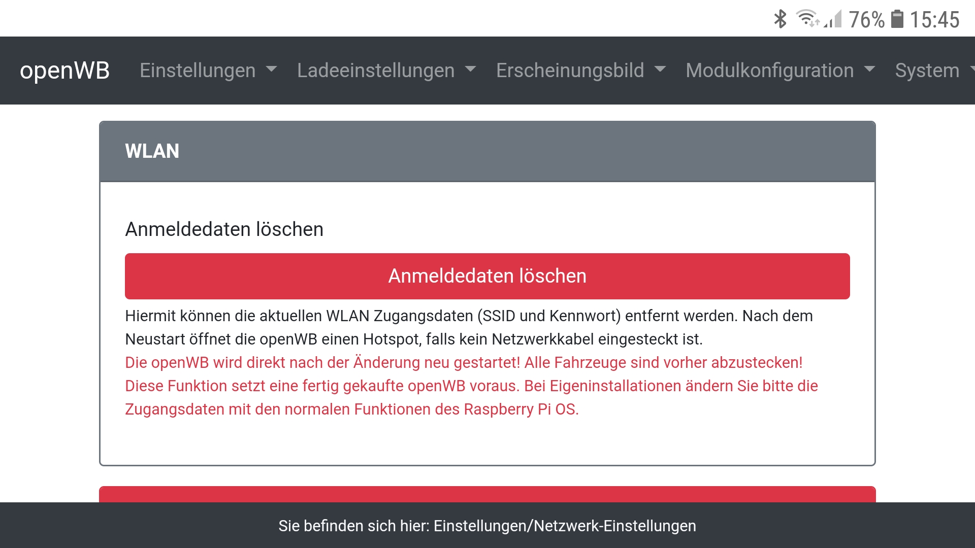

Re: externes Display hat WLAN verloren
Hier bin ich mir etwas unsicher was ich machen muss nachdem ich das gelöscht habe. Habe ein wenig Angst, dass ich nachher das Display nicht mehr verbunden bekomme.HSC hat geschrieben: Di Okt 26, 2021 4:55 am Du könntest probieren, ob sich das Display nach Neukonfig. am anderen Standort auf das weitere Meshgerät (zufällig) verbindet.
