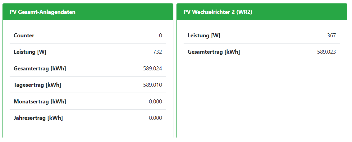

Als PV1 kommen wirklich keine Daten im Status an, als PV2 kommen die Werte an.
Counter bleibt bei beiden auf 0
Der Gesamt- und Tagesertrag kommt nur bei PV2

wawibu hat geschrieben: Do Okt 21, 2021 8:00 am Als PV1 kommen wirklich keine Daten im Status an, als PV2 kommen die Werte an.
Der Counter ist unwichtig, bei mir auch 0.
Die wichtigen Daten, also akt. Watt und Zähler kommen. Daraus wird dann die Tagessumme kWh berechnet. Heute passt der Wert erstmal noch nicht, ab morgen dann.
Es bestätigt meine Vermutung, die Module sind verschieden.

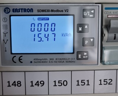

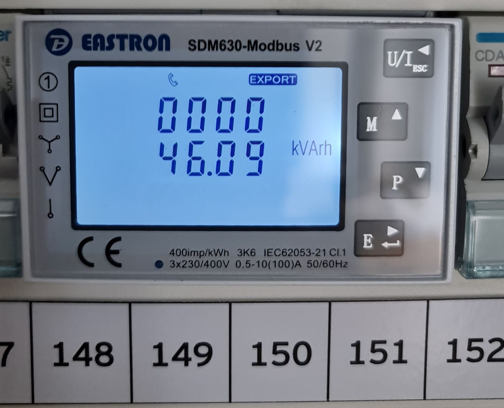

Auf dem SDM gibt es verschiedene Anzeigen bzw. auch Ebenen für die Richtung und auch 2 LED.
Pfeil nach rechts, müsste Import, nach links Export sein.
Re: Theme colors - PV heute immer 0 Wh
.....oben im Diplay als Text:
attachment=0]20211021_104927.jpg[/attachment]

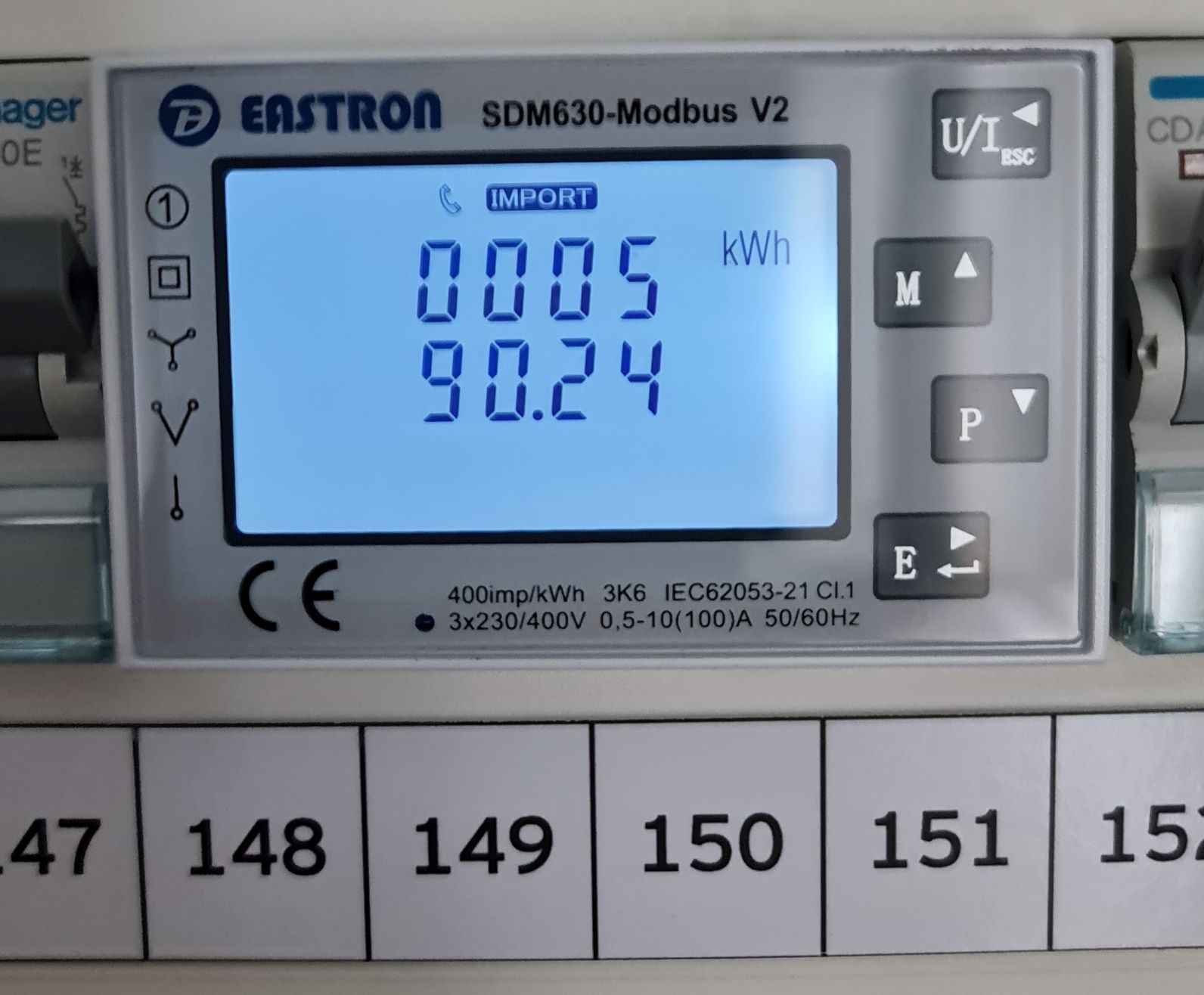

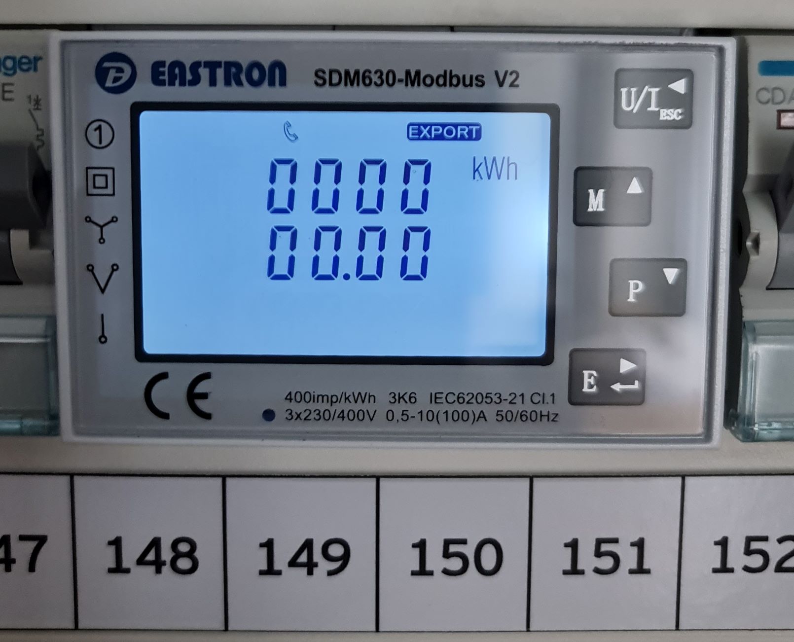

Hätte auch mal selber einen Blick in die Anleitung werfen können :roll:
Anbei die 4 Werte
Torsten
6.76kWp PV mit SMA Tripower 6000TL-20. 2x OpenWB custom 1p3p. EVU/PV über SDM630 via PE11-H. Victron MP2 48/5000 als ESS mit 16s EVE 280Ah Zellen. PHEV Landrover Defender P400e. EV vW eUp
Deine PV ist oben am Zähler angeschlossen, unten geht's direkt zur Sicherung?
Es gibt 2 Möglichkeiten für Dich:
1. Wenn Du das PV1- Modul verwenden möchtest, müssen die Anschlüssen oben/unten getauscht werden. Dann würde es funktionieren.
Oder 2.: Du verwendest ab sofort das PV2- Modul. Die Tagessumme passen dann ab morgen.
Stell bitte mal noch den Screen (Standard- Theme) mit Werten ein.
@Det, (nur z. Info), der "Zähler am Kit" wird in PV1 wie der SDM120 nur in eine Richtung verarbeitet, in PV2 wird der 630 scheinbar analog dem 120 Richtungsvariable verarbeitet, also egal wie angeschlossen wurde.
Zuletzt geändert von HSC am Do Okt 21, 2021 10:02 am, insgesamt 1-mal geändert.

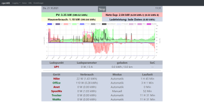

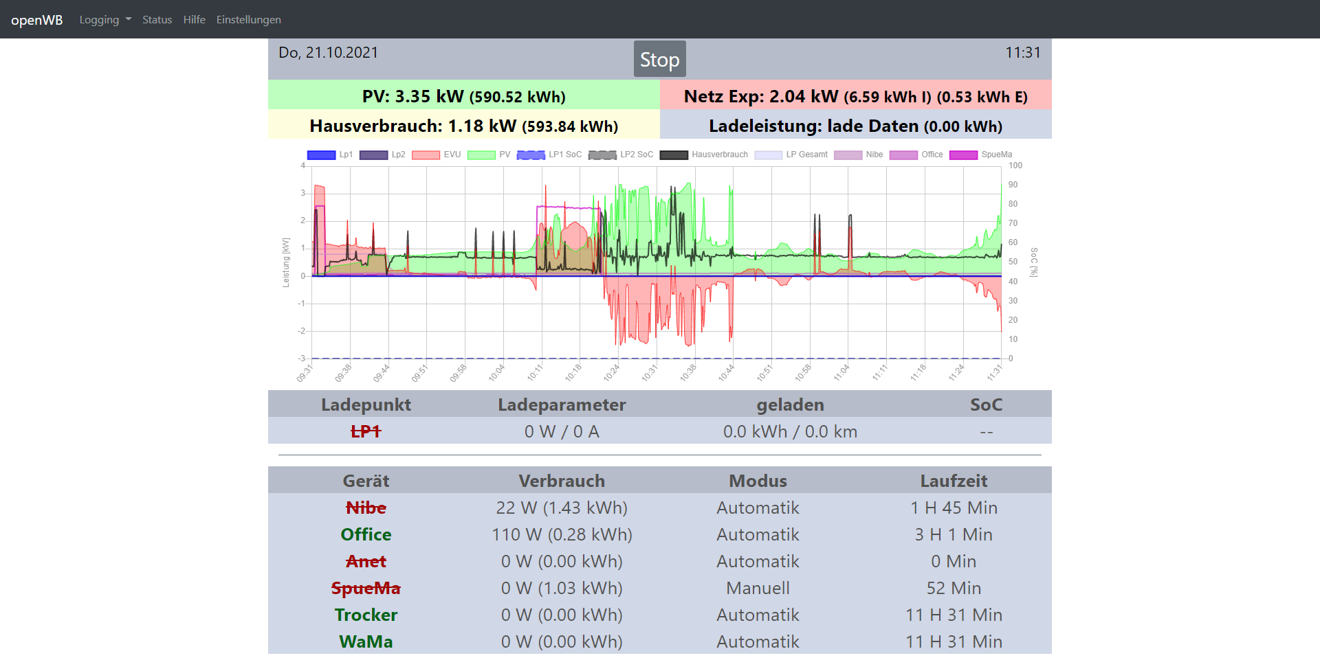

@Det, der "Zähler am Kit" wird in PV1 wie der SDM120 nur in eine Richtung verarbeitet, in PV2 wird der 630 analog dem 120 Richtungsvariable verarbeitet, also egal wie angeschlossen wurde.
Es ist für mich kein Problem das im Verteilerschrank zu drehen - dann werde ich das machen, damit es einfach sauber und ordentlich ist so wie es sein soll :)
Anbei der Screenshot der Hauptseite

OK, gib danach mal eine RM.
