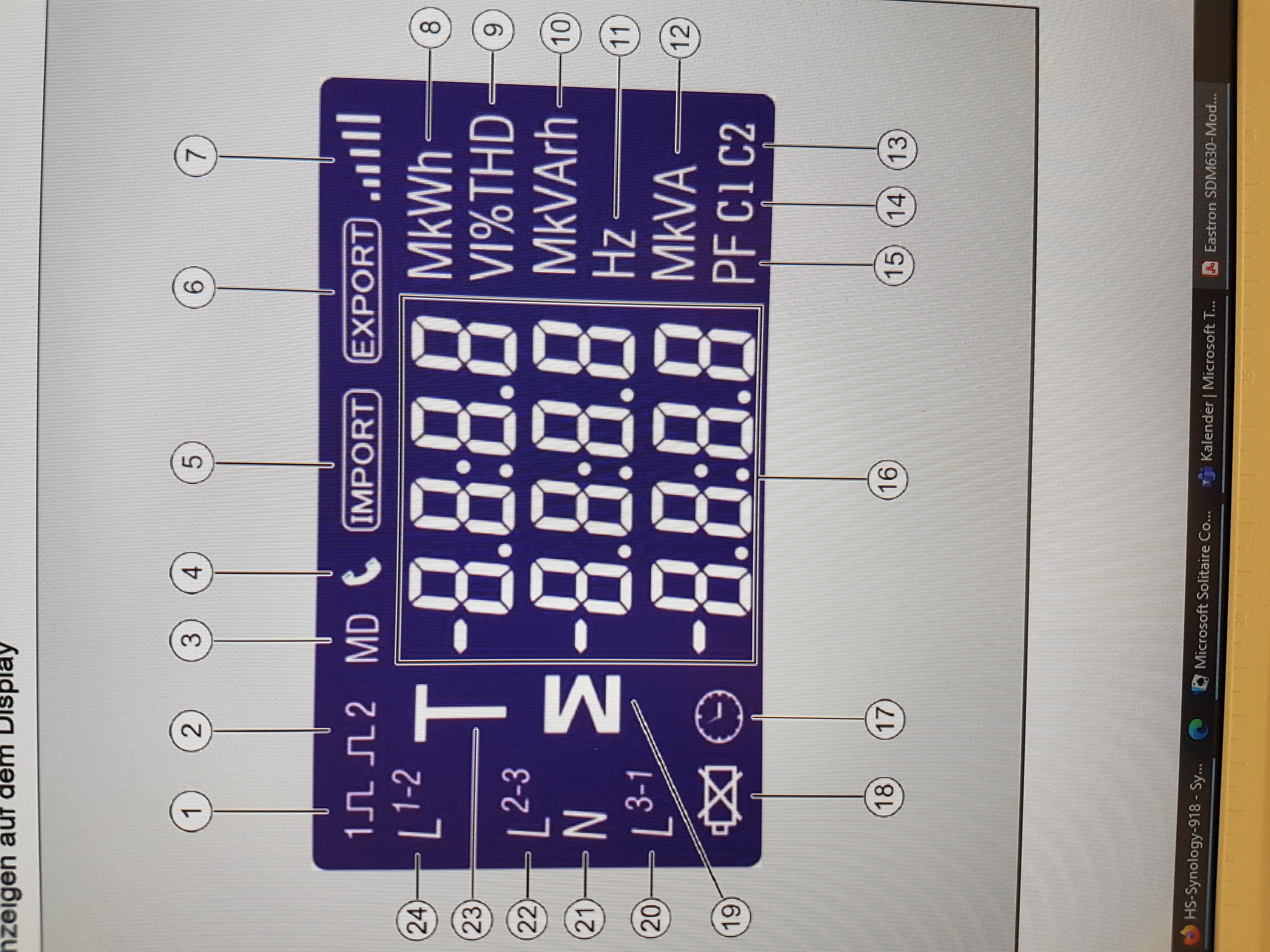

Ich vermute, Dein PV- Zähler ist falsch herum angeschlossen. Schau mal bitte auf dem Display, ob dort Ex- oder Import angezeigt wird.

Auf dem SDM gibt es verschiedene Anzeigen bzw. auch Ebenen für die Richtung und auch 2 LED.
Pfeil nach rechts, müsste Import, nach links Export sein.

.....oben im Diplay als Text:
attachment=0]20211021_104927.jpg[/attachment]

Hätte auch mal selber einen Blick in die Anleitung werfen können
Anbei die 4 Werte

Deine PV ist oben am Zähler angeschlossen, unten geht's direkt zur Sicherung?
Es gibt 2 Möglichkeiten für Dich:
1. Wenn Du das PV1- Modul verwenden möchtest, müssen die Anschlüssen oben/unten getauscht werden. Dann würde es funktionieren.
Oder 2.: Du verwendest ab sofort das PV2- Modul. Die Tagessumme passen dann ab morgen.
