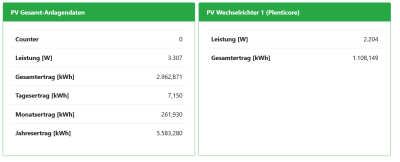

Habe das eben mal gegengecheckt.
Sobald im PV- Modul irgendeine (auch Mond-) IP eingetragen ist, wird PV- Gesamt und PV-WR1 im Status sichtbar.
Nur wenn PV auf "nicht vorhanden" eingerichtet ist, wird es unter Status ausgeblendet.

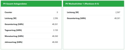

Der Tipp mit dem Reboot war goldrichtig. Obwohl ich nach Einrichtung des PV-Moduls speichern geklickt habe, hat openWB das wohl nicht richtig übernommen (?). Im Debug-Log waren auch Einträge, das die IP des WR falsch sei, obwohl es definitiv die richtige ist.
Na ja, nach dem gerade durchgeführten Reboot finden sich jetzt schonmal zwei Abschnitte zur PV-Anlage unter Status.
In der Übersicht sind die Werte immer noch identisch, mal sehen, ob das morgen dann passt.
Mir ist nur aufgefallen, dass unter Status -> PV Gesamt-Anlagendaten die Ertragsdaten um den Faktor 1000 zu hoch sind.
Der WR hängt erst seit ein paar Tagen und hat nie im Leben schon 47.440 kWh durchgeleitet. Aber ich denke, hier ist der Punkt als Komma zu werten und umgekehrt, also quasi "amerikanische" Darstellung. ;-)
Also, nochmals vielen Dank für deine Hilfe.
Wenn die Daten morgen nicht passen, melde ich mich nochmal...

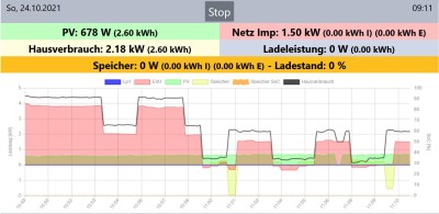

Screenshot von der Startseite anbei...die Momentanwerte passen, taten sie gestern aber auch schon...
Andreas
Was mir in Deinem Log fehlt, sind die markierten Zeilen. Notfalls dort noch mal auf Aktualisieren gehen...
Ist der Screenshot von 9:11 oder warum steht er auf dieser Uhrzeit?
Was mir weiterhin auffällt: Hast Du einen Speicher? Wenn nein, was ist dort konfiguriert, da er auf Startseite sichtbar ist?

Hier noch mein Status zum Vergleich wegen Punkt und Komma:

Hier die Statusanzeige bei mir...wegen Punkt und Komma...

...und die Startseite?
