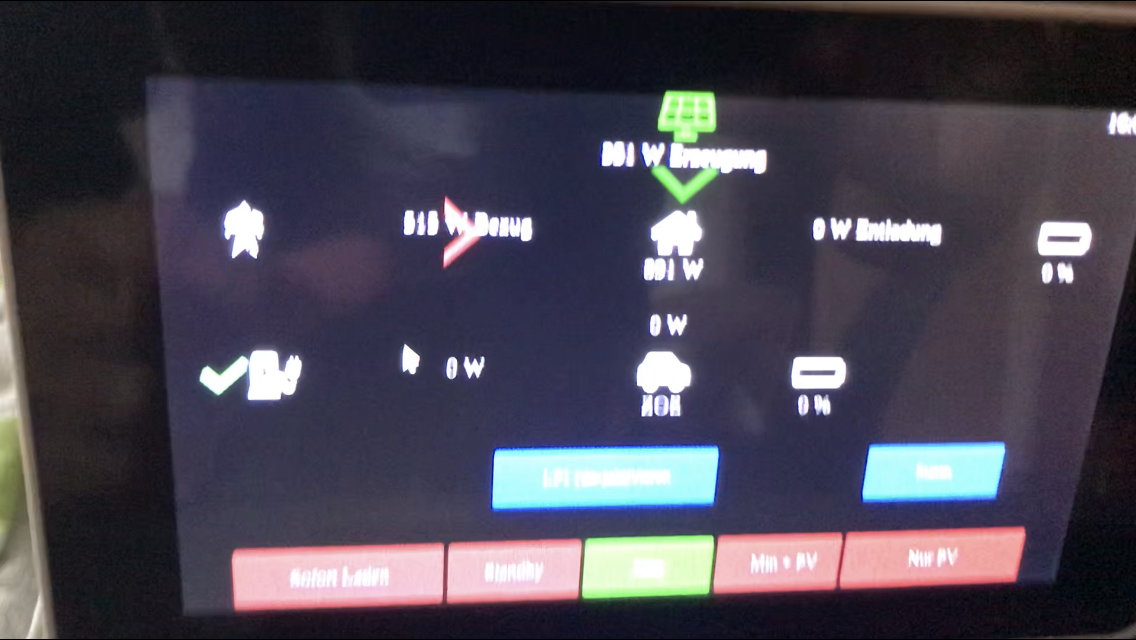

…oder könnte es sein, dass der WR nur Zugriffe mit der „alten“ (LAN) IP-Adresse zulässt? Manche WR (z.B. mein Solaredge) können Daten nur an eine einzige Adresse liefern, alles andere wird geblockt. Ich muss den WR rebooten, wenn ich von einer anderen Adresse zugreifen will.
Ich weiss aber nicht, wie das bei Deinem LG-WR ist.

So ich hab’s:
ich musste erst nativ auf dem Pi die WLAN Konfigurationen durchführen. Nun bekommt er auch vom Router eine IP zugewiesen und ich kann der Gerät über WLAN nutzen.
Danke allen trotzdem für die Hilfsversuche!
