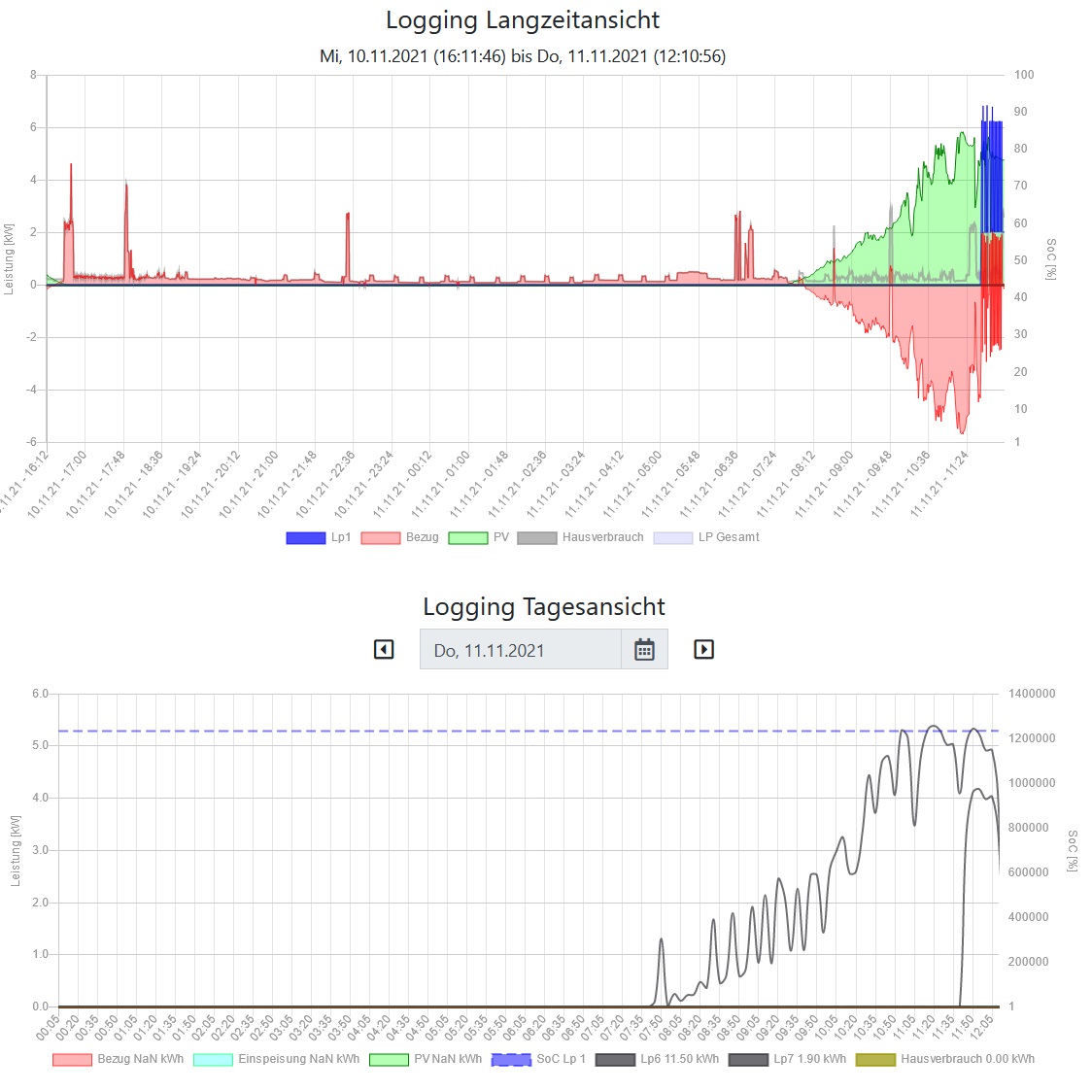

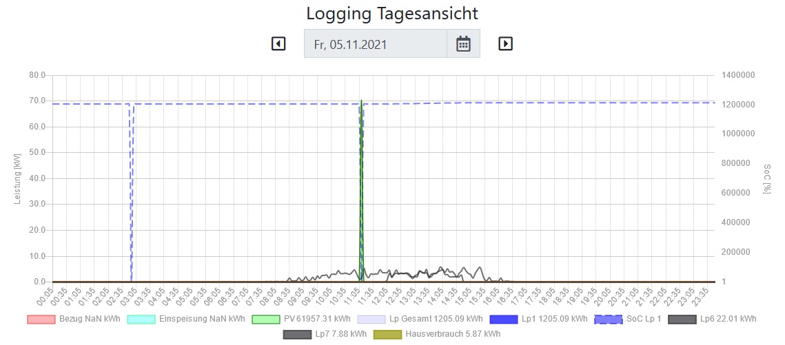

Aber was muss ich jetzt tun?
Ist in dem Bild was falsch?
Re: Grafische Darstellung Logging

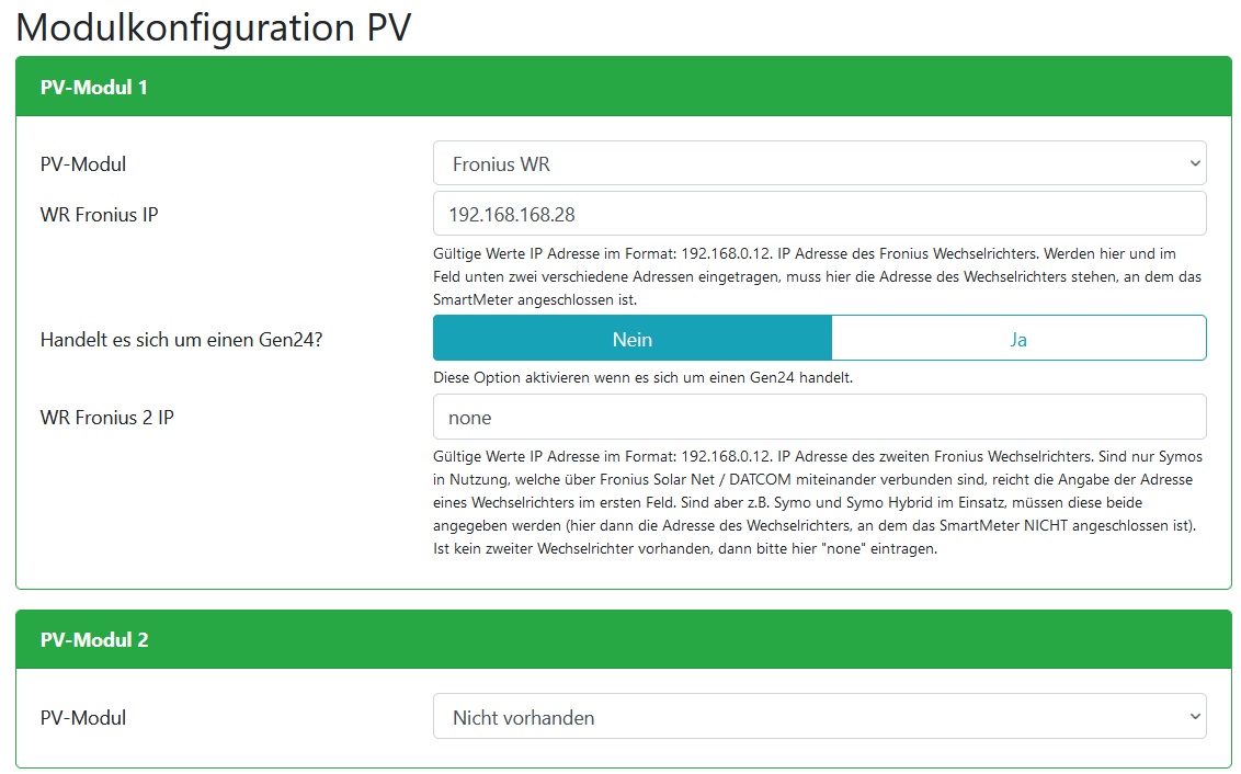

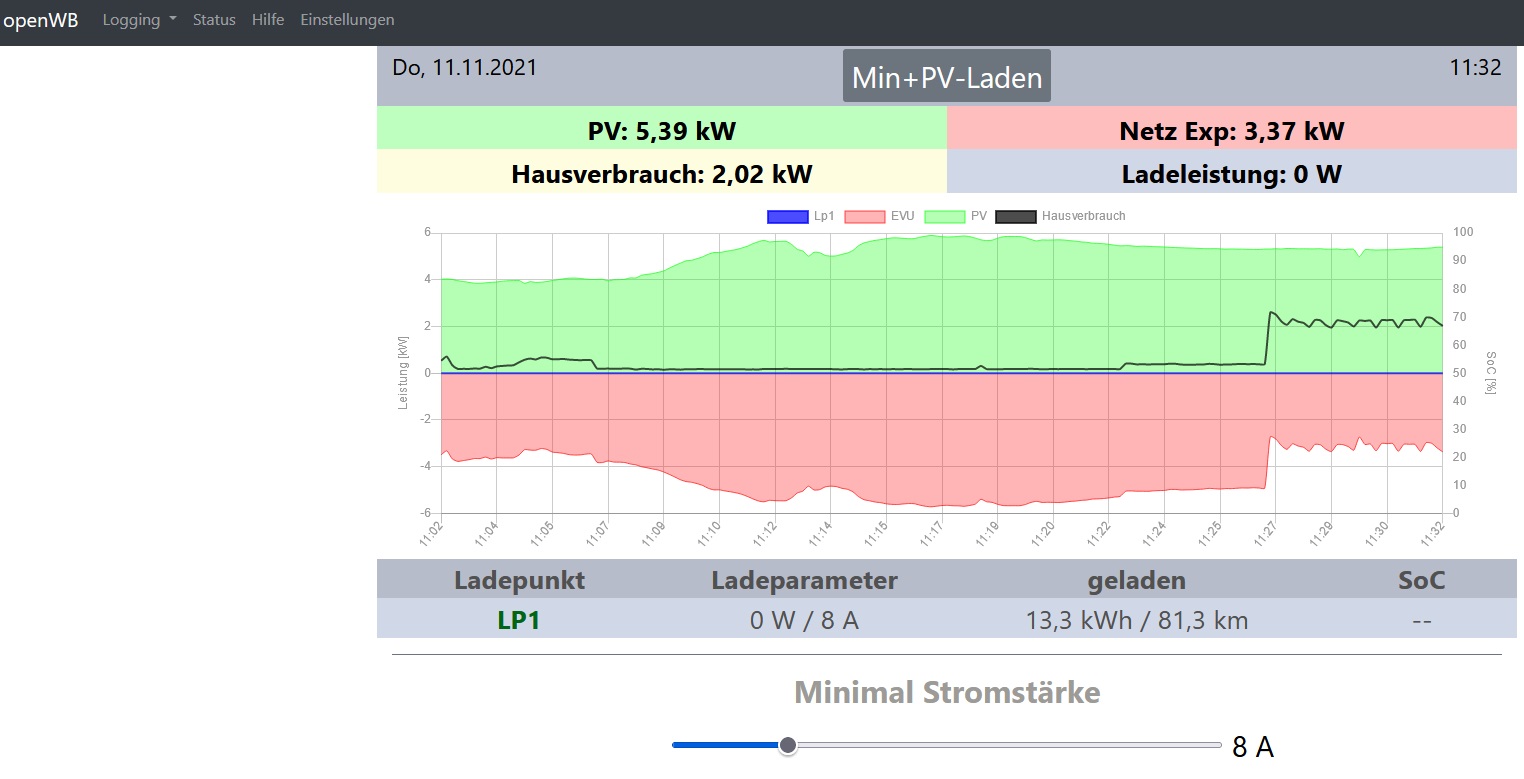

Wie sieht denn Deine Startseite als Screen aus?

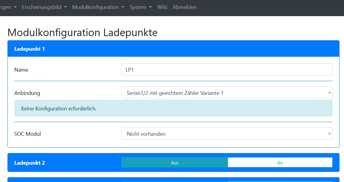

Welche EVU- und PV- Module sind zu welchen Geräten konfiguriert? Screens?
Welche SW u.s.w., dann kann bestimmt geholfen werden.
Bisher sehe ich nur, dass da was nicht zusammen passen kann im Tagesgraph....
Die SoC- Skalierung rechts kann logischerweise nur von 0 - 100 % gehen und gilt gleichermaßen für LP und/ oder Speicher.
Edit: eben gesehen in anderem Threat, Du arbeitest mit Fronius und S0?
Sollte für die Tagesauswertung aber kein Problem sein, da scheint mir das Problem in der csv- Verarbeitung zu liegen...

Warum gibt es LP1, LP6 und LP7?
OpenWB Custom und OpenWB Pro, 6,8kWp RCT Power Storage DC mit 5,7kWh Batterie, 3KW Hoymiles PV

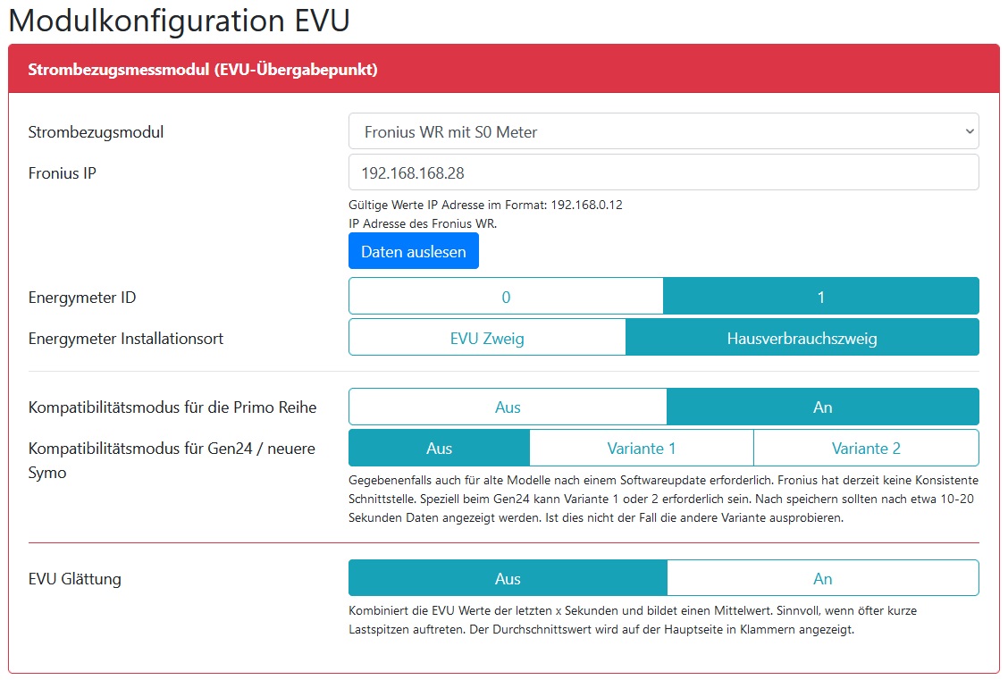

Einige Fragen kann ich leider nicht beantworten, weil die mir nichts sagen (SoC-Skalierung, csv-Verarbeitung).
openWB Standard+ mit 1 Ladekabel
Stable: 1.9.244
Einen Hausspeicher habe ich nicht.
WR Fronius Symo, S0-Zähler im Verbrauchszweig.

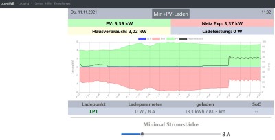

Was mir sofort auffällt:
Wo ist das SM installiert, an Netzanschluss, also direkt hinter VNB- Zähler, oder wirklich im Hauszweig?
Ah, zu schnell geschrieben... Im Verbrauch..
Der Screen von Startseite passt ja auch in der kompletten Skalierung.👍
Kannst Du nochmal das Tageslog zum direkten Vergleich posten?

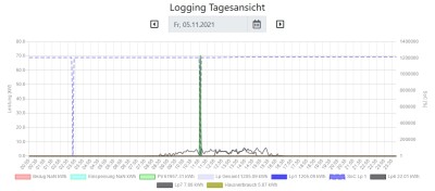

krebs8
Beiträge: 476
Registriert: Mi Dez 23, 2020 1:38 pm
Has thanked: 28 times
Beitrag von krebs8 »
Was meinst Du mit "Tageslog zum direkten Vergleich"?
Von wann?
Graph oder Ladelog?
Edit: Das hier?
Ja, aber von heute bitte bzw. den letzten Stand.
krebs8
Beiträge: 476
Hier die von heute
Ich weiß im zweiten/unteren Graph überhaupt nicht, was die beiden grauen Kurven zeigen sollen.
Und auch nicht, was die Werte darunter sagen sollen.
krebs8 hat geschrieben: Do Nov 11, 2021 11:13 am Hier die von heute
Fällt Dir das selbst nicht auf, dass es heute im Vergleich zum Fr. ganz anders aussieht?
Es passt doch dort soweit alles, auch die Skalierungen sind i.O.
Und vorallem sind die Farben sichtbar!!
Das war doch das ursprüngliche Anliegen, oder?
Bist Du damit nicht zufrieden?
