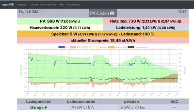

Mein Fehler. Noch etwas: die Ladung stoppt jetzt nicht, obwohl der PV-Strom nicht für 1phasig 6A ausreicht.
Ist das auch so normal / gewollt?

Das hängt auch von Schwellen, zugelassener Entladeleistung + 600 Sec = 10 Min ab.
Heisst: wenn Differenz des Überschuss auf Deine Werte gefallen ist, dauert es noch 10 Min. bis Abschaltung.
