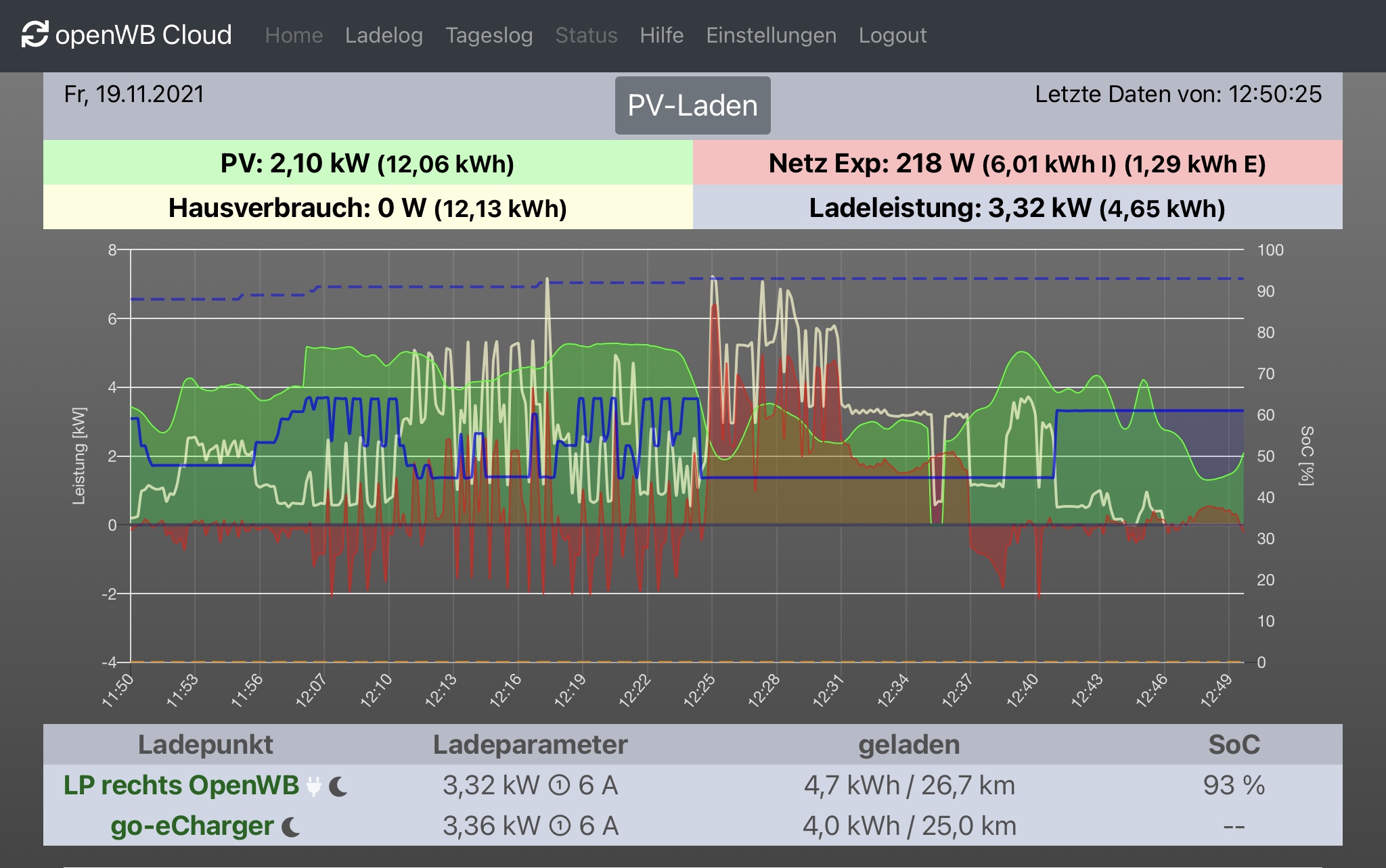

Jetzt hab ich doch noch was von gestern mittag gefunden.
Auto lädt!

Re: Ladeleistung wird als Hausverbrauch angezeigt
Dafür wäre dann auch gleichzeitig der Status/ LP wichtig.
Im Screen/ LP sieht man ja schon, dass keine Ladeleistung zurückkommt.

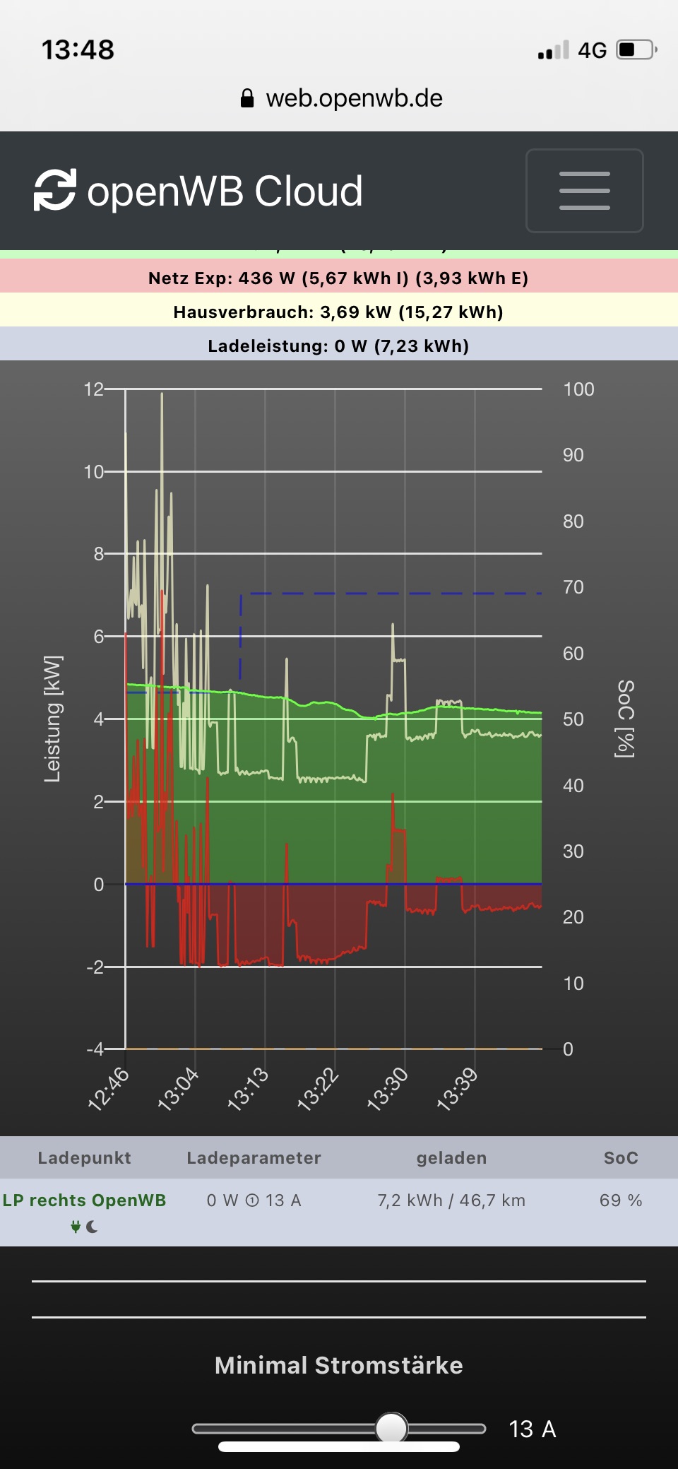

Tja heute ist es wieder soweit und ich bin natürlich nicht zuhause und kann leider nur den Screenshot von der Cloud anhängen.
Hausverbrauch 0 - wäre schön 😁
PV passt
LP 1 lädt mit 6A allerdings passt KW nicht
LP 2 hängt gar kein Auto dran
