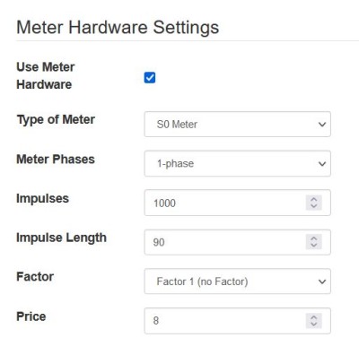

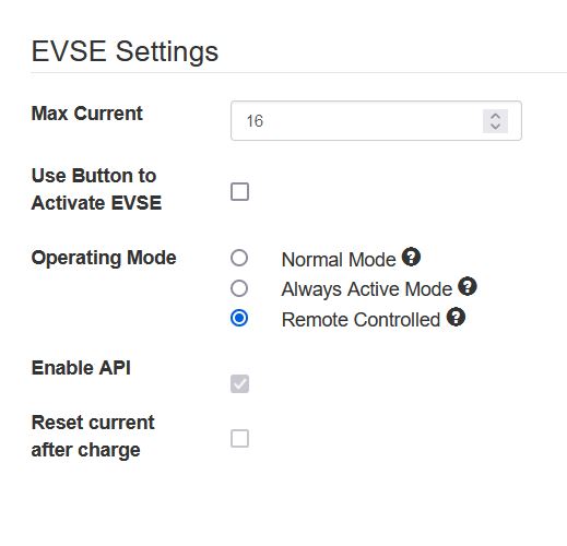

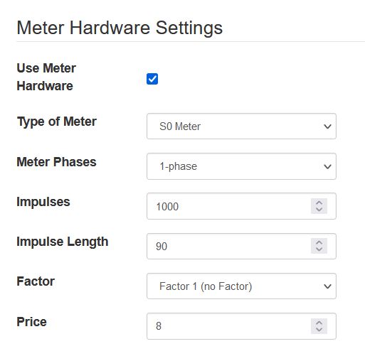

Welche Version von EVSE-WiFi läuft denn auf der Wallbox mit S0-Zähler? Ein Screenshot der Settings, gerade die Zählereinstellungen wären hilfreich. Mit der Version 2.2.0 gab es einen Bugfix zu genau diesem Thema (letzter Punkt): https://www.evse-wifi.de/2021/04/22/sof ... ion-2-2-0/
Grundsätzlich wird bei einem S0-Zähler der Zählerstand per Software emuliert, indem alle Ladevorgänge, die im Log vorhanden sind, addiert werden. Während des Ladevorgangs wird der Wert für den Zählerstand, der an openWB übermittelt wird, dann entsprechend mit der geladenen Energie des laufenden Ladevorgangs addiert, um den Zählerstand darzustellen.

Hier noch die screenshots:
