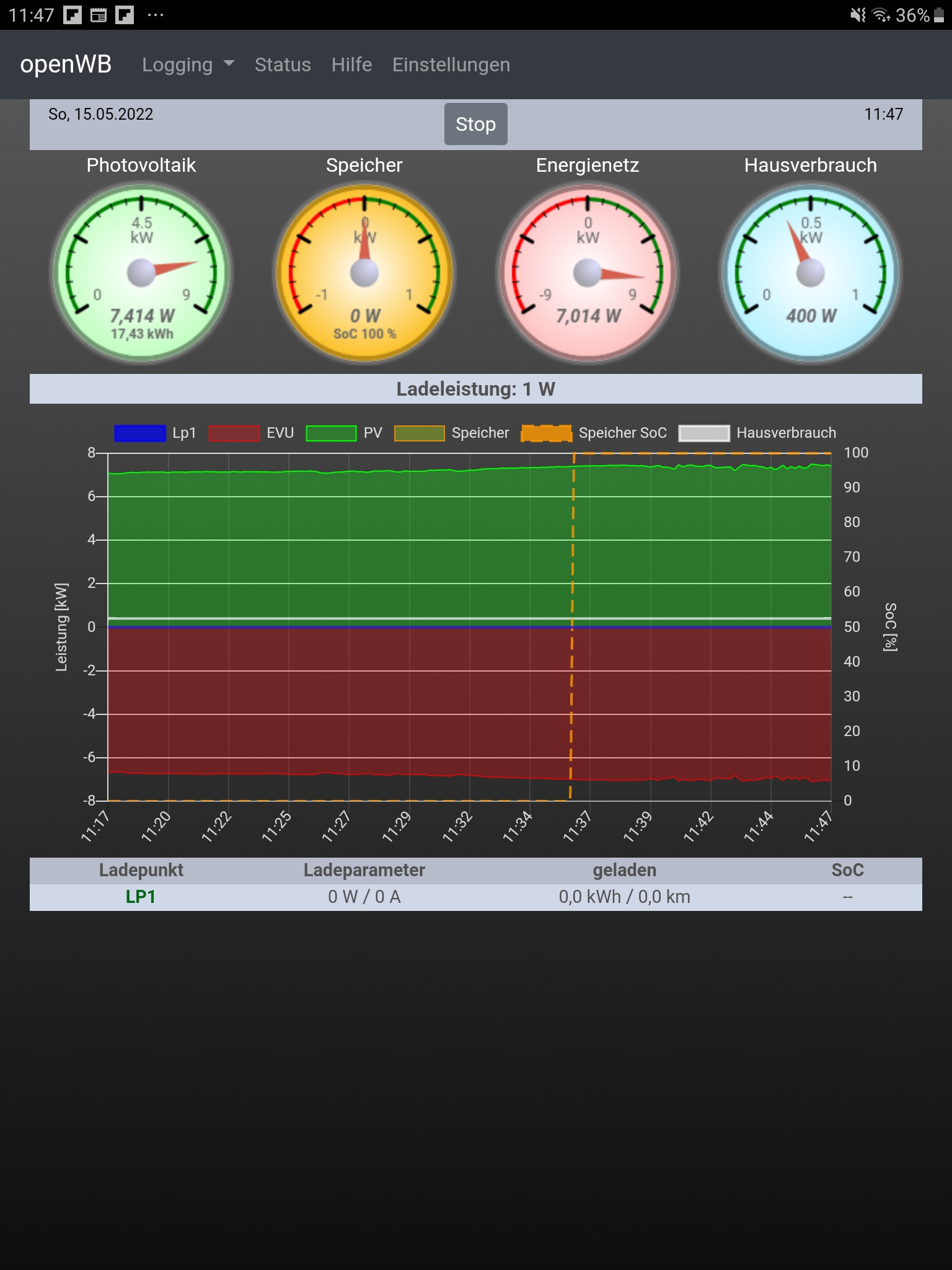

Nun ist meine PV Anlage nach langem warten endlich in Betrieb. Den Solaredge Wechselrichter habe ich soweit in die Wallbox einbinden können, nur beim BYD Speicher komme ich nicht weiter, hier soll ich die IP, Benutzernamen und Passwort eintragen.
Doch woher bekomme ich die Daten her , ich kann nicht mal die IP Adresse ausfindig machen da diese in der Fritzbox selbst nicht auftaucht !?

Re: PV-Überschuss, openWB und solaredge-WR
In der Konstellation SOlarEdge als Speichermodul wählen.
Ich habe als Speicher nun Solaredge gesetzt, die IP Adresse habe ich auch gesetzt (taucht als WifiAP in der Fitzbox bekannte WLAN Verbindung auf, ohne aktiv zu sein) allerdings ohne Erfolg .
In Open WB wird die PV Leistung richtig angeszeigt, Speicher eben nicht und der Hausverbrauch konstant auf 400W egal was passiert.
Die IP muss die vom Wechselrichter sein.
Aha, gut das habe ich gemacht ,allerdings ohne Änderung.......
Hausverbrauch ist immer noch konstant bei 400W, selbst wenn der Verbrauch tatsächlich höher ist. E-Auto wird erst in ein paar Tagen angestöpselt, d.h. kann ich hierzu noch nichts sagen ,ob das funktioniert .
Nochmal zur verständlichkeit im Graph :
Photovoltaik : zeigt den aktuellen Ertrag an ,in klein darunter den Tagesertrag
Speicher: Soc vom Auto
Energienetz: Überschuss
Hausverbrauch: is klar Hausverbrauch eben
Das wars was noch fehlte, nun passt auch die Anzeige, herzlichen Dank für die Hilfe.
