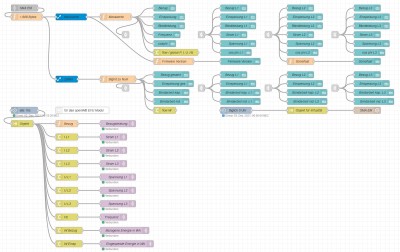

...ich habe auch mal ein Ding gebaut.
...die OBIS-Kanäle (OBIS-B) und der OBIS-Index (OBIS-C) werden jeweils behandelt....Messwerte und Zähler-Summenstände gemäss "Tiefe" mit 4 bzw. 8 Byte ausgewertet,
Jeder OBIS-Wert wird als einzelne msg über einen der debug-Nodes ausgegeben.
Den Header musst Du selbst nochmal auseinandernehmen ;-)
SMA-flow-json.txt
(8.79 KiB) 525-mal heruntergeladen
Becker
Beiträge: 772
Re: SMA Home Manager Multicast Datagram dekodieren
Beitrag von Becker »
kriege da nix sinnvolles raus.
Steve McL und ich haben sein Werk weiter bearbeitet, bitte testen:
flows.json.txt
(17.95 KiB) 478-mal heruntergeladen
ist noch nicht ganz fertig.

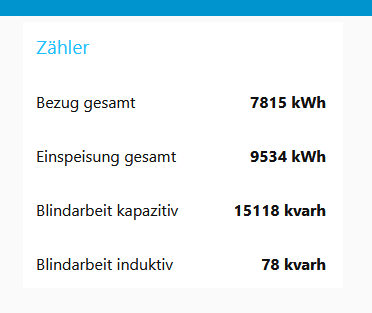

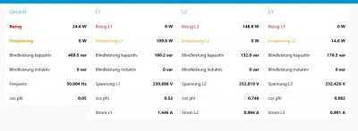

Anbei die Version mit Anbindung an openWB EVU Modul MQTT
Man muss nur die IP seiner openWB im MQTT ändern und in der openWB das EVU Modul auf MQTT
Edit 02.12.2021, kleine Korrekturen und MQTT auf 10s Intervall geändert. Blindleistung: positiv=kapazitiv, negativ=induktiv
Nur EM oder inkl. openWB MQTT Anbindung und Datenbank Anbindung
benötigt wird für MQTT Anbindung:
node-red-contrib-cron-plus
Achtung: nur für den Home Manager geeignet, das Energy Meter ist komplett anders codiert.

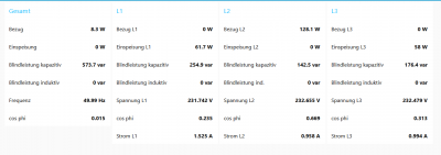

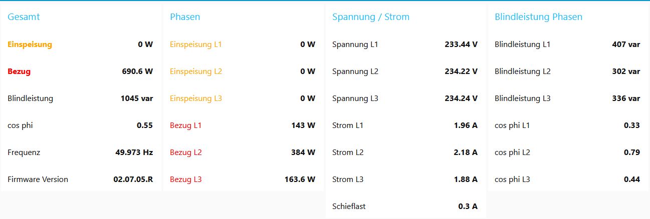

Habe die Version vom HM noch um die Serien Nr. ergänzt und das Energy Meter dekodiert.
HM: 608 Bytes
EM: 600 Bytes (Netzfrequenz fehlt, daher rückt alles ab Offset 160 um -8 nach unten)
Man kann auch beide flows kombinieren wenn man sowohl EM als auch HM besitzt.

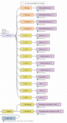

Da das MQTT EVU Modul ergänzt wurde, habe ich meinen Node-Red Flow erweitert.
HM mit openWB.json.txt
(74.68 KiB) 273-mal heruntergeladen
Die Werte vom SHM werden alle 5s an openWB geschickt.
Die Zählerwerte alle 15s. (dafür verwende ich node-red-contrib-cron-plus)
