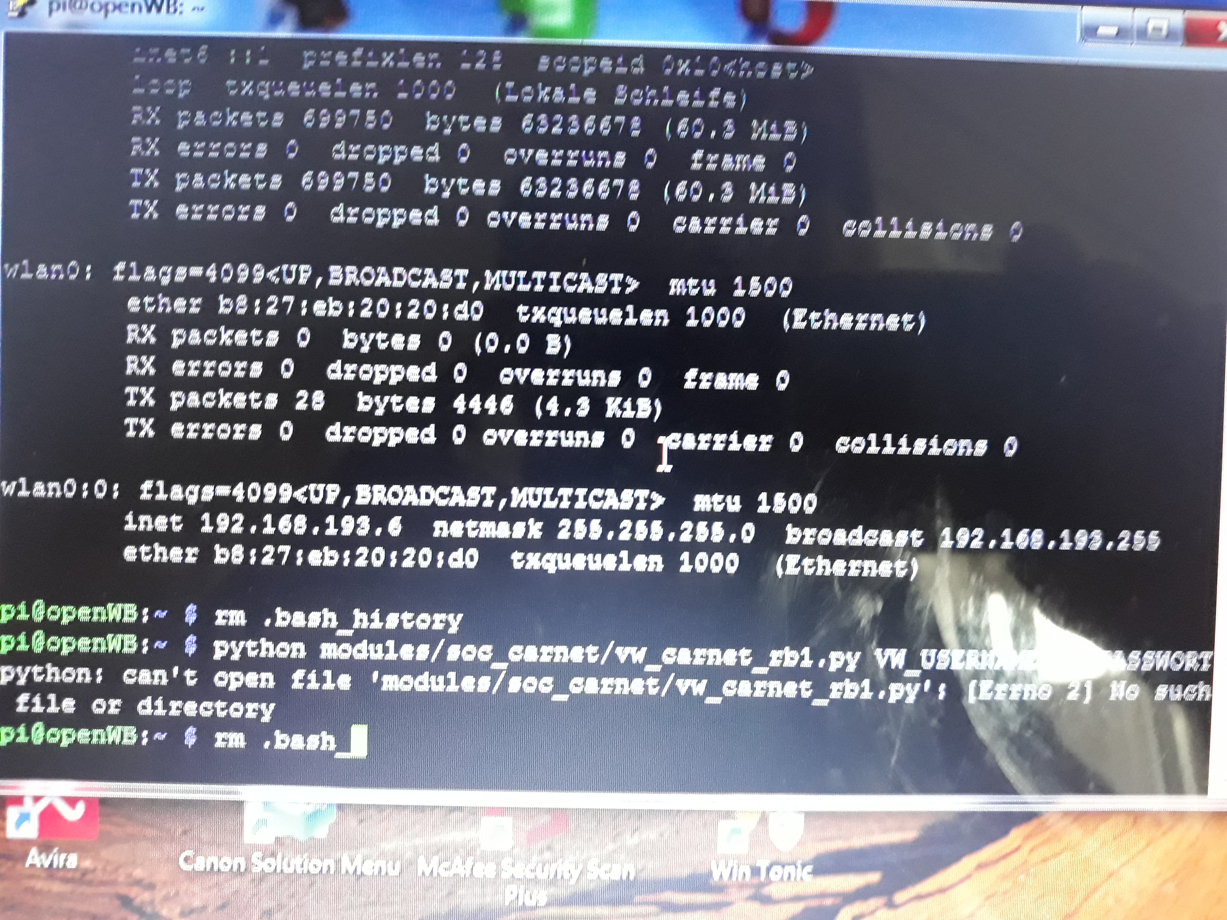

Bin ich da richtig?
- (5.47 MiB) 1443-mal heruntergeladen
- Beiträge: 10281
- Has thanked: 178 times
- Been thanked: 419 times
Re: Soc VW carnet
fast.
User und pass durch deine Zugangsdaten ersetzen.
python /var/www/html/openWB/modules/soc_carnet/vw_carnet_rb1.py USER PASSSupportanfragen bitte NICHT per PN stellen.
