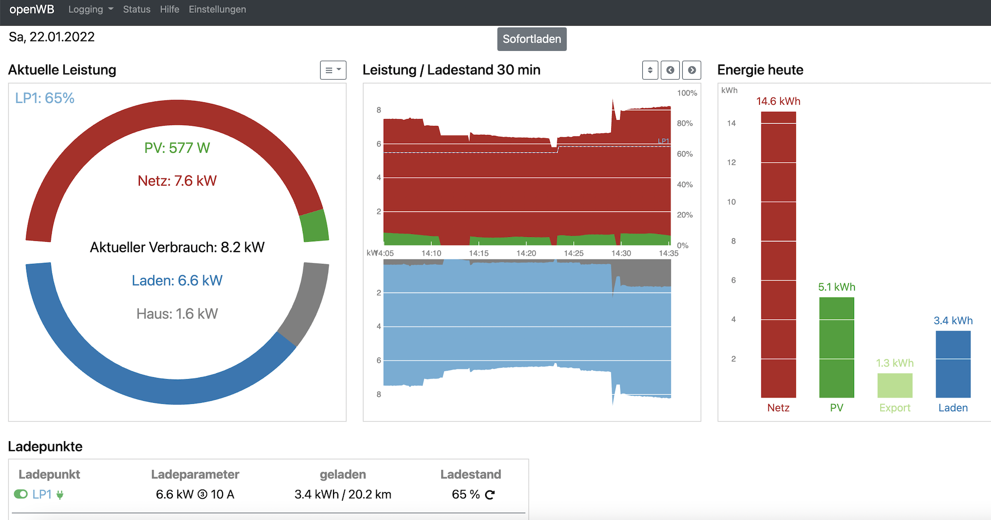

Hier die Startseite:
und hier der Status:
Re: SofortLaden und Mindest-Ladestärke
DavidNRW hat geschrieben: Sa Jan 22, 2022 1:38 pm Hier die Startseite:
...bitte Startseite als standard- Theme.
Weierhin ist der Vorgabestrom lt. Status auf 10 A eingestellt.

Der Tipp mit dem Runterstellen (auf 10A) und wieder Hochstellen (auf 16A) hat geholfen. Komisch da ich vorhin beim Anstecken auch an der WB überprüft habe, dass dort 16A eingestellt waren.
Jetzt geht es auf jedenfall :)
Na siehste...
Der Slider darf auch bedient werden. ;)
