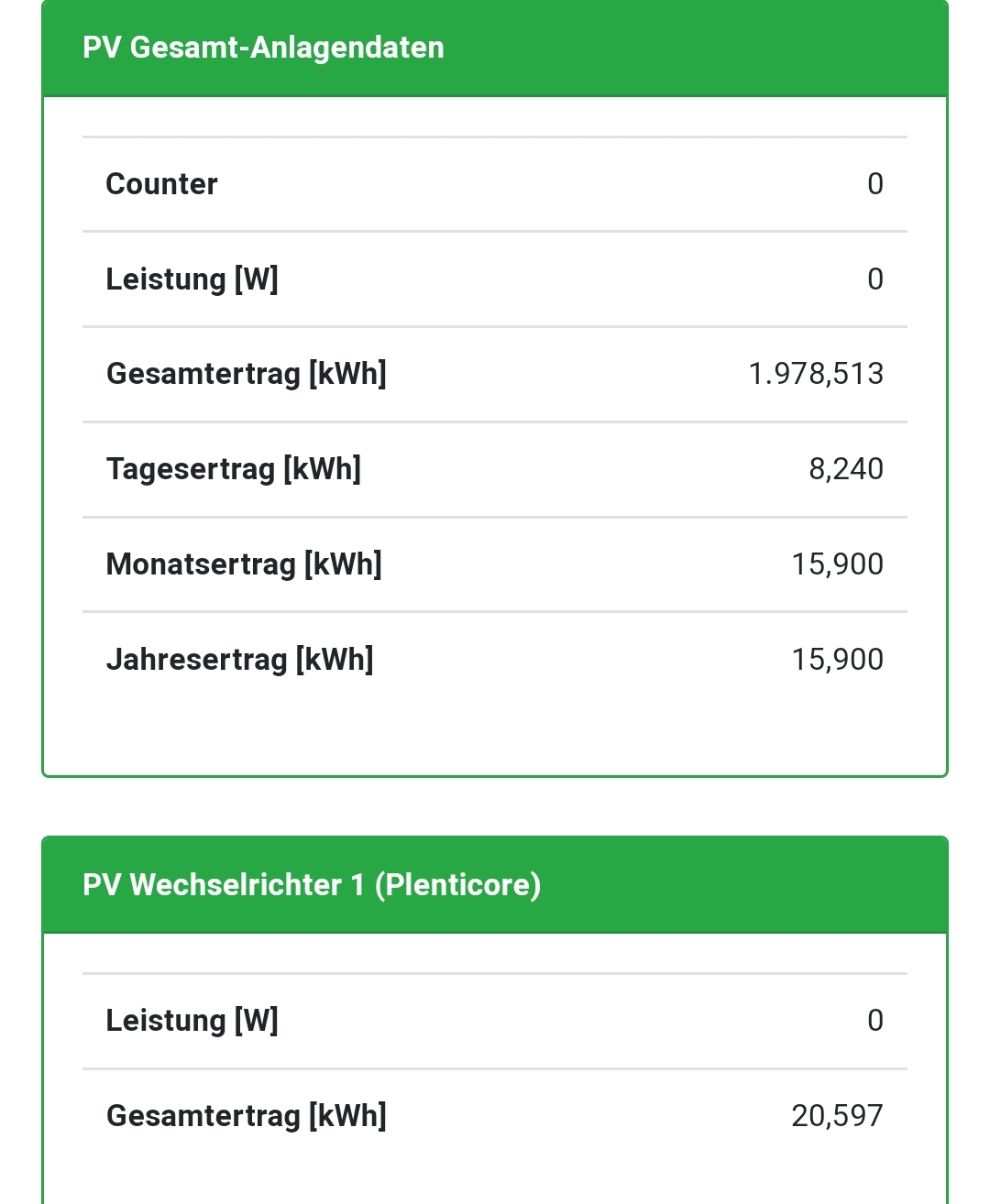

Habe gerade festgestellt, dass im Status die Tages- Monats- und Jahreswerte nicht ausgelesen werden. ICh vermute, dass diese Werte für die Darstellung auf der Hauptseite genutzt werden.
Könnt ihr das nochmal prüfen? Braucht ihr noch eine Log-Datei dazu?

Elektro-Lars hat geschrieben: Do Jan 06, 2022 9:38 am Habe gerade festgestellt, dass im Status die Tages- Monats- und Jahreswerte nicht ausgelesen werden. ICh vermute, dass diese Werte für die Darstellung auf der Hauptseite genutzt werden.
Die Tages-, Monats- und Jahreswerte kommen dadurch zustande, dass jeden Tag im Mitternacht der Gesamzähler gespeichert wird. Die Differenz vom aktuellen Zählerstand zum Zählerstand der um Mitternacht gelesen wurde ergibt dann den Tagesertrag etc.
Du kannst auf http://DEINE_OPEN_WB_ADRESSE/openWB/web/logging/data/daily/ gehen um zu sehen was geloggt wurde. Die Spaltenrheienfolge ist:
$(date +%H%M),$bezug,$einspeisung,$pv,$ll1,$ll2,$ll3,$llg,$speicheri,$speichere,$verbraucher1,$verbrauchere1,$verbraucher2,$verbrauchere2,$verbraucher3,$ll4,$ll5,$ll6,$ll7,$ll8,$speichersoc,$soc,$soc1,$temp1,$temp2,$temp3,$d1,$d2,$d3,$d4,$d5,$d6,$d7,$d8,$d9,$d10,$temp4,$temp5,$temp6
Wenn du das Modul gerade erst eingerichtet hast, sind die Werte natürlich noch unvöllständig. Am Tag nach der Einrichtung müsstest du aber was beim Tagesertrag sehen. Schaue doch mal, was in der CSV des Tages der erste Wert für $pv ist.

@yankee,
Lars meint den Status, wo scheinbar kein Zählerstand abgerufen (bzw. falls in diesem Modul) gebildet wird.
Er bleibt wohl auf 0 kWh, deswegen auch kein Tageswert in Klammern auf Hauptseite.
Ja, in der csv würde man es an der 3. Stelle nach der Uhrzeit auch erkennen.
@Lars,
kommt tagsüber die akt. PV- Leistung korrekt rein?
Stell doch mal Deinen Status ein, ggf. auch die Logdaten.
