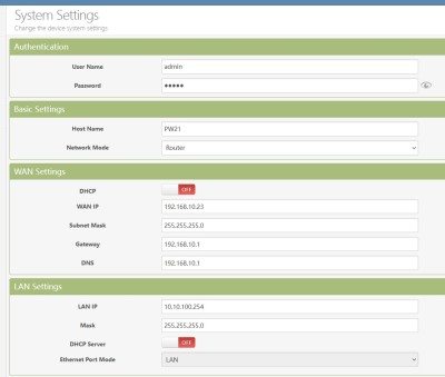

Ich habe nun den SDM120 (von openWB) mit dem Protoss PW21 in Betrieb genommen.
Zwei Fragen
- Ich habe auf Klemme 1 den L1 vom Netz angeklemmt, Klemme 2 geht dann auf den "Verbraucher", in dem Falle dann die PV-Anlage. Ist das so herum richtig, oder falsch herum, d.h. muss ich den Wechselrichter auf 1 anklemmen? Ich habe testweise schnell statt dem WR einen Verbraucher angeschlossen, d.h. der Zähler zählt den Strom, den ich wirklich aus dem Netz ziehe, aber zeigt den glaube ich als PV-Einspeisung an
- Ich habe den PW21 aktuell über WLAN ins Netzwerk eingebunden, klappte soweit ganz OK, wollte aber fragen, ob ich hier noch Einstellungen ändern/anpassen muss - siehe Screenshot.
- muss bei basic-settings der Network-Mode auf Roter bleiben, oder auf bridge gestellt werden?

In welchem Modul ist er eingerichtet? PV1 geht nur mit dieser Anschlussvariante, in PV2 ist die Richtung egal.
Das kann ich Dir nicht beantworten.- Ich habe den PW21 aktuell über WLAN ins Netzwerk eingebunden, klappte soweit ganz OK, wollte aber fragen, ob ich hier noch Einstellungen ändern/anpassen muss - siehe Screenshot.

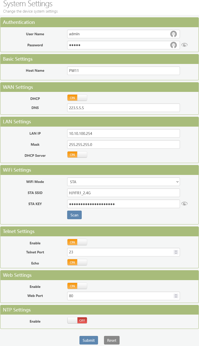

Hier am PW11 gibt es "AP, STA oder AP+STA". Ich habe "STA" gewählt. "AP" ist dafür, wenn der PE auch als Router eingesetzt wird/ werden soll. "AP+STA" weiss ich nicht...
Ich möchte ihn aber nur als Endgerät haben, deswegen "STA". VG
