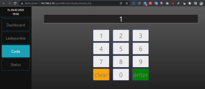

Hi Dualstar
Ich hab die Autos 1,2 und 3 parametriert. Dann auf der Card Seite auf Code klicken. Es erscheint ein Keypad, dort dann 1,2 oder 3 klicken und "enter". Das wars. Aber etwas warten. Ich habe schon die Autos gewechselt und war zu schnell. Dann war die neue virtuelle RFID am alten Ladelogeintrag.

oh man, DANKE!
ich hab da immer den Pin-Code (also den zum entsperren der Einstellungen) eingegeben und mich gewundert warum keine Auswahl fürs Auto kommt.
Das muss der RFID-Code für Auto 1, Auto 2 usw. rein
Schade dass nirgends steht, welche ID gerade aktiv ist, das wäre praktisch.
Es steht nur im Web Interface unter Einstellungen.
Ist wahrscheinlich ein leichtes das dort irgendwo mit anzeigen zu lassen.
