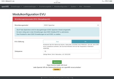

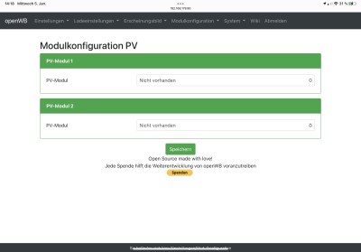

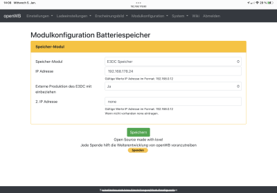

das sieht ja erstmal nicht so schlecht aus.
Die Leistungsdaten passen lt. Status auch ca. zusammen, Zählerstände kommen auch.
Ob sie bei Dir mit den E3DC- Anzeigen überein passen, musst Du selbst kontrollieren.
Die "ext. Produktion" würde ich erstmal deaktivieren, wenn Du keine IP dafür hast. Auch wenn PV in openWB falsch angezeigt würde, die EV- Ladung wird nach EVU- Daten gesteuert.
Welche Probleme bestehen nun noch an der Modulkonfig. Deiner Meinung nach?
Edit: Ein Vergleich der aktuellen Bezugs- / Einspeiseleistung zw. openWB/ EVU und dem VNB- Zähler am Netzanschluss wäre ggf. auch sinnvoll, um übermittelte Werte zu checken.

Ich schließe aus den Posts:
erst mal kein Handlungsbedarf - es sollte so funktionieren.

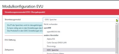

Außer dem Hinweis von Blueworm zum E3DC-Speichermodul "wieder durch das EVU Kit ersetzt, weil es nicht sauber lief"
Ich dachte, ich könnte einfach mal umschalten, aber scheinbar ist das EVU Kit eine Hardware, die ich nicht habe oder von der ich nichts weiß.
Auswählen könnte ich es in der GUI:
Im Jahresvergleich stimmt der VNB-Zähler recht gut mit e3dc überein.
Tagesvergleiche zw. e3dc und oWB waren auch OK.
Bleibt die Frage offen, warum es dennoch nicht richtig ging.
Und was ich tun soll, wenn es das nächste Mal schief läuft?
Hmm, hatte dort eigentlich keine vermutet.Welche Probleme bestehen nun noch an der Modulkonfig. Deiner Meinung nach?
VNB (Verteilnetzbetreiber), kannte ich noch nicht.Vergleich der aktuellen Bezugs- / Einspeiseleistung zw. openWB/ EVU und dem VNB- Zähler am Netzanschluss wäre ggf. auch sinnvoll, um übermittelte Werte zu checken.

Wenn Du der Meinung bist, dass die Modulkonfig. die Werte sauber rüberbringt, sollte dort kein Handlungsbedarf bestehen.
Kannst es ja weiter beobachten.
Ja, EVU- Kit ist eine andere HW, die Du nicht im Einsatz hast. Einfach EVU- KIt vergessen....
Also, "Haken dran" an die Module.
Welche Probleme bestehen denn noch? Nur Lade- (verständnis-) probleme?
Wie sieht es mit SofortLaden aus?
