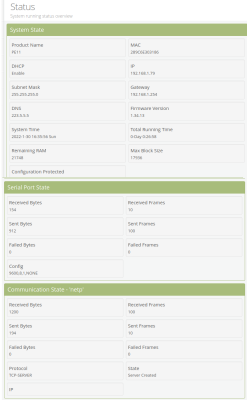

Mein PE-11 ist endlich eingetroffen und ich habe ihn gleich installiert. Scheint auch werstmal erfolgreich gewesen zu sein:

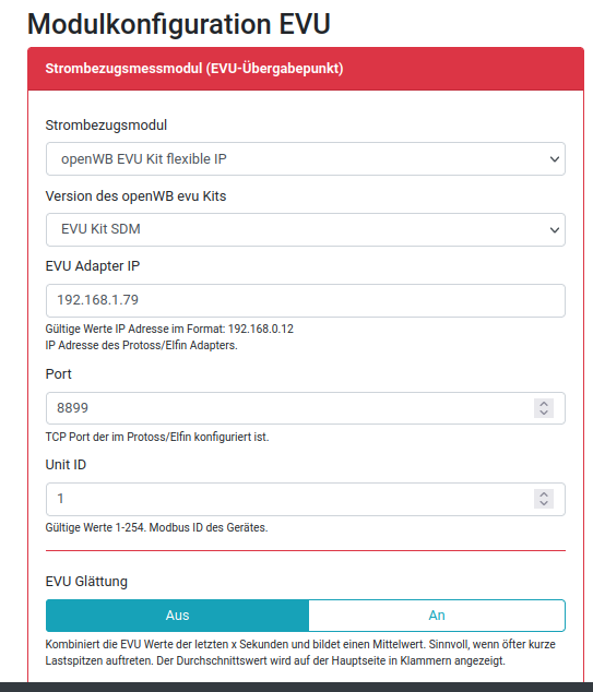

Bei der Konfiguration in der OWB habe ich mich an den Beispielen orientiert:

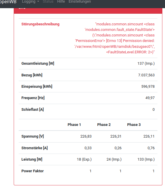

Trotzdem bekomme ich im Status einen Fehler:

Störungsbeschreibung
"modules.common.simcount <class 'modules.common.fault_state.FaultState'> (\"modules.common.simcount <class 'PermissionError'>
[Errno 13] Permission denied: '/var/www/html/openWB/ramdisk/bezugsec0'\",
<FaultStateLevel.ERROR: 2>)"Muss ich dieses Verzeichnis auf dem OWB-Raspi anlegen?
Das Problem war, dass dieses Verzeichnis (und andere mit dem Namen bezug*) existierten, aber root und nicht pi gehörten...
Habe die Rechte angepasst und jetzt läufts.
bye
TW
Zuletzt geändert von Thomas aus W am So Jan 30, 2022 4:08 pm, insgesamt 2-mal geändert.
Re: Überschussladen wenn OWB _vor_ dem WR-Messpunkt angeschlossen ist?
Mit SW 1.9.252 (2022-01-28 14:33:32) habe ich diesen Fehler nicht bei mir als flex- EVU- Kit.
Dieser trat öfter bei Vorgängerversionen auf. Ggf. mal updaten?
Falls allerdings die angezeigten Daten mit dem SDM übereinstimmen, ist es nur noch ein Schönheitsfehler.
Zeige ggf. mal Deine Konfig. aus dem PE.

Deine Antwort hat sich mit meinem Update überschnitten... Es waren falsche rechte auf Verzeichnisse im Raspi der OWB. Könnte bei mir ein "one off" sein, weil ich ja einen vom Kevin noch handgeschmiedeten DUO-1-Bausatz habe...HSC hat geschrieben: So Jan 30, 2022 4:01 pm Mit SW 1.9.252 (2022-01-28 14:33:32) habe ich diesen Fehler nicht bei mir als flex- EVU- Kit.
Die war aber im Post schon drin... ;o)
bye
TW
Nee, war nicht drin, nur der Status. Aber egal, wenn es jetzt i.O. ist.
