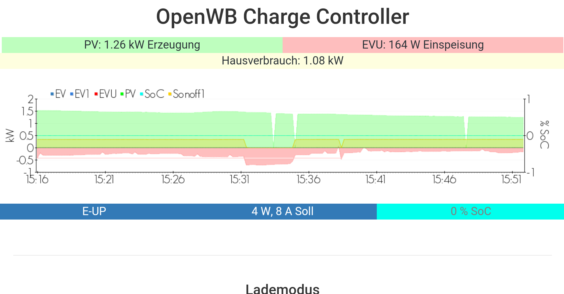

Ich habe heute einen Sonoff POW R2 in Betrieb genommen. Echt toll das kleine Teil.
Einmal als externes Gerät zum Schalten und als Verbraucher fürs logging.
Die Daten werden bisher nur auf der Hauptseite als Kurve dargestellt?

Das klingt gut... Mini-PV und Sonoff Pow R2 sind schon vorhanden.
Der Sonoff zeigt die Einspeisung als Verbrauch an, meine ich.

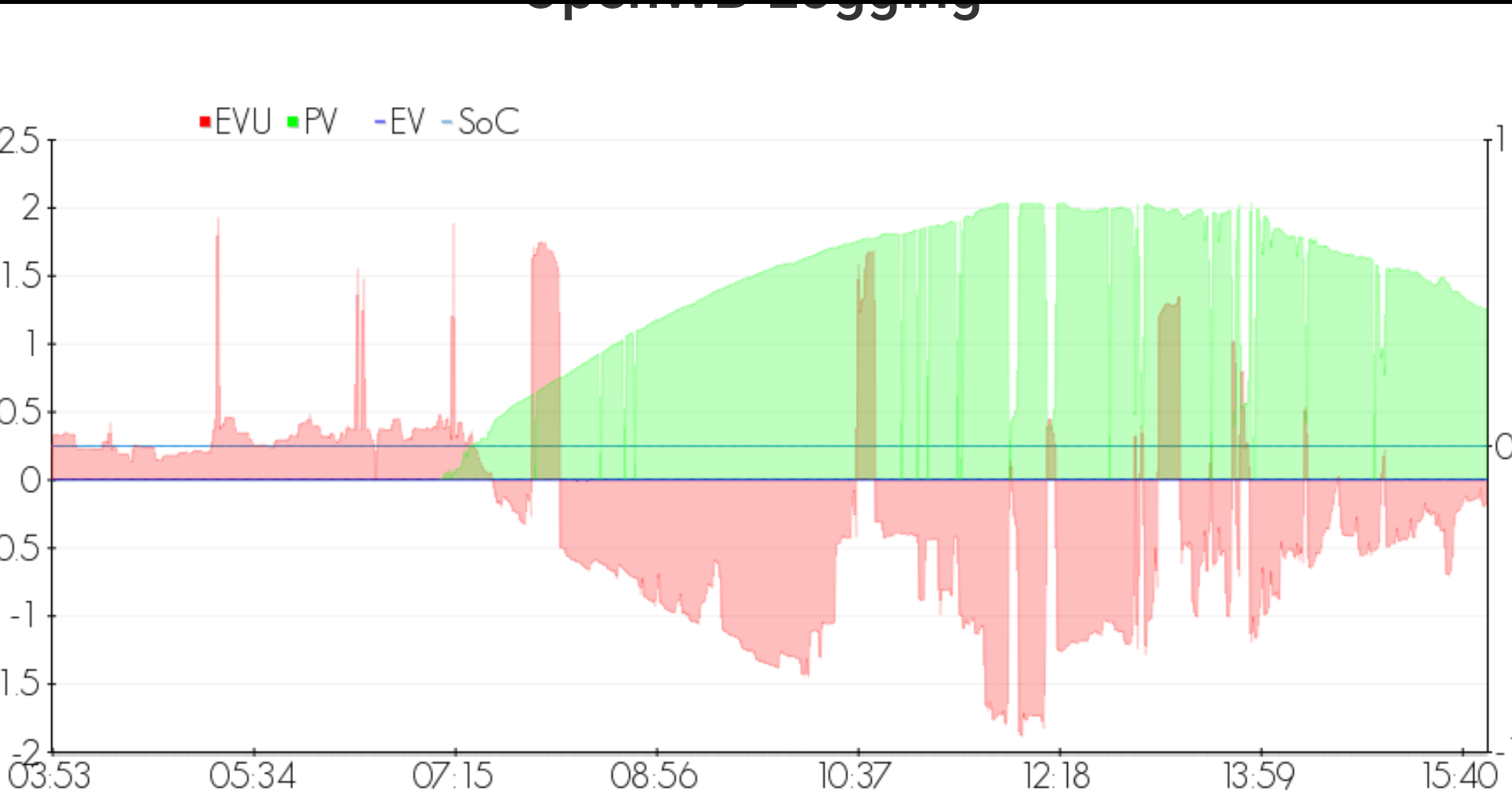

snaptec hat geschrieben: Mi Aug 21, 2019 6:43 pm ...und im Daily Graph
Im Daily Graph ist der Sonoff nicht drin.
Btw: könnte man den SOC ausblenden, wenn kein SOC-Modul aktiviert ist?
Ab ca. 14:30 sollte etwas zu sehen sein.

E-lmo hat geschrieben: Do Aug 22, 2019 2:01 pm
Aktivier mal den interaktiven Graphen im Logging

E-lmo
Beiträge: 309
Registriert: Sa Nov 10, 2018 4:45 pm
Re: Openwb mit smart Home
Beitrag von E-lmo »
Roman208 hat geschrieben: Fr Aug 23, 2019 4:15 am Wie weiß openwb wieviel Watt das angeschlossene Geräte am sonoff braucht?
Wie schaltet openwb den sonoff
Schalten:
Externes Gerät-Einschalt-URL:
http://[Sonoff-IP]/cm?cmnd=Power%20On
Ausschalturl genauso nur Off statt On
Fürs Logging unter Anbindung Verbraucher nur die IP vom Sonoff eintragen.
@Snaptec: im interaktivem Daily-Graph taucht Sonoff nur als Legende auf. Im Sonoff sind allerdings auch alle Zählerstände aktuell auf 0, obwohl ich am Vortag ein hochlaufen beobachten konnte.

Beiträge: 10377
Has thanked: 196 times
Been thanked: 461 times
@e-imo
wird unter status bzw im live graph der Watt Wert angezeigt?
