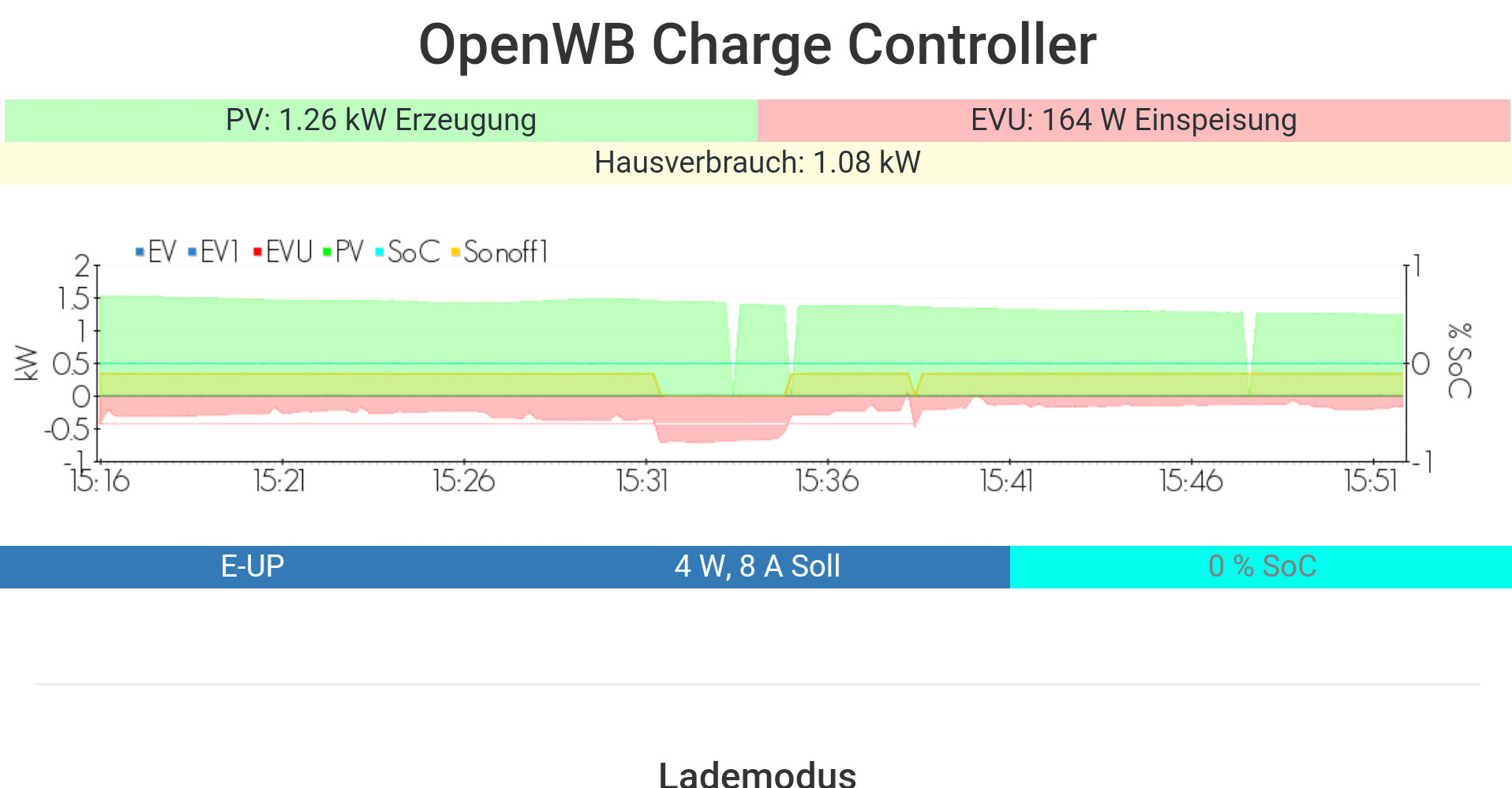

Ich habe heute einen Sonoff POW R2 in Betrieb genommen. Echt toll das kleine Teil.
Einmal als externes Gerät zum Schalten und als Verbraucher fürs logging.
Die Daten werden bisher nur auf der Hauptseite als Kurve dargestellt?

Das klingt gut... Mini-PV und Sonoff Pow R2 sind schon vorhanden.
Der Sonoff zeigt die Einspeisung als Verbrauch an, meine ich.

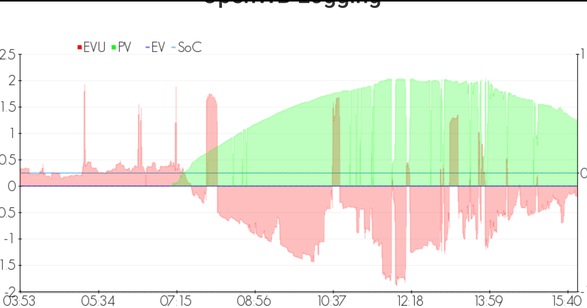

snaptec hat geschrieben: Mi Aug 21, 2019 6:43 pm ...und im Daily Graph
Im Daily Graph ist der Sonoff nicht drin.
Btw: könnte man den SOC ausblenden, wenn kein SOC-Modul aktiviert ist?
Ab ca. 14:30 sollte etwas zu sehen sein.

E-lmo hat geschrieben: Do Aug 22, 2019 2:01 pm
Aktivier mal den interaktiven Graphen im Logging

@Snaptec: im interaktivem Daily-Graph taucht Sonoff nur als Legende auf. Im Sonoff sind allerdings auch alle Zählerstände aktuell auf 0, obwohl ich am Vortag ein hochlaufen beobachten konnte.

@e-imo
wird unter status bzw im live graph der Watt Wert angezeigt?
