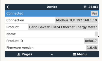

Der EM24 Ethernet kann nur LAN (nicht WLAN). Ich habe ihn aber über einen Fritz!Repeater mit Ethernetport ins WLAN eingebunden, da auch bei mir die Victron-Installation nicht im Haus, sondern im Nebengebäude ist. Der Zähler funktioniert also im vorhandenen Netzwerk und bekommt eine IP-Adresse über DHCP, alternativ kann auch eine fixe IP-Adresse vergeben werden. Venus OS auf dem rpi bei mir erkennt den Zähler automatisch und kommuniziert über ModbusTCP mit ihm.

Hast Du Multiplus II oder Multiplus II GX?
Vermute ersteres und noch einen weiteren Raspi mit Venus OS der über Modbus an der Vicky hängt?

Ja korrekt, Multiplus 2 + einen Raspberry mit Venus OS, der auch im WLAN hängt. Dazu Pylontech Akkus mit BMS über CAN.
