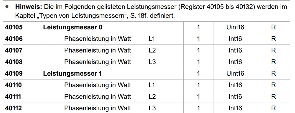

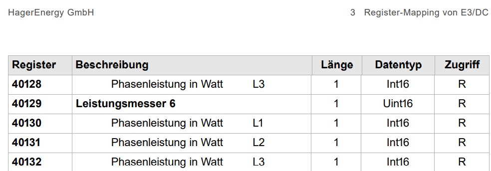

Dann habe ich die Werte von #40130 (gem. E3DC Leistungsmesser 6) abgerufen wo bei Dir die Phasenwerte kommen (bei mir kommt Wert 0).
Dann habe ich die Werte von #40106 (gem. E3DC Leistungsmesser 0) abgerufen
und da bekomme ich Werte welche meines Erachtens die Phasenwerte sind; d.h. bei mir müßte es eigentlich so aussehen:
#40106 Phasenleistung in Watt
powers = client.read_holding_registers(40105, [ModbusDataType.INT_16] * 3, unit=1)
cnt= SimCountFactory().get_sim_counter()().sim_count(power_all, prefix="bezug")
#print ('0 %f, 1 %f' % (cnt[0],cnt[1]))
get_counter_value_store(1).set(CounterState(
imported= cnt[0],
exported= cnt[1],
power=power_all,
powers=powers
log.debug("Update completed successfully")
Ich weiß jetzt allerdings nicht, wann die Werte auf welchem Typ von Leistungsmesser ausgewiesen werden (Leistungsmesser 0, Leistungsmesser 6, E3DC listet da noch ein paar mehr Typen auf), hängt vermutlich von der jeweiligen Konstellation des jeweiligen E3DC Systems ab.

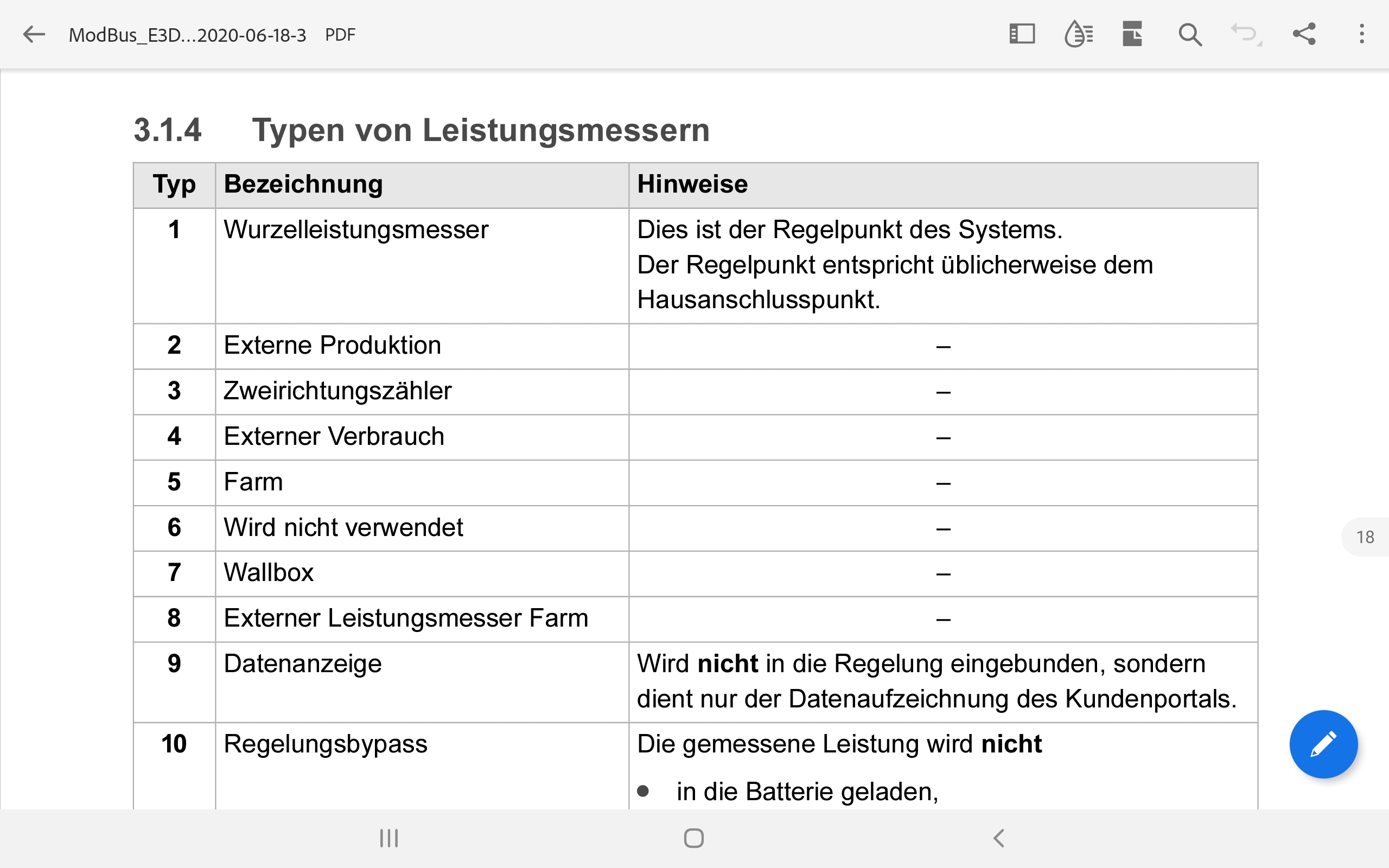

Vom Leistungsmesser typ ist es eins..
Kannst du mal checken ob du bei Adresse 40105 eine 1 findest ?
Und kannst du den Support mal fragen warum bei dir der Evu bei Leistungsmesser 0 angeschlossen ist ?
Danke Gruss Oliver
SP68
Beiträge: 24
Registriert: So Jun 20, 2021 6:31 pm
Re: E3dc neueste nightly...
Beitrag von SP68 »
Hallo Oliver,
Ich hätte auch Leistungsmessertyp '1' (Wurzelleistungsmesser) erwartet und damit Werte bei Leistungsmesser '1' (# 40110-40112). Nachdem es aber keinen Typ '0' in der E3DC Liste gibt, wäre damit # 40106 - 40108 ungenutzt.
Und wenn bei Dir die Werte bei # 40130-40132 kommen (was dann Leistungsmesser '6' wäre), wenn das der Typ '6' sein soll, der ist ja als 'Wird nicht verwendet' definiert. Die Logik zwischen Leistungsmesser-Nummer und Leistungsmesser-Typ erschließt sich mir noch nicht.
Ja, Adresse 40105 liefert bei mir eine '1', demnach müßte man eine Abfrage auf den benutzten Leistungsmesser mit einbauen um dann die entsprechenden Register auszulesen.
Anfrage bei E3DC läuft, gebe Bescheid sobald ich da eine Aussage bekommen habe.

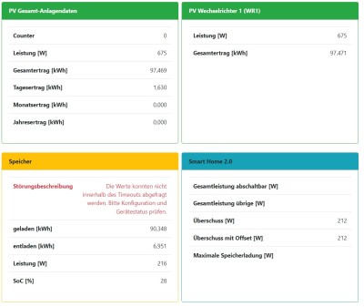

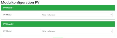

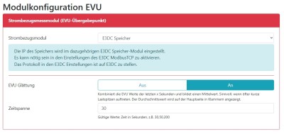

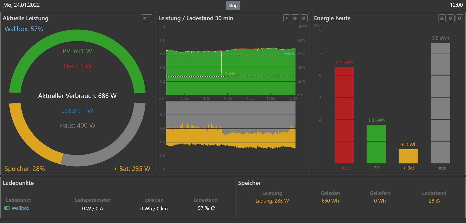

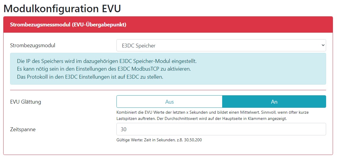

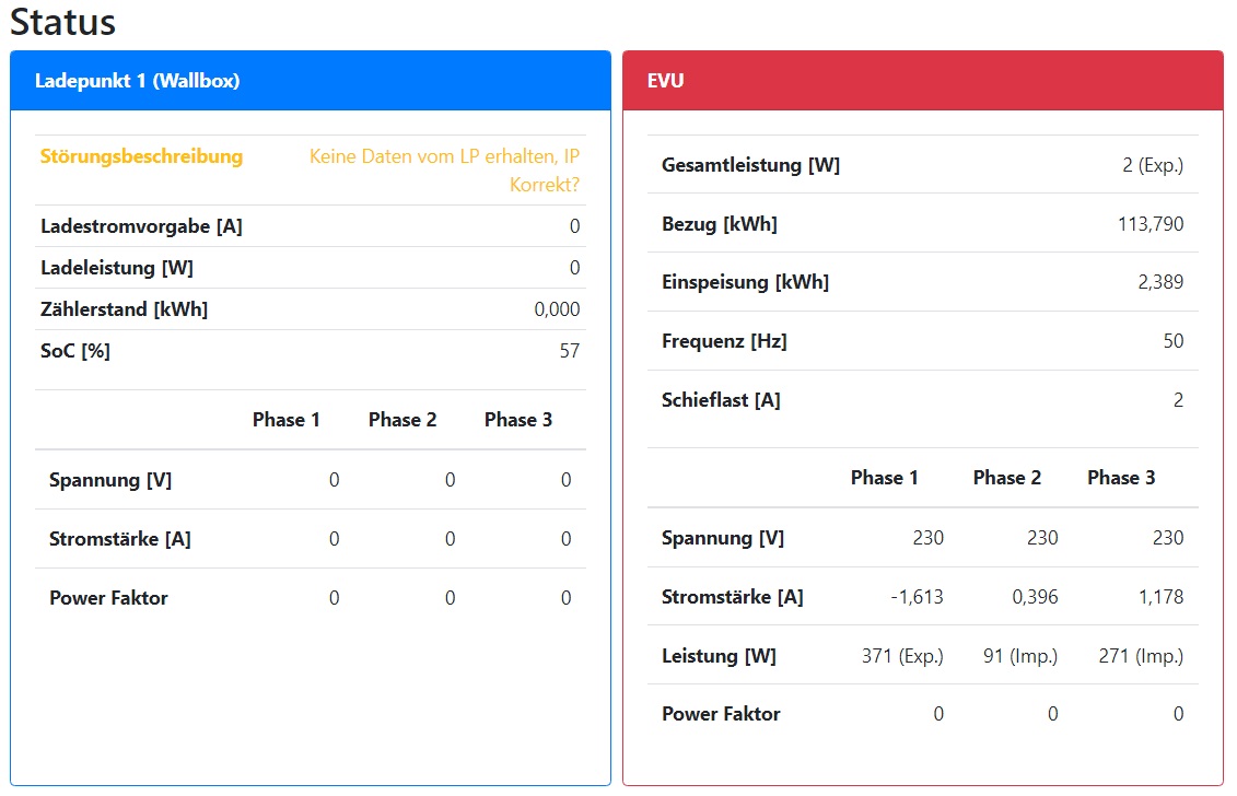

Hallo Zusammen,
mein E3DC S10E 12 (Produktions-Zeitpunkt KW 36/2021):
aktuelle Software-Release S10_2021_08
libModbusService : 2.0.32 [Jun 25 2021 10:47:32] (SVN:53237M)
libModbusToTcp : 2.0.12 [Oct 4 2019 12:28:05] (SVN:44231)
installierte Version OpenWb Standalone: 1.9.251 (2022-01-19 13:00:05 +0100 [97979a40] )
Ein Windows-Programm mit dem man einige Werte gut einsehen kann ist "E3DC rscpgui", aber das wissen ja die meisten.
zeigt meiner Meinung nach alles richtig an.
Mein OpenWB Pro ist noch nicht angeschlossen, daher die Fehlermeldung im Ladepunkt 1
Ich habe keinen zusätzlichen Wechselrichter, die beiden Strings laufen über den internen E3DC-Wechselrichter.
Gruß Frank

SP68 hat geschrieben: Mo Jan 24, 2022 7:34 am Hallo Oliver,
Gruß,
Stefan
Hallo Stefan,
Stell dir das so vor: Die Leistungsmesser 0 bis Leistungsmesser 6 sind einfach 7 Plätze, wo irgendein Zähler installiert werden kann. Der Zählertyp beschreibt dann, welcher Zähler vorliegt. Somit hat der Platz vom Zähler nichts mit dem Typ vom Zähler zu tun.
In dem untern PR habe ich das Verhalten wie folgt geändert.
Es werden alle 7 Plätze abgefragt, bis das der Type = 1 gefunden wurde. Type = 1 ist gleich der Hausanschluss. Aus Performancegründen wird zuerst der bisherige Hardcodierter Zählerplatz (Leistungsmesser 6) abgefragt.
https://github.com/snaptec/openWB/pull/1961
Wenn der PR gemerged ist, bitte testen,
Danke Gruss Oliver
