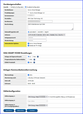

Laut Sunnyportal Log kam das Update am 25.01. um 1:43 auf version 2.08.5.R.

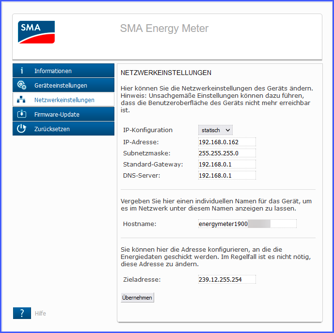

naja, ich denke nicht daß OWB ein Partner von SMA ist.
Von der Seite betrachtet sieht das schon wieder ein wenig anders aus.
Nachdem es aber sich hier offensichtlich um Unicasts handelt bin ich mal gespannt wie die OWB das auslesen will ohne Snifferfunktion auf die Zieladresse
Bei meinen E-Metern ist es zumindest so daß ich hier eine einzige Adresse eintragen kann.
Also wie soll die OWB an die Daten kommen ?
Obendrein senkt es so den Netzwerktraffic aber ich frage mich wenn der SHM ohnehin im E-Meter integraler Bestand ist wohin er sonst noch Multicastet.

ja klar, ich wollte nur zeigen daß es nur eine einzige Möglichkeit zum einstellen gibt und hier ist es eine MC Adresse.
Setzt man hier aber wie oben erwähnt eine Unicast Adresse ein (also ein einziger Empfänger) wie soll das dann die OWB mitlesen ?
Obendrein ... ich hab nur ein E-meter denke aber im SHM 2 wird das nicht anders aussehen oder ?
