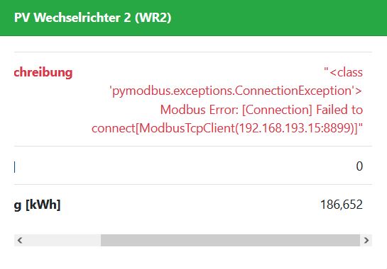

Re: Installation SDM120M - PE11
Verfasst: So Feb 13, 2022 1:35 pm
von Kona2021
Der SDM wurde vor knapp zwei Wochen eingebaut und hat anscheinend sofort losgezählt. Die Gesamtzahl im Zähler stimmt mit den Werte in der openWB überein. Wenn ich beide vergleiche, zählen auch beide fast gleichzeitig hoch (wenn die Wärmepumpe an ist).
Jetzt kann ich sie leider nicht mehr starten, da Solar zu viel Energie liefert und der Speicher voll ist.
Ich habe sie als 2. PV eingetragen:
Im Status kommt folgende Meldung:
Woher kommt die IP-Adresse 192.168.193.15 ? Ist das die Voreinstellung der openWB?
Verfasst: So Feb 13, 2022 1:53 pm
von HSC
Ok.
Die Störmeldung ist noch ein Schönheitsfehler und wird fälschlicherweise aus irgendwas im Hintergrund durch die angezeigte IP vom openWB- Kit erzeugt. Die Funktion ist dennoch gegeben.
Welche SW hast Du aktuell auf der openWB?
Schön währe, wenn Du mal Leistung über den SDM bekommen würdest, um nach dem Fehler zu schauen.
Also schaue in openWB, wenn auch Leistung im SDM angezeigt wird.
