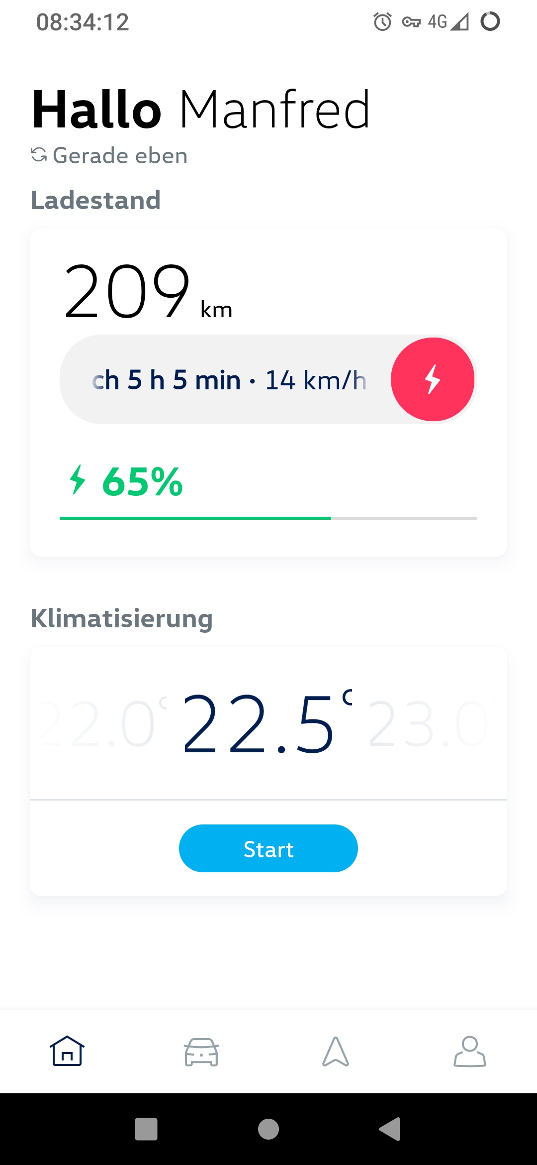

Hi ich habe seit gestern (Sonntag 20.03.22)
Probleme den soc wert des id3 abzufragen
Beta 1.9.257
2022-03-21 02:58:47: PID: 9049: Lp1: Nothing to do yet. Incrementing timer. (LV0)
2022-03-21 02:58:36: PID: 7822: Lp1: Nothing to do yet. Incrementing timer. (LV0)
Per APP hängt er auch bei 65% fest
Und soll laut APP noch laden

Bei mir funktioniert doe SOC-Abfrage aktuell:
Da die App auch den falschen Wert anzeigt, scheint der ID3 offline zu sein...
Die "Nothing to do yet" Zeilen im Log sind nicht relevant.
Rufe den SOC mal manuell ab (Click auf Kreis hinter dem SOC auf der Übersicht) und schau dann in den EV-Soc Log nach dem Ergebnis der Abfrage.
Das kannst Du ja hier noch mal posten.

Re: SOC: VWID
Das sieht nach Problem zw. Auto und VW- Backend aus, wenn auch die app nicht passt. Ggf. steht der ID im Funkloch.Mono hat geschrieben: Mo Mär 21, 2022 7:32 am Hi ich habe seit gestern (Sonntag 20.03.22)
Beta 1.9.257

Re: SOC: VWID
Bei mir noch keine Besserung
Ich bin jetzt eh auf der Arbeit schaue heute Nachmittag noch mal nach
Weder in der APP noch auf der openwb
Gut das es schon mal kein generelles Problem ist
Edit
Es liegt nicht an open WB
Das auto ist offline und lässt sich nicht in den online modus schalten gerade mit VW hotline telefoniert haben Screenshots per teamviewer gemacht ....
Geht jetzt seinen gang denke ich muss mit in die Werkstatt denn die kommen ja jetzt auch nicht drauf
Edit 2
Auto ist wieder online Lösung war die Sicherung f19 zu ziehen
https://www.meinid.com/thread/1749-id3- ... /?pageNo=1
Das sagt einem weder einer in der Werkstatt noch vom ID support
