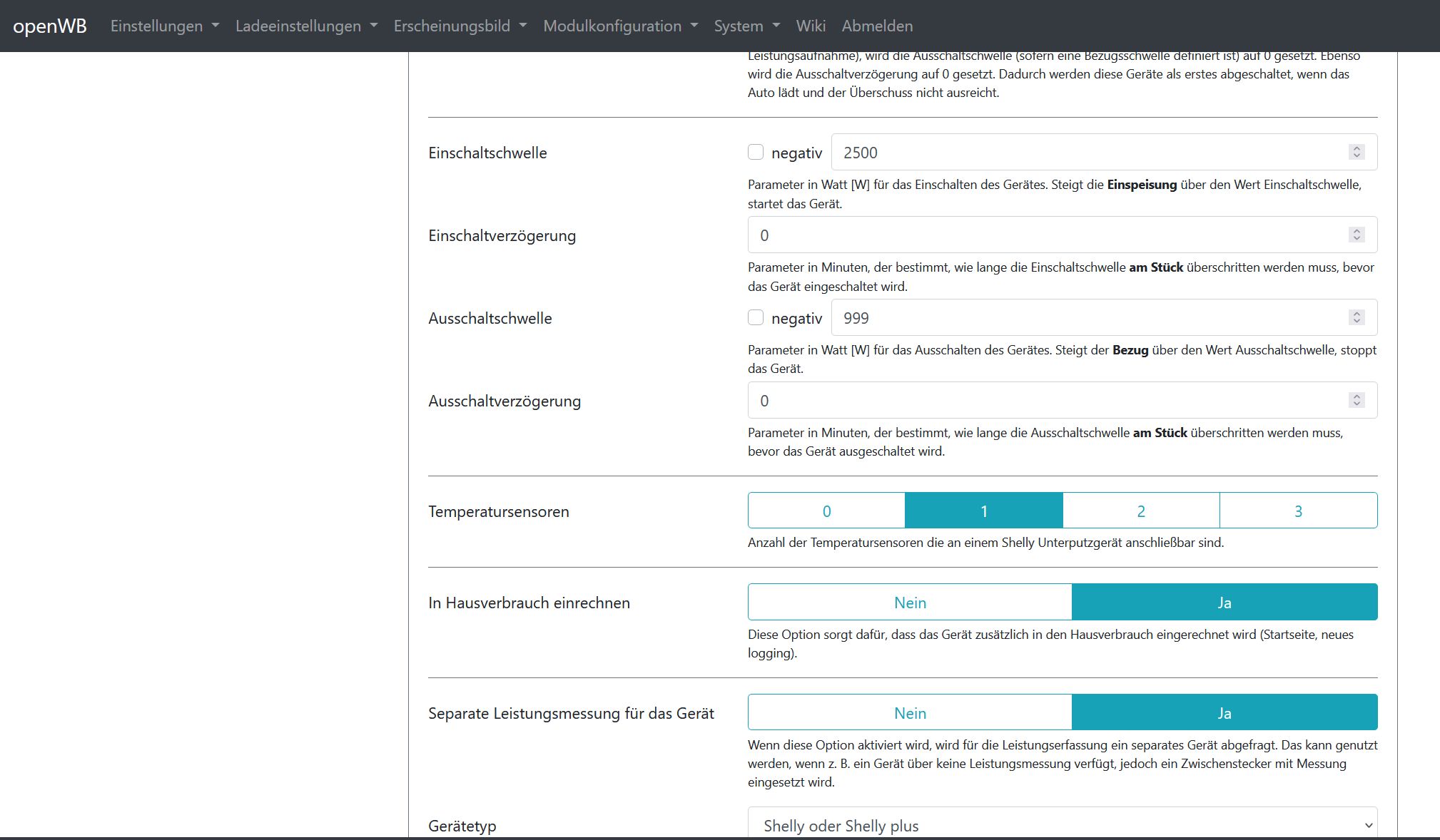

Zur Konfiguration:
Muss ich dann unter Smart Home 2.0 nur unter Temperatursensoren die 1 anwählen? Oder sind noch weitere Einstellungen nötig?
Vielen Dank

Re: Überschuss PV an Heizstab - Regelung über OpenWB?
Es reicht hier die 1 zu wählen. Bei mir war kein Sensor dabei. Also evtl. dazu bestellen. Gibt es auch bei Ebay.
