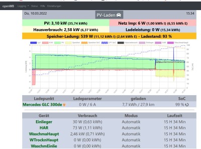

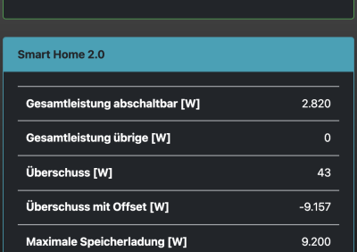

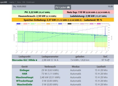

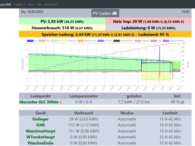

okaegi hat geschrieben: Sa Mär 05, 2022 3:56 pm
Geht bitte mal unter Status schauen:
Wenn der Verbrauch vom Smarthomedevice unter abschaltbar geführt wird, wird das Device in der Überschussberechnung miteinbezogen.
Dazu muss der Parameter bei Autoladen...
Gesetzt werden.
Das ist auch so im Gui beschrieben.
Hallo Oliver!
Habe alle 5 Smarthome devices, als nicht abschaltbar und zum Hausverbrauch einrechnen eingetragen.
Unter Status "abschaltbar," habe ich bei jetzigem Verbrauch festgestellt, das zumindest die 3 ( Shelly ), als abschaltbar angezeigt wird und die Smarthome1und 2( SDM630/Elgris 3 Phasen Zähler ),in Summe als nicht abschaltbar erscheinen.
Leider sieht es aber nicht so aus , wie erwartet.
der Speicher wird trotz ausreichendem PV Energie entladen und der Ladestrom nicht reduziert
Wo finde ich dieEinstellung "Dazu muss der Parameter bei Autoladen...
Gesetzt werden." ?
Die Summenbildung für den Hausverbrauch scheint mir auch nicht stimmig. ( Hausverbrauch teilweise kleiner als Smarthomeverbraucher
Was läuft bei mir falsch?
