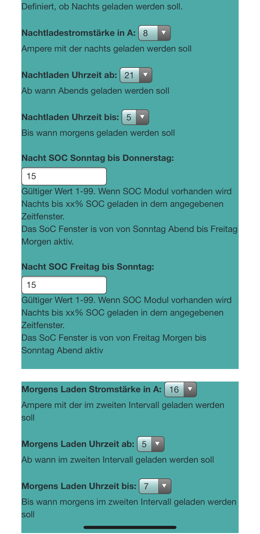

Ich löse das so:
Standby Das Nachtladen aktiviert. Wenn ich nicht weg muss setzte ich die WB auf Stop, will ich ausserhalb laden Sofortladen und gut ist.
