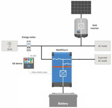

Aber was passiert denn, wenn in dieser Konstellation das Netz ausfällt?
Dann sind zwar meine Essential Loads versorgt, aber der PV-WR produziert keinen Strom mehr bei Sonnenschein, weil er doch die Frequenz vom Netz braucht, die der MP2 doch nur am AC out bereitstellt, richtig?
Und außerdem soll ja bei Stromausfall und Sonnenschein die Batterie auch wieder geladen werden.
Beiträge: 4565
Has thanked: 12 times
Been thanked: 51 times
Re: PV-FroniusWR-openWB mit Victron-Pylontech erweitern -> openWB-Modulkonfiguration?
Styrx hat geschrieben: Mo Mär 07, 2022 1:20 pm Aber was passiert denn, wenn in dieser Konstellation das Netz ausfällt?
Ja, genau das wird dein Problem werden. Ich würde in meinem Fall die neuen PV Module auf der Garage per MPPT an den Multiplus anhängen, zumindest diese Leistung würde dann auch meinen Speicher treffen und nachladen. Ist alles leider nicht so einfach.

Erfahrungsgemäß reicht ein 3000er oder 5000er nur per AC In gekoppelt aus.
Essential loads dann an AC out.
Das macht wirtschaftlich am meisten Sinn und ist ein guter Tradeoff.

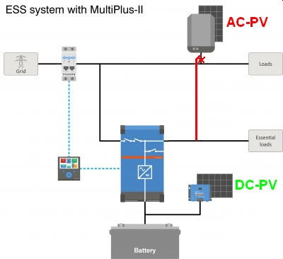

hatte ich noch die Idee, (sofern die bereits genannte DC-PV aus irgendwelchen Gründen nicht geht) die AC-PV umschaltbar zu gestalten.
=> Die Anbindung ans EVU-Netz wird dazu nach einem Stromausfall auf den "essential load"-Zweig umgeschalten, damit darüber der Speicher nachgeladen wird. Bei 3p-WR wird das jedoch nicht klappen, da es mit 1x MPII+ auch nur mit 1p harmoniert. EIn 1p-AC-WR sollte gehen.
Aufpassen muss man nur, dass der Speicher nicht überläuft. Passiert das, trennt normalerweise das BMS sauber ab, wenn die Max-Spannung im Speicher erreicht ist.
Die Frage ist, was dann der MPII+ (ohne Akku) macht.
a) Weiter im Inselbetrieb mit AC-PV arbeiten? Ich stelle mir das arg instabil vor, wenn kein Akku mehr stützt.
oder
b) Er schaltet sofort ab und damit auch den AC-WR im essential-load-Strang ab.
Schaltet dann das BMS automatisch wieder zu, beginnt das Spiel von neuem, was nicht so prall ist.
Ich würde daher in eine Notsituation den Akku manuell umschalten/überwachen und kurz vor voll, die AC-PV wieder auf den EVU-Zweig schalten. Dann hat man den Speicher erst mal voll und kann die essential loads weiter versorgen.
Mich würden ein paar Meinungen dazu interessieren.
Wie gesagt - ich sehe die Anwendung AC-PV-Nachladung als sehr seltenen Notfall.
