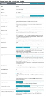

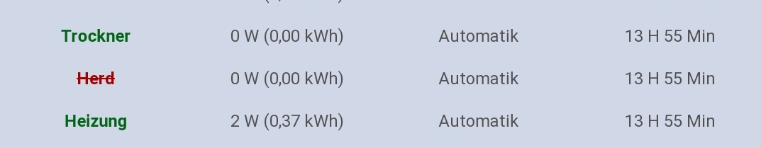

Dieser Herd hat einen 3em davor.
Der Kontakt lässt sich aus shelly heraus jederzeit schalten und ändert dort die Buttonfarbe.
Analog lässt er sich unter manuell aus openWB heraus schalten.
Hier meine Konfig. (nur als Messung). Mit "kann schalten = ja", kann er auch automatisch aus openWB gesteuert werden.

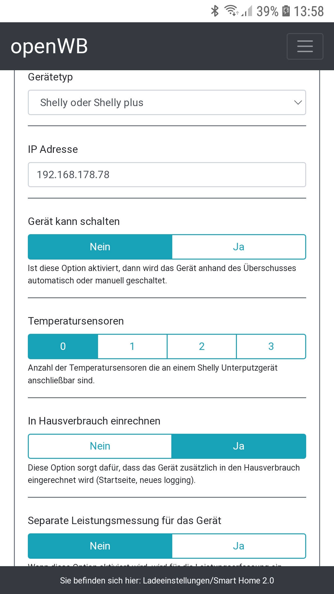

Nein, ich schalte den Herd nicht mit dem shelly3em. Könnte es aber, wenn ich hinter der Messung ein 3p- Schütz einbaue und über den 3em- Kontakt ansteuere.
Ja, ganz normal als shelly konfiguriert. Sep. Messung = nein.
Ja, er misst bei mir immer.
Je nach dem, ob der Kontakt an oder aus ist, wird der Button grün oder rot. Hier immer grün.

Ok, hab's geändert wieder auf Standard SW, mit der Nightly ging jetzt garnichts mehr.... Hat nur noch wild geschaltet oder gar nicht mehr......
Habe jetzt den 3em mit Schaltkontakt auf WP gelegt und den 1p entfernt. Geht soweit alles, nur kann man in der Standard eben keine früheste Zeit einstellen, wann PV Freigabe frühestens erfolgen soll, bissle schade.....
Sobald PV Überschuss vorhanden ist, schaltet der Kontakt ja von 0 auf 1 und der Name wird grün (solange bis Mindeslaufzeit erfüllt ist nach meinem Verständnis) jetzt hoffe ich nur das der 3em immer zählt und nicht nur solange auf "1" geschaltet ist

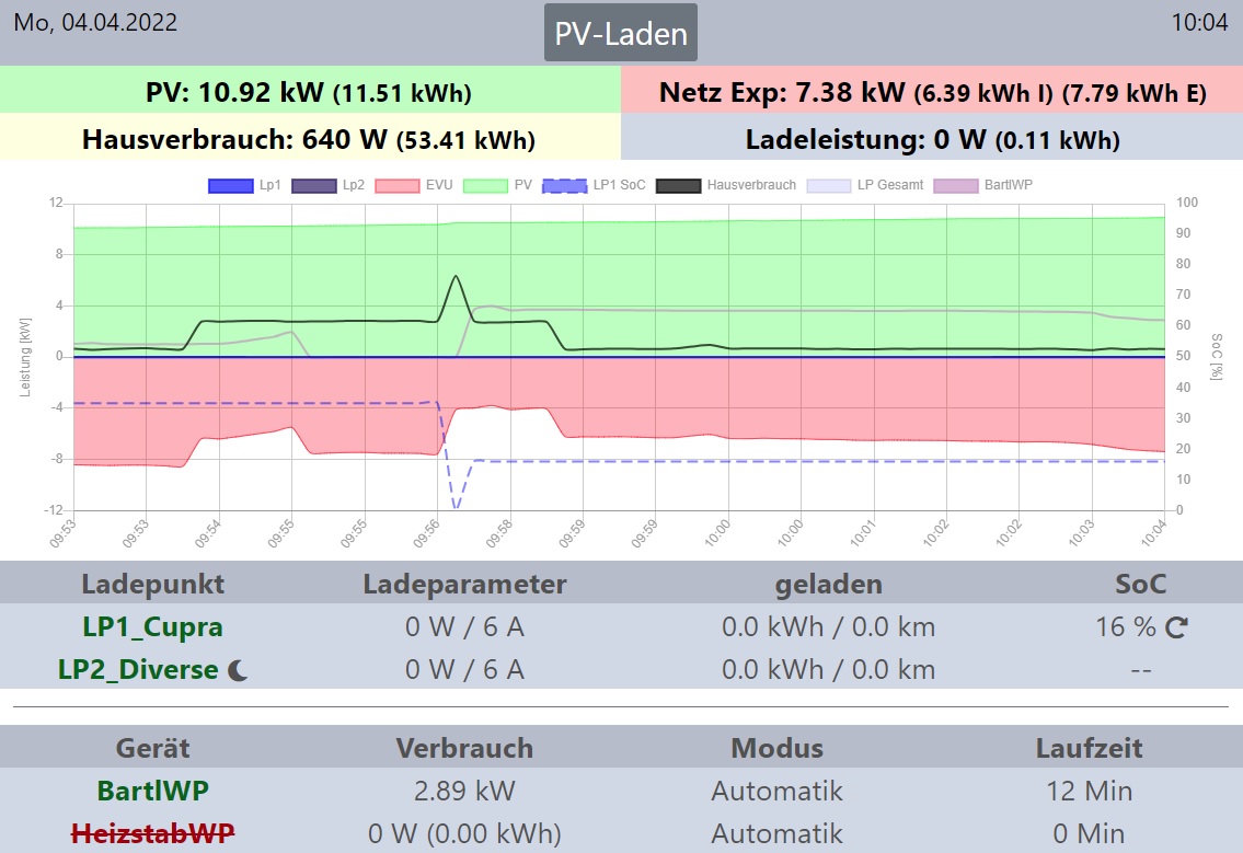

Wenn der Kontakt auf "aus" steht, wird ja die WP "nur von fern" über den Steuereingang abgeschaltet, ist aber weiter in standby und verbraucht auch eine Wenigkeit. Diese misst der shelly 3em, obwohl der Button rot ist. Der Button ist die RM des Kontaktes, die StanbyLeistung (wenn etwas vorhanden ist) wird trotzdem gemessen und wenn groß genug auch angezeigt.
Und..., "frühester Start um:" geht mit der nightly.

Danke, ja das mit dem Verbraucher messen geht jetzt so wie gedacht und der 3em schaltet durch die OpenWB bei PV-Überschuss auf SmartGrid1 der WP und somit Sonderzeitprogramm "AN" (dann wird auch der Name grün)HSC hat geschrieben: Mo Mär 28, 2022 8:04 pm Wenn der Kontakt auf "aus" steht, wird ja die WP "nur von fern" über den Steuereingang abgeschaltet, ist aber weiter in standby und verbraucht auch eine Wenigkeit. Diese misst der shelly 3em, obwohl der Button rot ist. Der Button ist die RM des Kontaktes, die StanbyLeistung (wenn etwas vorhanden ist) wird trotzdem gemessen und wenn groß genug auch angezeigt.
Naja das mit der Nightly überlege ich mir nochmals, wie gesagt hatte sie drauf und nach 3 Tagen ging irgendwie garnichts mehr. Kein 3em Log, kein schalten der Shellys, HPshelly auf Dauerfreigabe.....

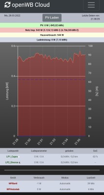

Gero hat geschrieben: Fr Mär 25, 2022 11:50 amLeider ist das nach jedem reboot fällig. Da fehlt noch ein Parameter im smarthome2.0...Placebo2210 hat geschrieben: Fr Mär 25, 2022 9:23 am Enmal auf "Manuell" umgestellt reicht dann aus?
"Gelb" bedeutet eigentlich, dass da noch ein Schaltvorgang offen ist. Sprich, das UI der openWB hat mitbekommen, dass geschaltet werden soll, aber der Shelly hat noch nicht geschaltet. Da nun der 3em nicht schalten kann, ist das nicht weiter verwunderlich, dass es wieder zur Ausgangsdarstellung zurückspringt.Placebo2210 hat geschrieben: Fr Mär 25, 2022 9:23 am Ich kann draufklicken, dann wird der Name eine gewisse Zeit lang gelb, aber springt dann wieder zurück auf "durchgestrichen" rot.
Wird der Name denn grün, wenn der Heizstab Leistung zieht? (bei mir ist das so - allerdings kucke ich nur im lokalen UI, die cloud-Geschichte nutze ich nicht - dafür habe ich VPN)
Also so langsam werde ich glaub verrückt oder ich habe einen Denkfehler drin......

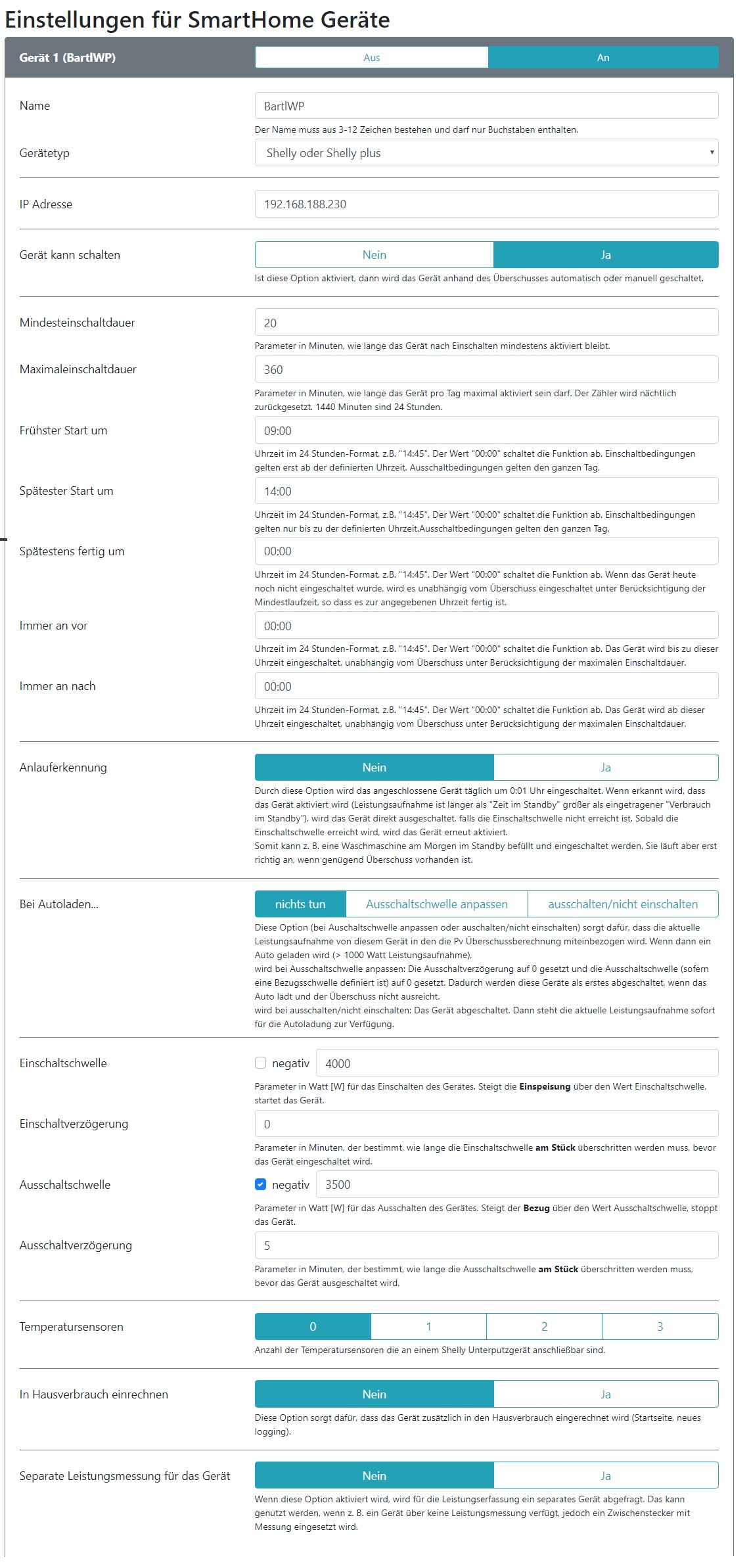

- Wenn ich das alles so einstelle: Dann sollte doch die OpenWB den Shelly3em bei PV Überschuss (Einspeisung) von 4kW doch "einschalten" oder?
--> Da passiert garnichts! "0" auch ist der Tagesverbrauch in der ( ) wie beim Heizstab nicht mehr vorhanden, was ist hier passiert?
--> Nach meinem Gedankengang müsste doch jetzt im "Automatikmodus" das Gerät "BartlWP" auf grün springen und dann den SmartGrid1 der WP schalten (auch sollte dann doch in der Shelly App angezeigt werden, das der EIngang geschaltet ist, oder?) In der Shelly App habe ich natürlich eine Feste IP vergeben.
--> Muss jetzt die Standarteinstellung "Einschalten" auf AUS oder EIN stehen? (aktuell auf AUS)
--> Nur wenn ich händisch den Button auf "ON" stelle, wird der Name in OpenWB grün.

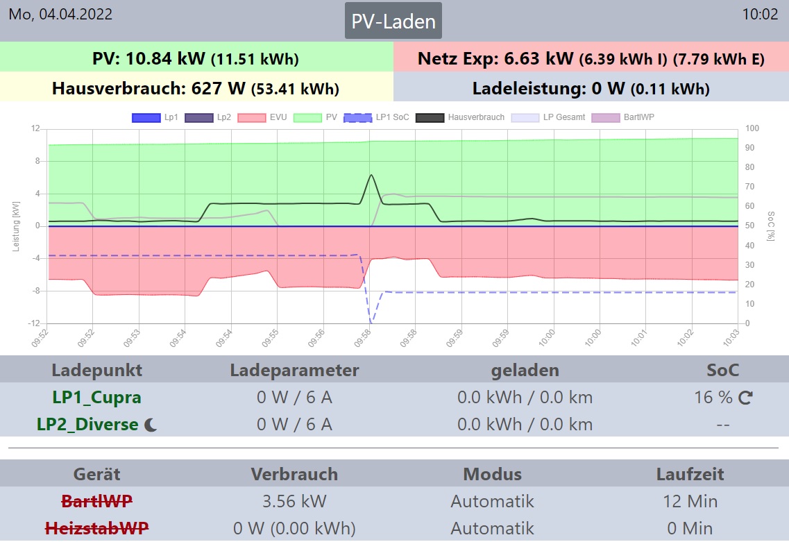

Hallo,HSC hat geschrieben: Fr Mär 25, 2022 1:06 pm Dieser Herd hat einen 3em davor.
nochmas ich. bist du dir sicher das ich die WP mit dem 3em schalten kann?
Also den Smart Grid Eingang meine ich. Der 1 hat das ja potentialfrei gemacht, der 3em kann das ja eigentlich nicht, bringt es mir da jetzt etwas mit der Steuerung durcheinander?

Der 3em hat genau wie der 1p einen potentialfreien Kontakt und arbeitet gleich, nur das der 3em auch noch zusätzlich 3p messen kann.
Konfiguriere doch beide als 2 Verbraucher mit gleichen Einstellungen und beobachte, was bei beiden gleichzeitig passiert.
