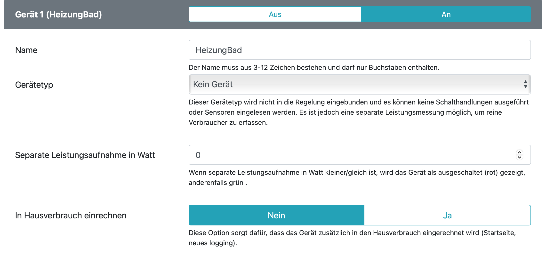

ich habe auch hin und wieder das Problem, dass sich der Shell 1PM manuell nicht schalten lässt.
Über "Auto" funktioniert das Ein- und Ausschalten gem. den Einstellungen wunderbar, aber wenn ich auf "Man" stelle und anschalten will:
- dauert es manchmal fünf Minuten bis er schaltet
- manchmal läuft die Eieruhr aber auch ewig weiter und nichts passiert (das gleiche beim Ausschalten)
Wenn ich über die Shelly-App schalte, dann funktioniert das innerhalb von 2s, allerdings habe ich dann manchmal den Effekt, dass er automatisch wieder ausschaltet (auch wenn er noch im "Man" Modus ist, und auch bleibt)
Hat jemand eine Idee?
Hab schonmal probiert "Gerätetyp" = kein Gerät und "Separate Leistungsmessung für das Gerät"=Ja zu setzen, das bringt aber keine Änderung.
