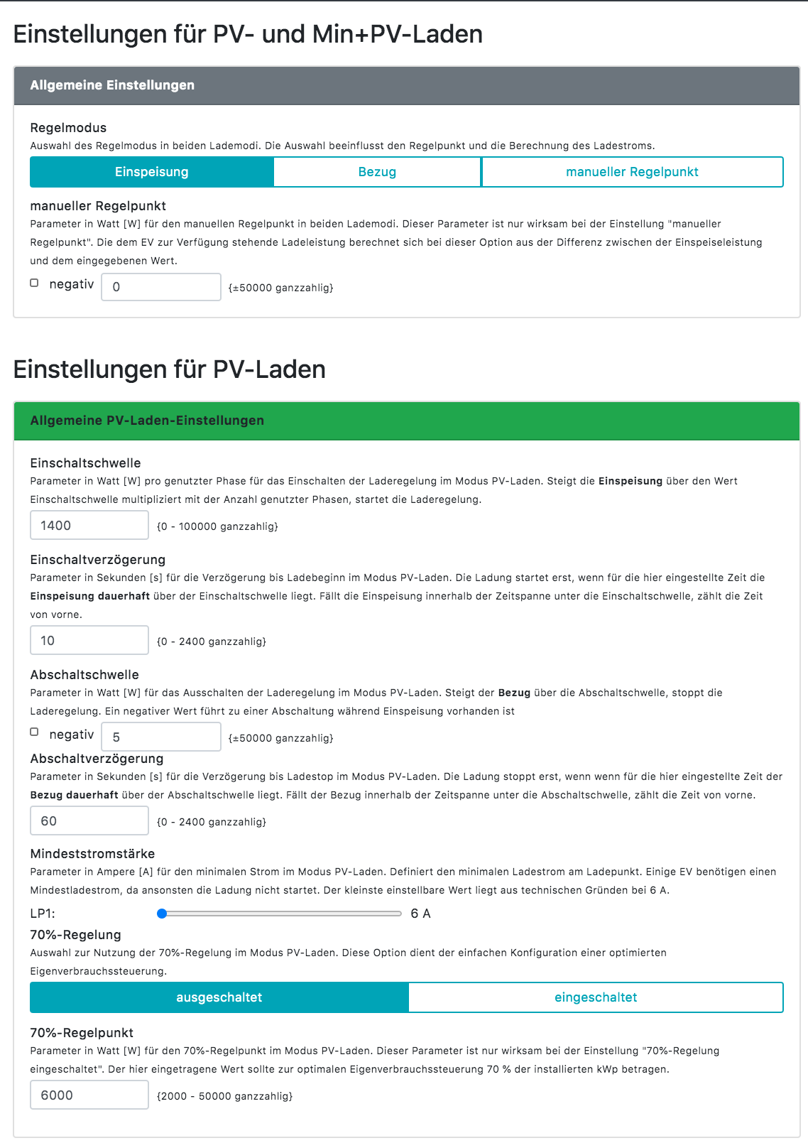

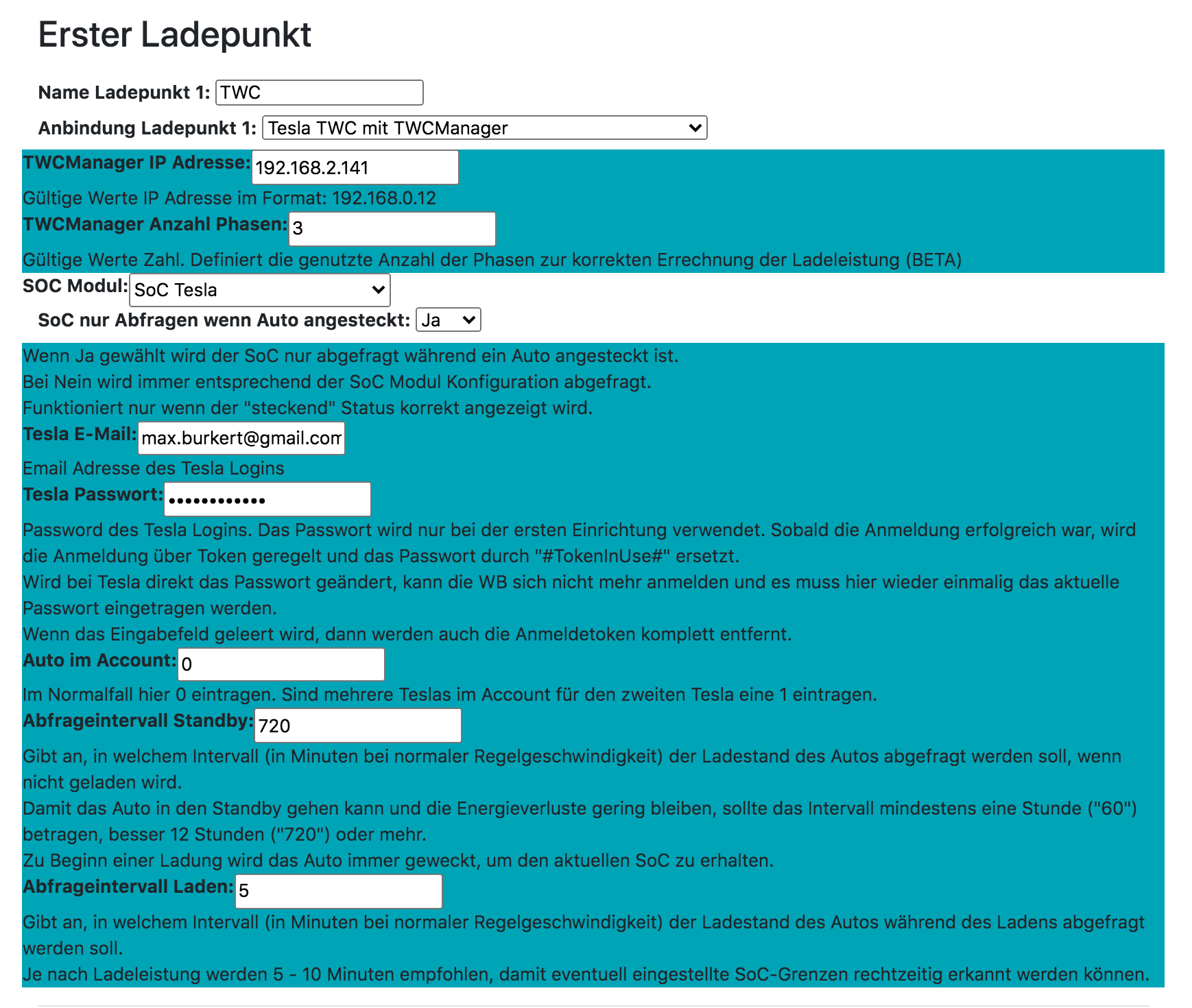

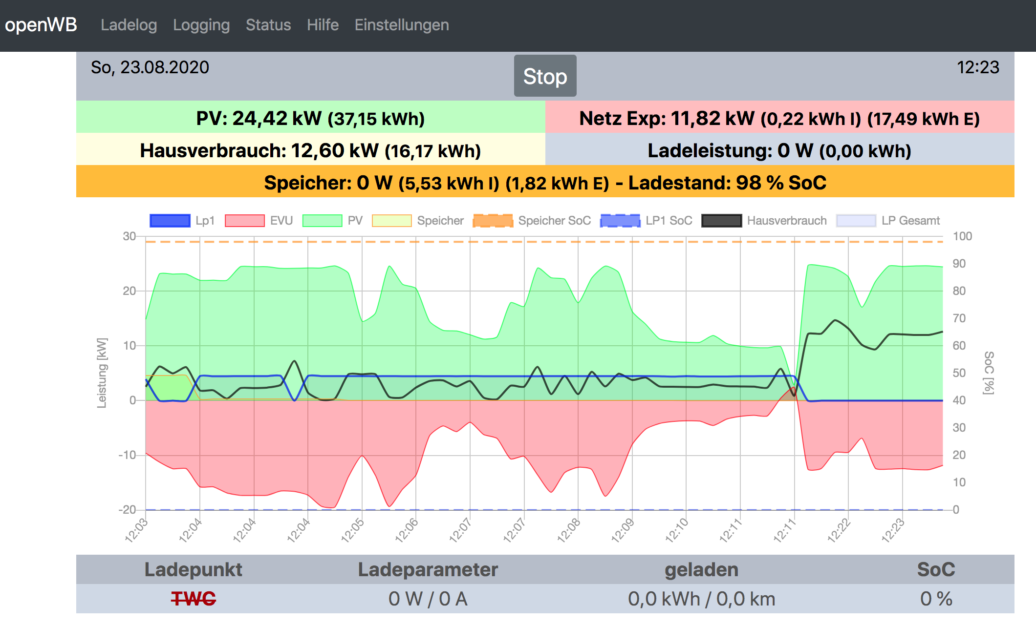

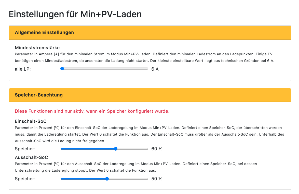

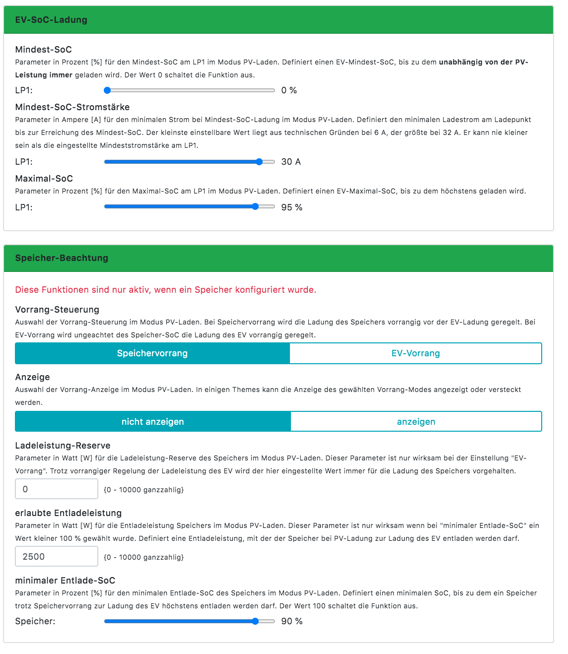

Hallo Zusammen... ich möchte meinen Tesla Wall Connector über den Manager mit meiner OpenWB steuern. Dazu habe ich auf dem selben Pi zusätzlich den TWCManager gemäß Anleitung installiert. ebenfalls habe ich die Einstellungen in der OpenWB gesetzt, wie ich mir vorstellen könnte das es funktioniert.) Muss man außer den Modul-Einstellungen in der OpenWB auch im TWC Manager noch etwas einstellen? Aktuell lädt er nur mit 6A und stoppt auch je nach vorgäbe (vermutlich durch die OpenWB) aber regelt keine Stromstärke nach. auch bleibt der Ladepunkt Rot und durchgestrichen in meiner Oberfläche.
Auch kann ich oben bei Stop nicht Min+PV auswählen, ich klick drauf, das popup verschwindet, aber oben bleibt weiterhin Stopp stehen... Installiert ist die Version 1.8.300Beta.
Habe ich etwas übersehen?
Danke für eure Hilfe!

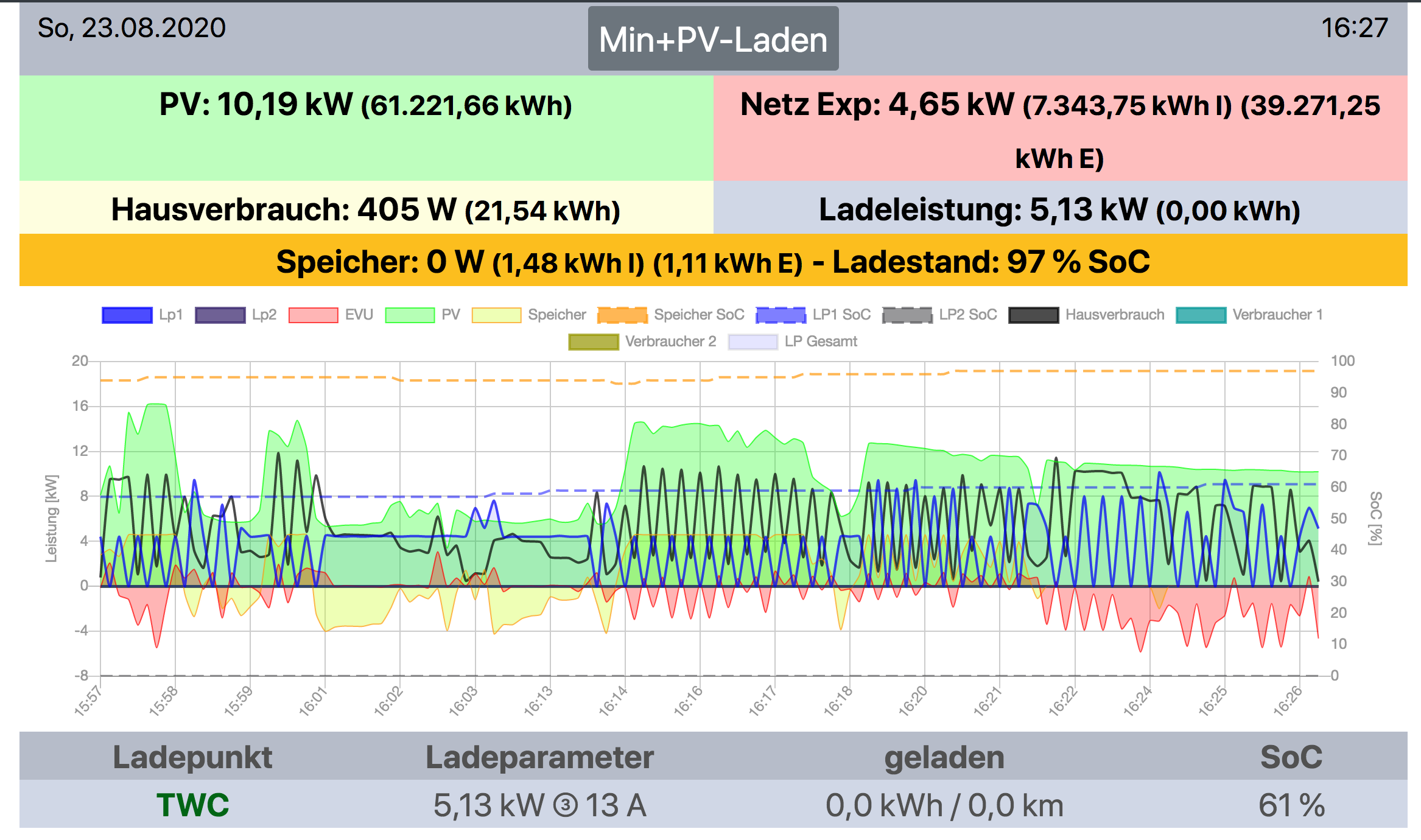

Soo, ich habe vorsichtshalber mal nochmal alles neu von 0 aufgesetzt, also den Pi, OpenWB neu installiert und den TWC Manager... nun kann ich die Schaltflächen auf der OpenWB platform wieder betätigen und auch die Wallbox wird nun gesteuert.. allerdings schaut das verdammt wild aus... kann mir nicht vorstellen das es so sein soll...
Zur Anlage: SMA WR mit SMA Batterie Wechselrichter und BYD 10kwh akku am SMA Sunny Home Manager.
Einstellungen sind oben im Post vorher zu erkennen...
Was auch auffällt, ist das die kWh hinter Ladeleistung nicht gezählt werden. (0,00 kWh)
Edit: Ich habe nun die Regelgeschwindigtkeit von Normal auf Langsam verändert, und werde weiter beobachten wie es sich verhällt

Vermutlich Intervalle zu kurz.
Zählerstände liefert der TWC leider nicht, daher ist das immer 0.
