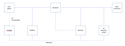

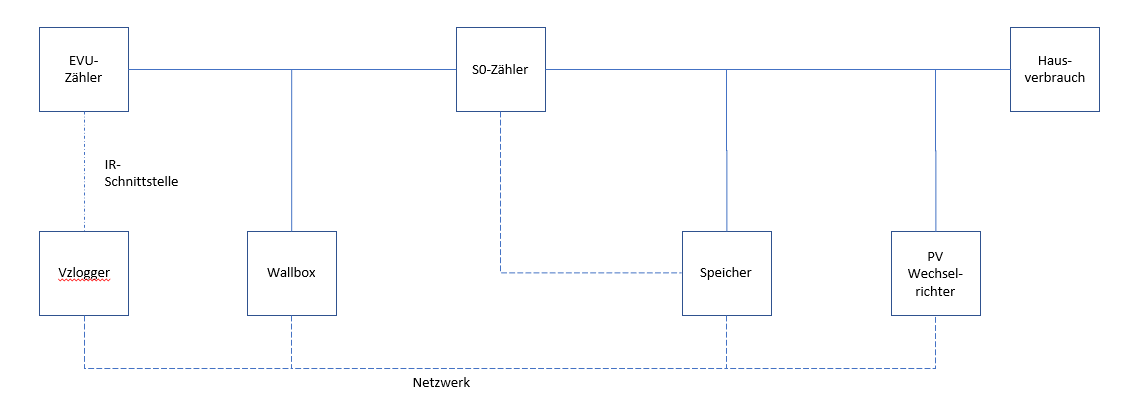

irenaeusbecker
- Beiträge: 20
- Registriert: So Okt 24, 2021 4:36 pm
Re: PV Laden => 16A
D.h. bei dir wird das Auto auch nur mit dem "Überschuss / Export" beladen und nicht mit der maximalen Ladekapazität des Autos?Kurzschlusstechniker hat geschrieben: Di Apr 26, 2022 10:36 am Das würde aber bedeuten, das meine Installation nicht funktionieren dürfte. Sie tut es aber.
Mein Speicher wird aktuell nie genutzt um das Auto zu laden. Der Speicher weiß nichts von der Wallbox und kompensiert nur den Hausverbrauch.
Ob das ganze Sinn macht ist eine andere Sache. Das muss jeder für sich entscheiden.
Hast du denn in den Einstellungen weiterhin PV konfiguriert oder verwendest du hier lediglich den EVU IR Wert?
- Beiträge: 5282
- Has thanked: 81 times
- Been thanked: 399 times
Re: PV Laden => 16A
Ist doch genau wie ich es geschrieben habe: Die Wallbox ist hinter dem EVU-Punkt an dem die openWB messen möchte und diese Messwerte schickst Du an die openWB. Damit kennt die openWB den Hausverbrauch plus dem der Wallbox und alles ist gut.Kurzschlusstechniker hat geschrieben: Di Apr 26, 2022 10:36 am Das würde aber bedeuten, das meine Installation nicht funktionieren dürfte. Sie tut es aber.
Damit Dein Speicherinhalt nicht in die Wallbox geht, hast Du hast noch einen zusätzlichen Zähler, mit dem der Hausverbrauch ohne Wallbox erfasst wird. Die Messwerte dieses Zählers steuern die Entladung des Speichers.
Bei dieser Installation wird die Wolkenpause beim Überschussladen aus dem Netz gezogen und nicht aus dem Hausspeicher. Muss man halt wissen, ob man die Pausenüberbrückung mit Geld oder mit Speicherabnutzung bezahlen möchte.
