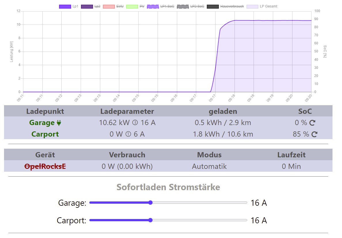

Geht grundsätzlich jetzt wieder, aber die Kiste läd sehr komisch...
2022-05-03 21:19:17: PID: 5185: LP2, Lademodus Sofort. Ladung geändert auf 15 Ampere (LV0)
2022-05-03 21:18:57: PID: 2478: LP2, Lademodus Sofort. Ladung geändert auf 15 Ampere (LV0)
2022-05-03 21:18:37: PID: 32217: LP2, Lademodus Sofort. Ladung geändert auf 15 Ampere (LV0)
2022-05-03 21:17:56: PID: 26896: LP2, Lademodus Sofort. Ladung geändert auf 15 Ampere (LV0)
2022-05-03 21:16:37: PID: 16290: LP2, Lademodus Sofort. Ladung geändert auf 15 Ampere (LV0)
2022-05-03 21:16:07: PID: 12252: LP2, Lademodus Sofort. Ladung geändert auf 15 Ampere (LV0)
2022-05-03 21:15:56: PID: 10908: LP2, Lademodus Sofort. Ladung geändert auf 16 Ampere (LV0)
2022-05-03 21:15:47: PID: 9589: LP2, Lademodus Sofort. Ladung geändert auf 30 Ampere (LV0)
2022-05-03 21:15:36: PID: 8242: LP2, Lademodus Sofort. Ladung geändert auf 31 Ampere (LV0)
2022-05-03 21:15:18: PID: 5556: LP2, Lademodus Sofort. Ladung geändert auf 30 Ampere (LV0)
2022-05-03 21:15:07: PID: 3940: LP2, Lademodus Sofort. Ladung geändert auf 31 Ampere (LV0)
2022-05-03 21:14:47: PID: 1253: LP2, Lademodus Sofort. Ladung geändert auf 30 Ampere (LV0)
2022-05-03 21:14:38: PID: 32321: LP2, Lademodus Sofort. Ladung geändert auf 31 Ampere (LV0)
2022-05-03 21:14:07: PID: 28296: LP2, Lademodus Sofort. Ladung geändert auf 31 Ampere (LV0)
2022-05-03 21:12:36: PID: 16354: LP2, Lademodus Sofort. Ladung geändert auf 31 Ampere (LV0)
2022-05-03 21:12:16: PID: 13708: LP2, Lademodus Sofort. Ladung geändert auf 31 Ampere (LV0)
2022-05-03 21:11:47: PID: 9702: LP2, Lademodus Sofort. Ladung geändert auf 31 Ampere (LV0)
2022-05-03 21:11:27: PID: 7034: LP2, Lademodus Sofort. Ladung geändert auf 30 Ampere (LV0)
2022-05-03 21:11:16: PID: 5707: LP2, Lademodus Sofort. Ladung geändert auf 31 Ampere (LV0)
2022-05-03 21:10:37: PID: 312: LP2, Lademodus Sofort. Ladung geändert auf 31 Ampere (LV0)
2022-05-03 21:10:07: PID: 28505: LP2, Lademodus Sofort. Ladung geändert auf 30 Ampere (LV0)
2022-05-03 21:09:56: PID: 27137: LP2, Lademodus Sofort. Ladung geändert auf 31 Ampere (LV0)
2022-05-03 21:08:57: PID: 19100: LP2, Lademodus Sofort. Ladung geändert auf 31 Ampere (LV0)
2022-05-03 21:08:37: PID: 16456: LP2, Lademodus Sofort. Ladung geändert auf 31 Ampere (LV0)
2022-05-03 21:08:07: PID: 12478: LP2, Lademodus Sofort. Ladung geändert auf 30 Ampere (LV0)
Liegt es am Wagen?

Ich habe den Wagen mal an die "Master" WB gehängt und da sieht alles gut aus.
Was kann ich da machen? Welche Logs werden benötigt?

Re: Rückmeldungen Nightly 1.9.266
Verfasst: Mi Mai 04, 2022 8:15 am
von LutzB
Mach bitte nochmal ein Update auf beiden Boxen. Es gab noch einen Bug.
