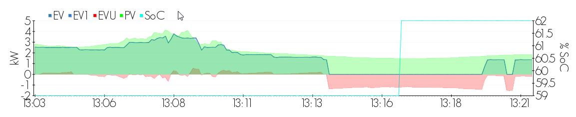

Ich weiss nicht ob die Debug-Daten den Moment richtig erwischt haben.
Aber in diesem Bild dieht man es auch sehr gut, zweimal ab 13:11. Er geht hoch bis 230V Bezug, erst dann wird die Ladeleistung um 1A reduziert. Einstellung war "nurPV" und PV Lademodus "Einspeisung".
2019-10-04 13_21_51-Start.jpg (30.46 KiB) 1641 mal betrachtet

Kurz zur Info: ich glaube ich habe das gleiche Verhalten bei mir (Logfile hatte ich schon per E-Mail zugesendet).
Einziger Unterschied: ich möchte auf „Bezug“ regeln, sprich: eine Reduzierung findet erst (glaube ich zumindest) bei 460 (= 2x 230 W) statt. Hier ist also in beiden Modi offensichtlich ein Offset von 1 A / 230 W drauf.
Um noch mehr Verwirrung zu stiften: ich glaube das passiert nicht immer. Ich meine auch schon Verläufe gesehen zu haben wo alles passt.
Ich habe in nurpv.sh mittlerweile ein paar Debugausgaben eingebaut, allerdings fehlt noch etwas Sonne um das zu testen.

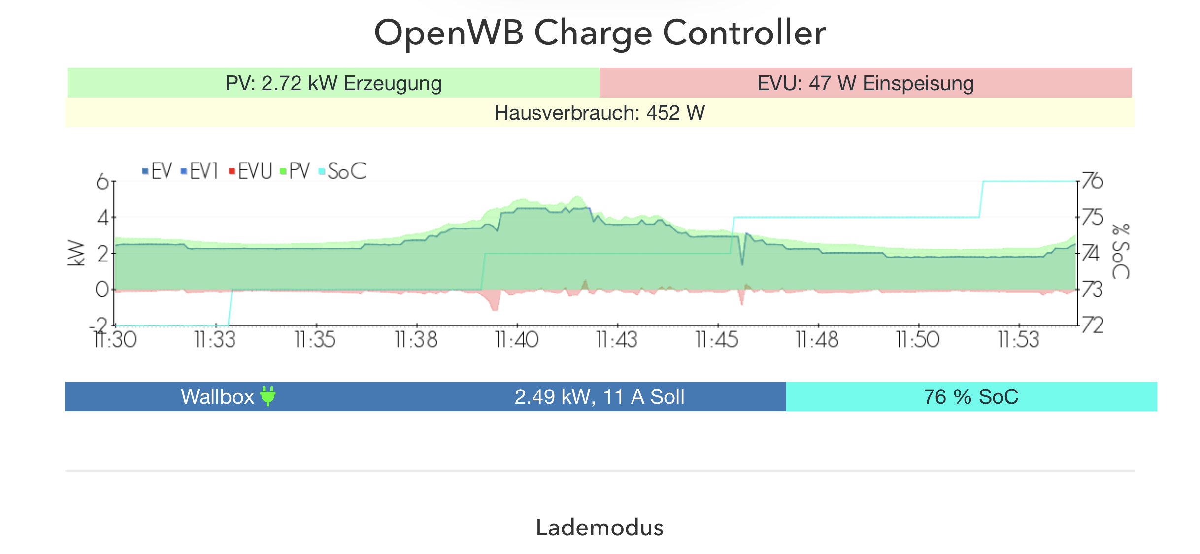

Bitte mal Nightly 1.634 testen
Frizzel
Beiträge: 206
Registriert: Sa Mär 09, 2019 7:29 pm
Has thanked: 3 times
Re: Rückmeldung Beta 1.63
Beitrag von Frizzel »
Jetzt regelt er wieder super. Einstellung ist nurPV und Einspeisung. Danke!

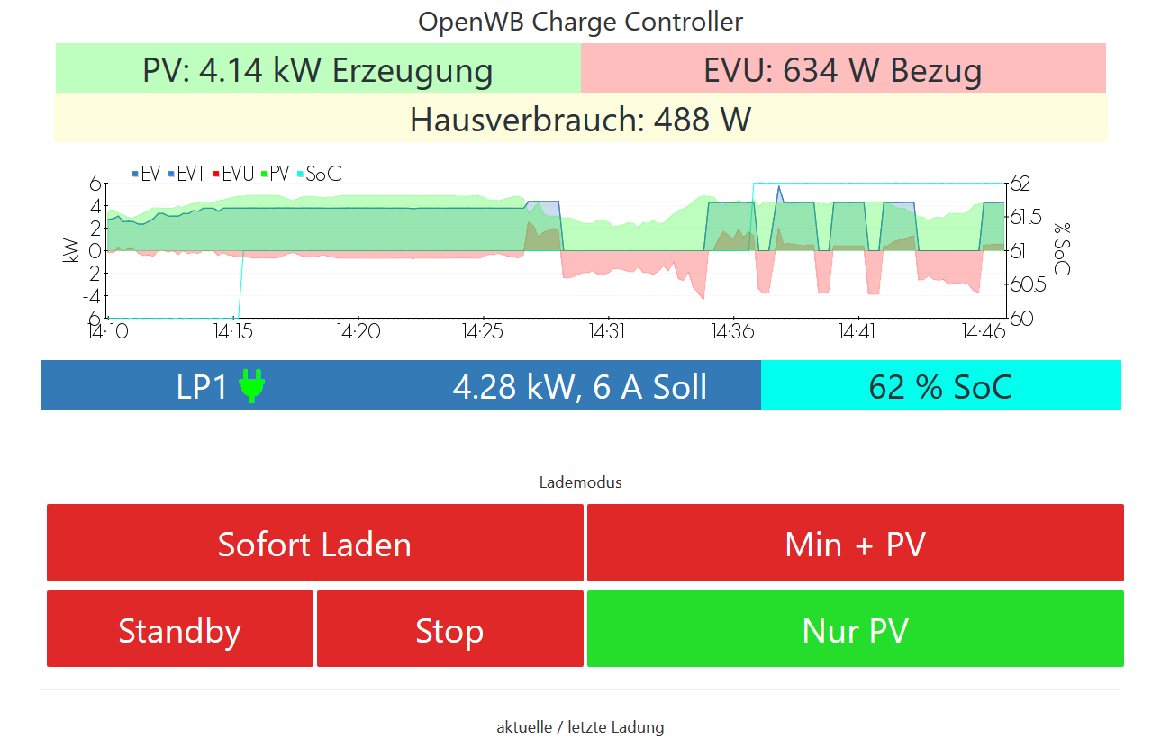

Guten Morgen Allerseits,
wir haben seit Mitte September unsere PV-Anlage in Betrieb und am 28. September ist unsere OpenWB in Betrieb gegangen. Die Installation out of the box war sehr einfach und in wenigen Minuten erledigt. Seitdem lädt unser Model 3 Sonnenstrom vom Dach - cool! Ein dickes Dankeschön an alle Beteiligten in diesem großartigen Projekt!
Wir laden üblicherweise mit "Nur PV". Wenn der SoC des Model 3 für die geplante Fahrt nicht reicht, wird "SofortLaden" 3-phasig (11kW) verwendet. Da unsere OpenWB mit der Option "automatisches Umschalten 1- / 3-Phasen" ausgestattet ist, habe ich die Tage die Beta 1.63 installiert. Vergangenen Samstag hat die OpenWB zum ersten Mal von 1-phasigem Laden auf das 3-phasige Laden umgeschaltet. Aufgrund kurzfristige Beschattung durch Wolken, ist der PV-Ertrag eingebrochen und die OpenWB hat das 3-phasige Laden beendet. Danach hat sie so lange gewartet, bis wieder genug Überschussertrag vorhanden war, damit sie wieder 3-phasig laden konnte. Genau dieses Regelverhalten hat mich irritiert - ich bin davon ausgegangen, dass in einem solchen Fall die OpenWB wieder auf 1-phasiges Laden zurückschält und so den Verbrauch der Überschussenergie aus der PV optimiert.
Unter Einstellungen -> Automatische Phasenumschaltung habe ich unter "Nur PV Laden:" den Automatikmodus ausgewählt.
Umschaltung openWB von einer auf drei und wieder zurück auf eine Phase - kein Rückschalten auf einphasiges Laden.PNG
Umschaltung openWB von einer auf drei und wieder zurück auf eine Phase - kein Rückschalten auf einphasiges Laden.PNG (85.62 KiB) 1507 mal betrachtet
Habe ich möglicherweise falsche Einstellungen gewählt, die das automatische Umschalten zusätzlich verhindern? Hat sonst jemand dieses Regelverhalten beobachten können?
