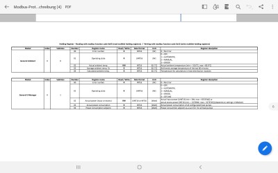

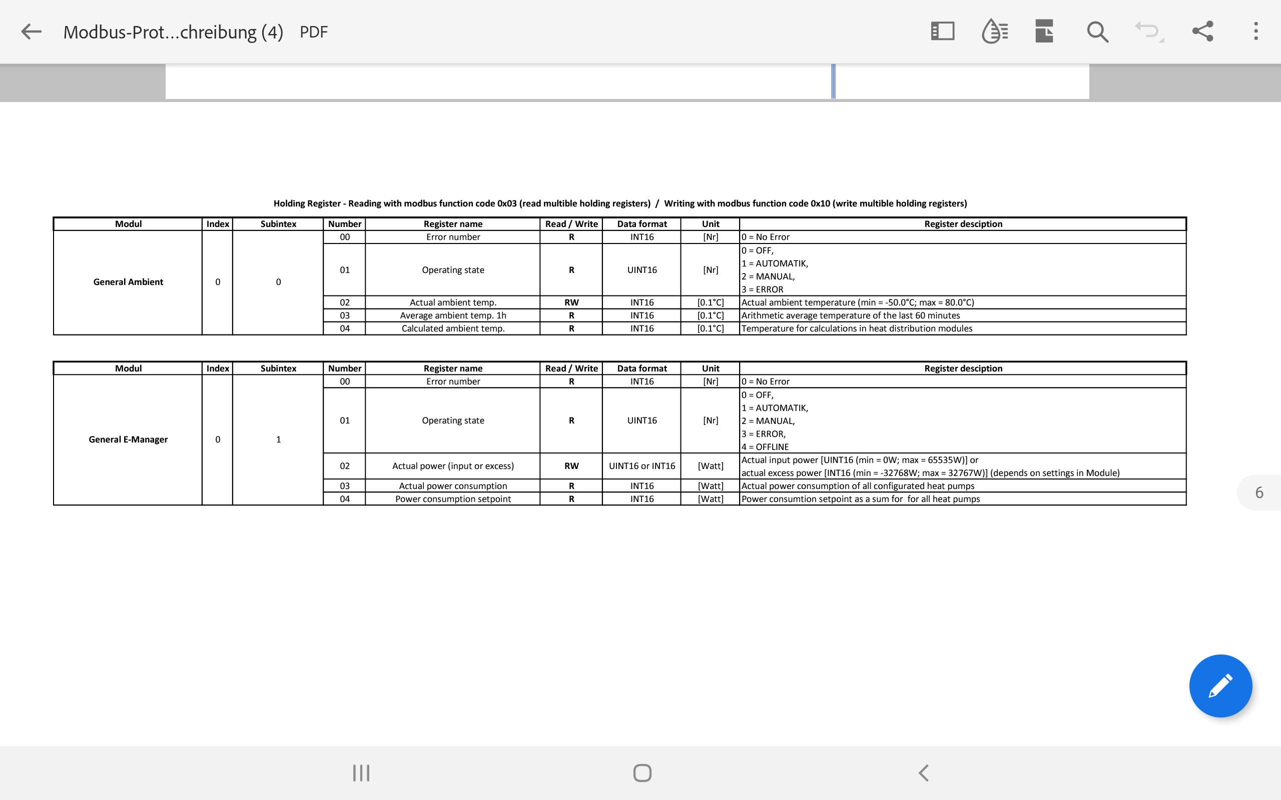

Hm... ich hab es mal angeschaut
Es hat einen generellen Block general e manager 0103 ist die actual Power consumption hat.
Daneben hat es rw Feld welches den actual Power (input oder excess) je nach Parametrisierung enthält.
Du müsstes mal bei laufender wp die Adresse 0100 in der länge 10 auslesen.
Dafür gibt es das tool hier:
http://192.168.1.240/openWB/web/tools/t ... dtest.html
Deine Ip adresse nehmen.
Mal ausprobieren und das Ergebniss hier posten, mal function 3 und 4 Probieren.

aiole hat geschrieben: Do Aug 18, 2022 11:34 pm nicht 0102?
viewtopic.php?p=69858#p69858
Der 103 ist m.e. die aktuelle Leistungsaufnahme der Wp, den zeigen wir ja dann in openWb irgendwo an.
Der 102 ist der Parameter wo wir steuern.
Momentan glaub ich das je nach Einstellung und möglicher Wertebereich Lambda zwei Sachen kann nach Beschreibung:
A) Actual input power [UINT16 (min = 0W; max = 65535W)] or
B) actual excess power [INT16 (min = -32768W; max = 32767W)] (depends on settings in Module)
B -> Actual excess power könnte der Wert am EVU Punkt sein.
A -> actual input power sieht nach aktuelle Leistungsaufnahme der wp + möglichen Überschuss aus
@hankel
Was sehr hilfreich währe, wenn der Support dir sagen könnte wie man den Punkt depends on setting in Module einstellen kann. Dann hätten wir sicher eine bessere Beschreibung.
Der 104 ist mir noch garnicht klar.
Beiträge: 8903
Has thanked: 214 times
Been thanked: 237 times
Re: Einbindung Lambda Wärmepumpe
Ja - könnte passen. Auf jeden Fall ist nur 0102 writable, sprich das müsste die individuelle Leistungsvorgabe sein.
0104 ist in der Tat etwas komisch. Ein setpoint in einer Summe? Dass mehrere WP in einer Kaskade arbeiten, kommt häufiger vor. Also die Summe selbst wäre ok.
