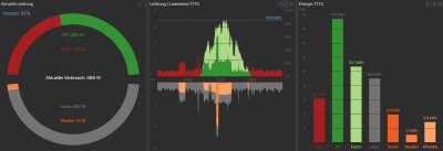

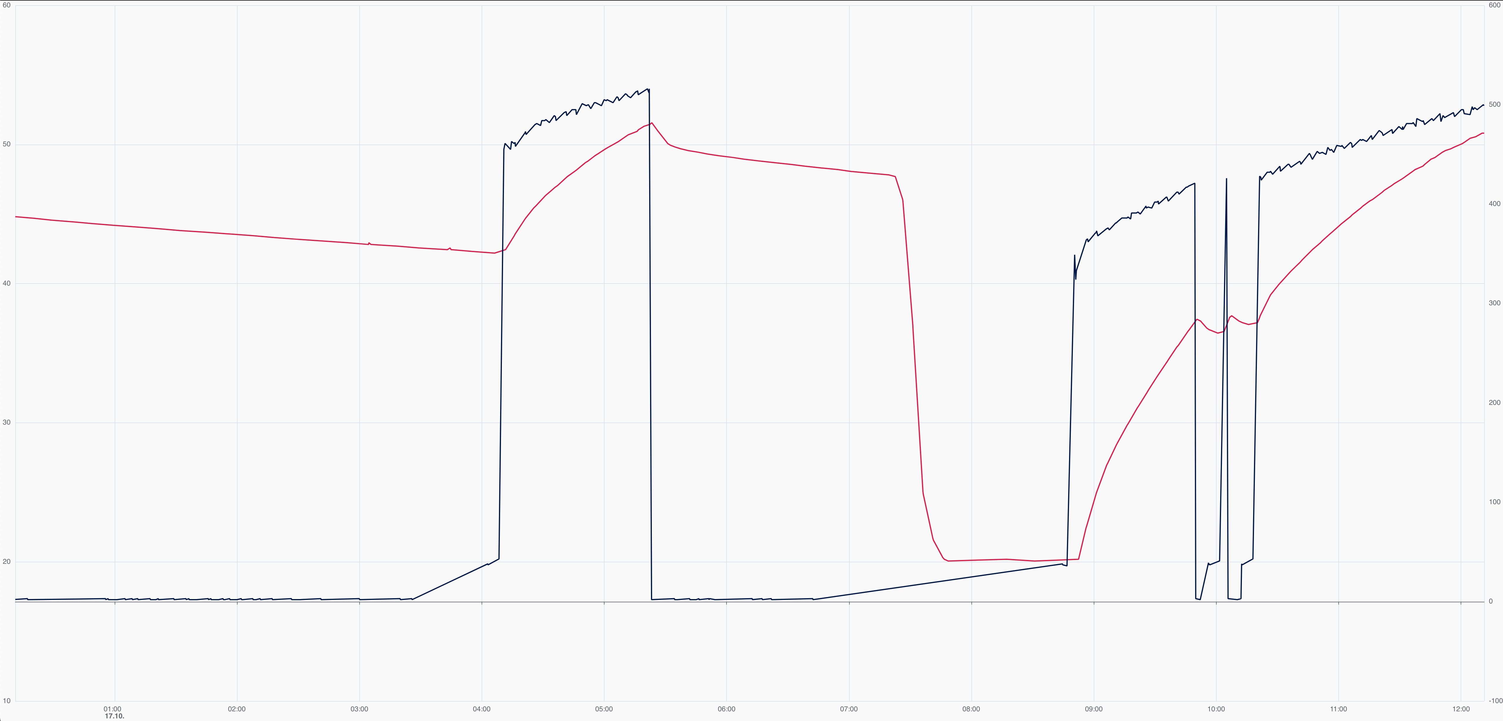

Nein, du musst es natürlich nicht um die WP herum verlegen. Nur wenn du den Shelly vorne direkt an die Bedieneinheit anbaust, brauchst du das Netzkabel dahin.
Ich habe mich entschlossen das Relaiskabel nach hinten zu führen und den Shelly mit dem anderen für die Verbrauchserfassung hinter die WP an die Wand in eine Aufputzdose zu packen. An dem Shelly sind ja auch noch die Temperaturfühler dran.
Die Regelung der WP mache ich dann über das Relais und smarthome 2.0:
