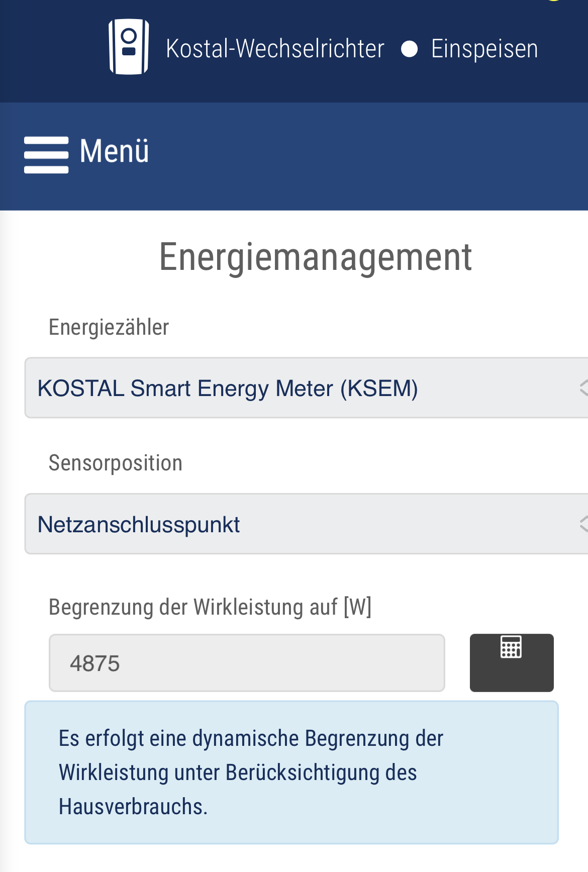

Also bei mir ist es dynamisch: Kostal: "Es erfolgt eine dynamische Begrenzung der Wirkleistung unter Berücksichtigung des Hausverbrauchs."
Oder weiß der Kostal Wechselrichter, wie viel Produktion möglich sein würde, wenn die Begrenzung nicht drin wäre?
Klingt für mich nach probierenGero hat geschrieben: Mo Mai 08, 2023 6:40 am Sind es dynamische, ist alles gut: die openWB wird so lange hochregeln, bis der Wechselrichter nicht mehr hergibt.

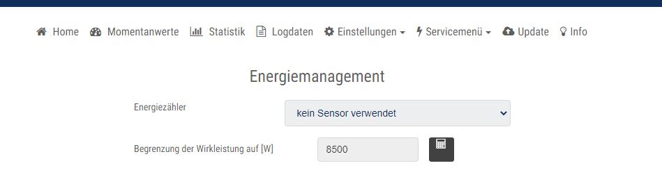

Geh doch mal auf der Webseite des plenticorte auf Servicemenü - Energiemanaagement.
Da sollte etwa dies zu sehen sein: Hier sind statische 70% auf 8.5kW eingestellt, da kein kompatibler Energiezähler eingebaut ist.
Was steht da bei Dir?
