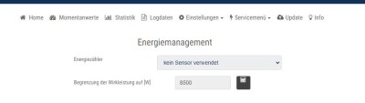

Geh doch mal auf der Webseite des plenticorte auf Servicemenü - Energiemanaagement.
Da sollte etwa dies zu sehen sein:
Hier sind statische 70% auf 8.5kW eingestellt, da kein kompatibler Energiezähler eingebaut ist.
Was steht da bei Dir?

Bei mir stehen hier 50 % von der Peakleistung, weil ich die Förderung für den Akku in Anspruch genommen habe.
Re: Frage zur 70%-Regelung
Verfasst: Mo Mai 08, 2023 11:48 am
von rleidner
OK, also wird bei Dir dynamisch geregelt.
