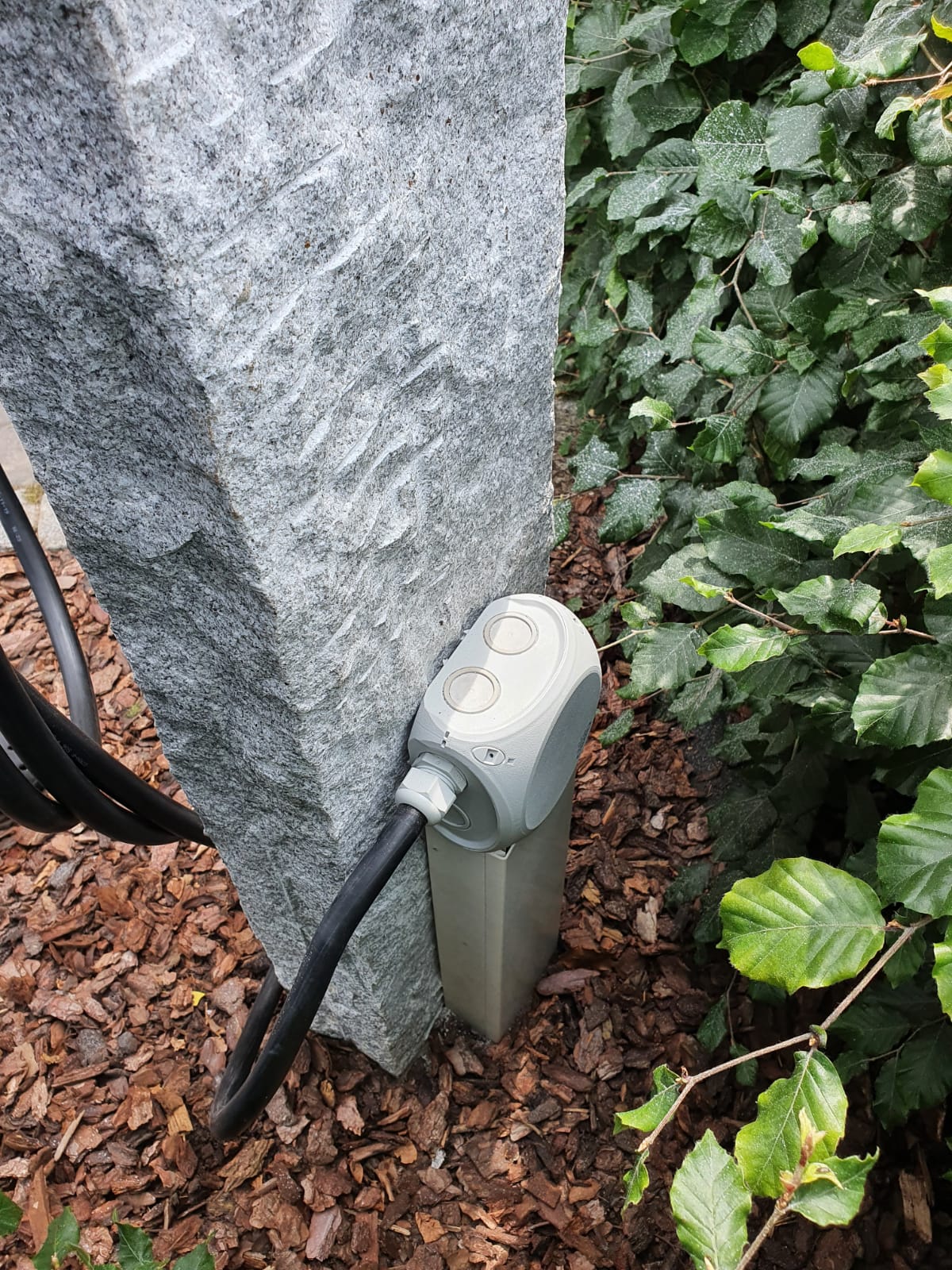

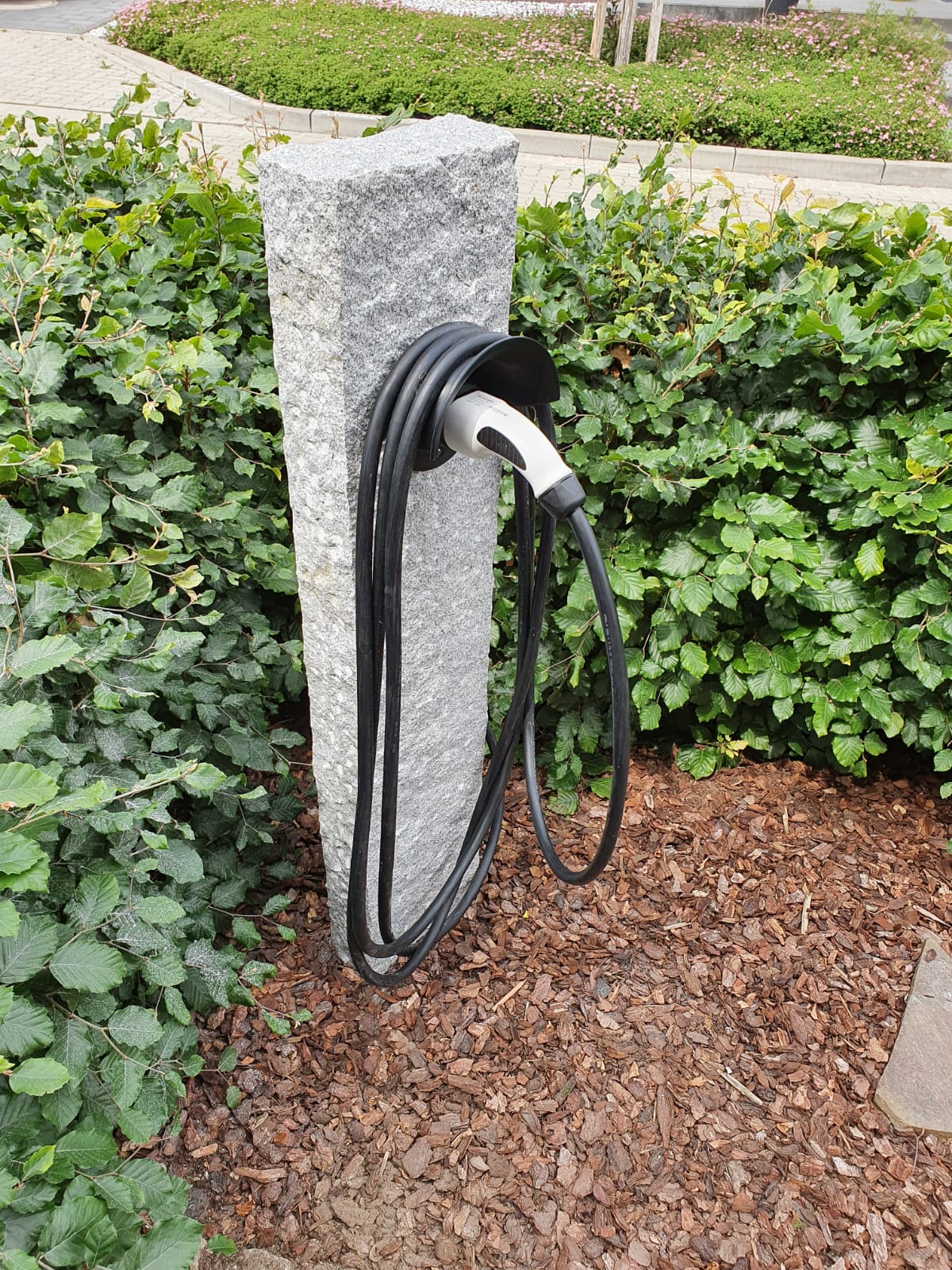

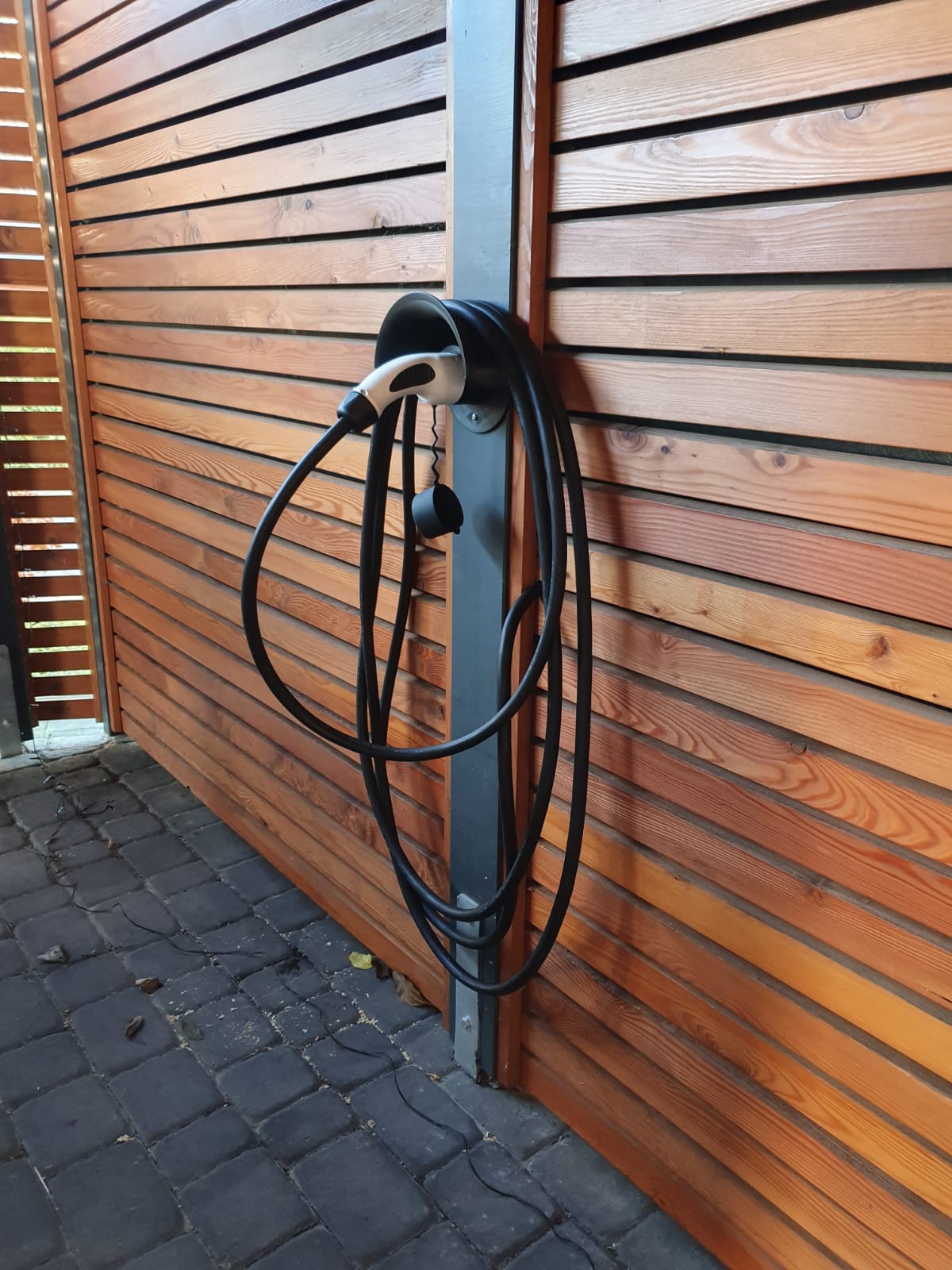

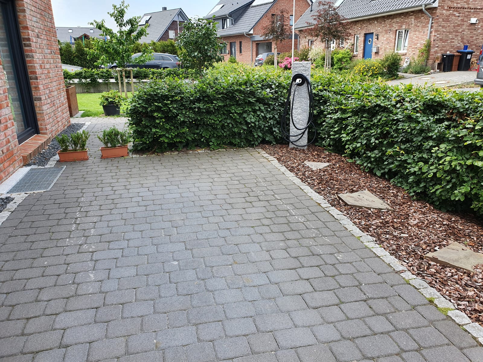

Ich habe nun auch beide Ladepunkte in Betrieb. Die Steuerungskomponenten sind auf der Rückwand des Carports bzw. im Falle der Granitstehle im Keller. Der aus PETG gedruckte Halter ist von Thingyverse

Hihi...
den Halter kenne ich, hat ein Kumpel für mich designed und bei Thingiverse eingestellt.

Sehr schön umgesetzt!

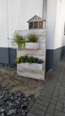

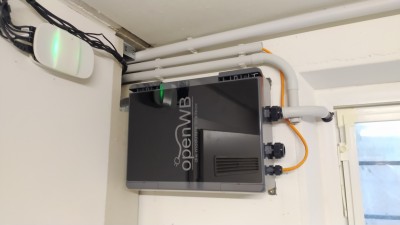

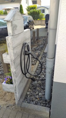

Moin,

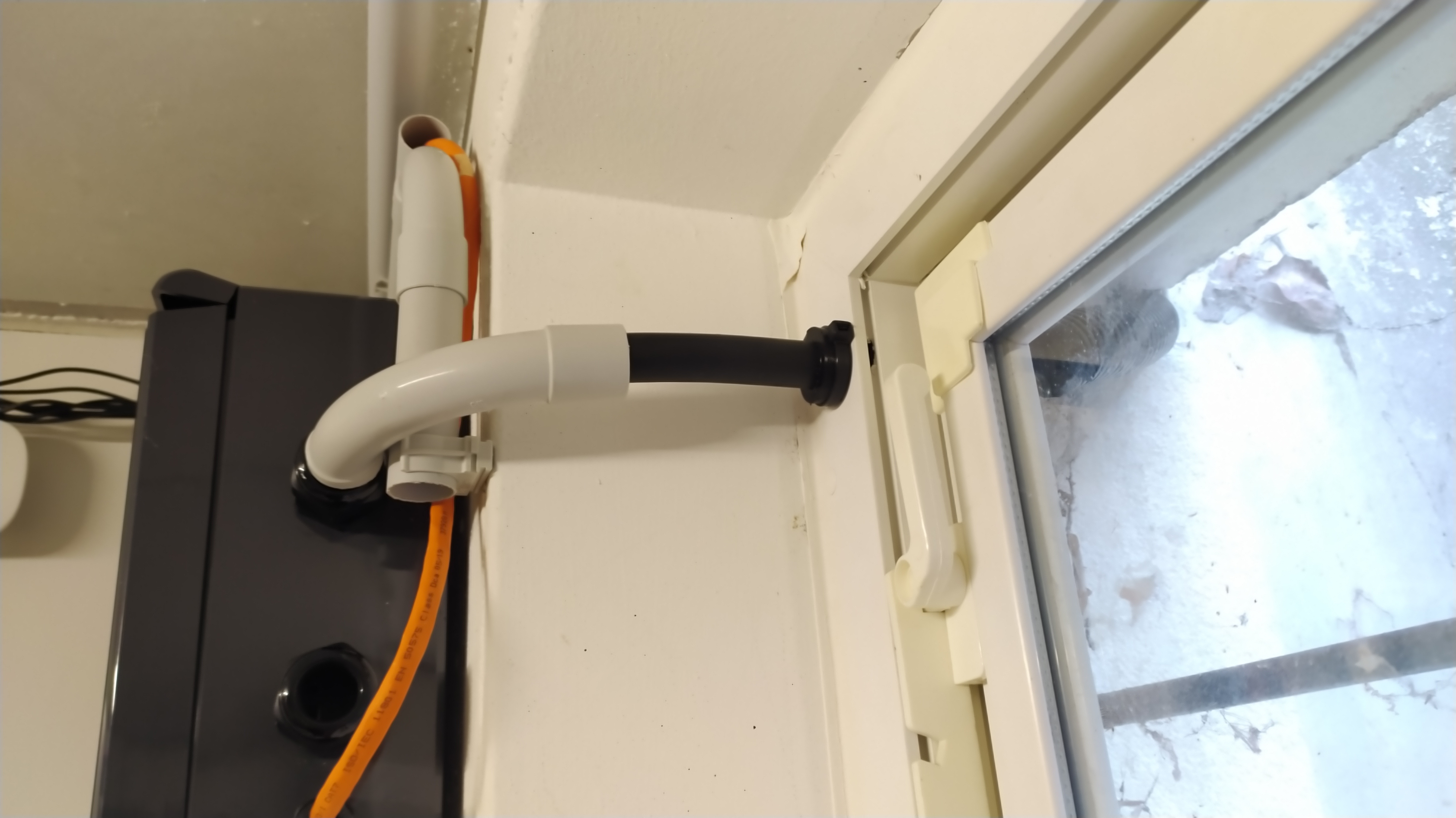

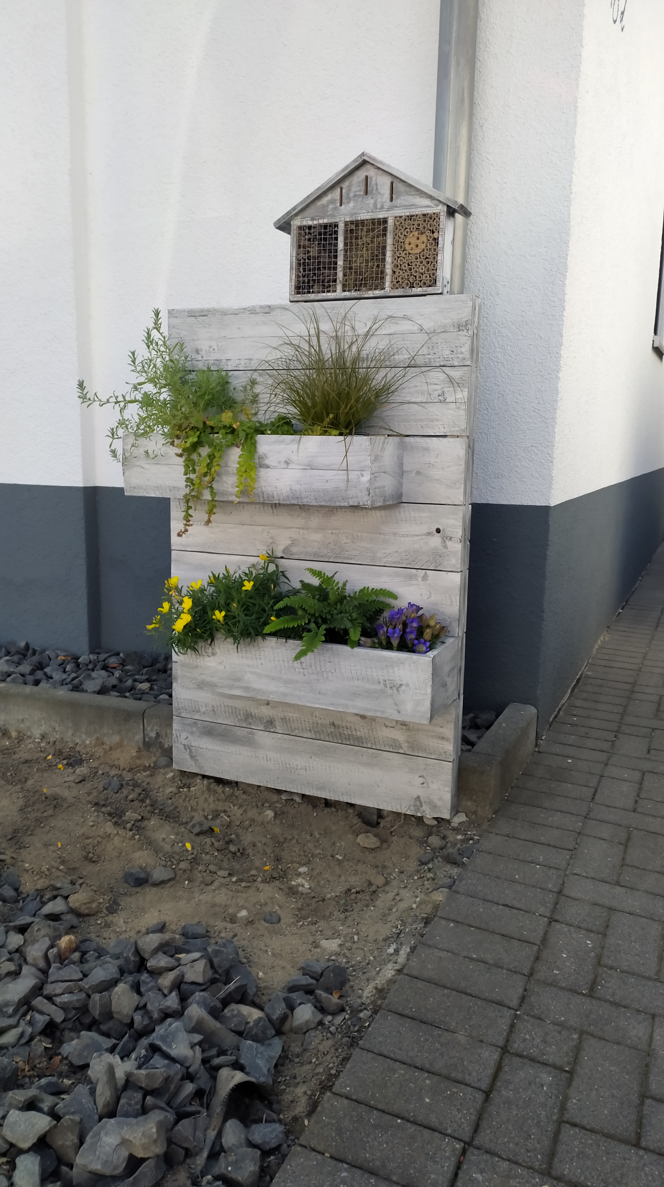

unsere Lösung hat den Hintergrund, dass die Box selbst im Keller montiert werden sollte um nicht den Elementen ausgesetzt zu sein und kein Rumfummelpotenzial für Nachbars- (und eigene:)) Kinder bieten soll. Desweiteren wollten wir von der Straße aus nicht unbedingt das aufgerollte Kabel an der Wand hängen sehen, sodass wir im Zuge eines "Vorgartenredesigns" erstmal Steine entfernt und 2 Edelstahlrohre einbetoniert haben. Darüber dann eine sehr rustikale Bretterwand hinter der man wunderbar Kabel und Stecker anbringen kann. Das Kabel ist 2m in einem Panzerrohr unter der Erde verlegt und hat am Auslass sowie an der etwas größer gebohrten Durchführung im Fenster je eine gedruckte Zugentlastung/Regenschutz aus TPU.
Die Stromversorgung wird diese Woche vom Elektriker gelegt, bin gespannt!

Schaut gut aus
Was mir fehlen würde wäre ein Feedback ob er wirklich lädt. Ohne aufs Handy schauen zu müssen.

kann doch sehr einfach über ein LED realisiert werden soweit ich weiß.Speedlimit hat geschrieben: Mo Sep 14, 2020 9:23 am Schaut gut aus

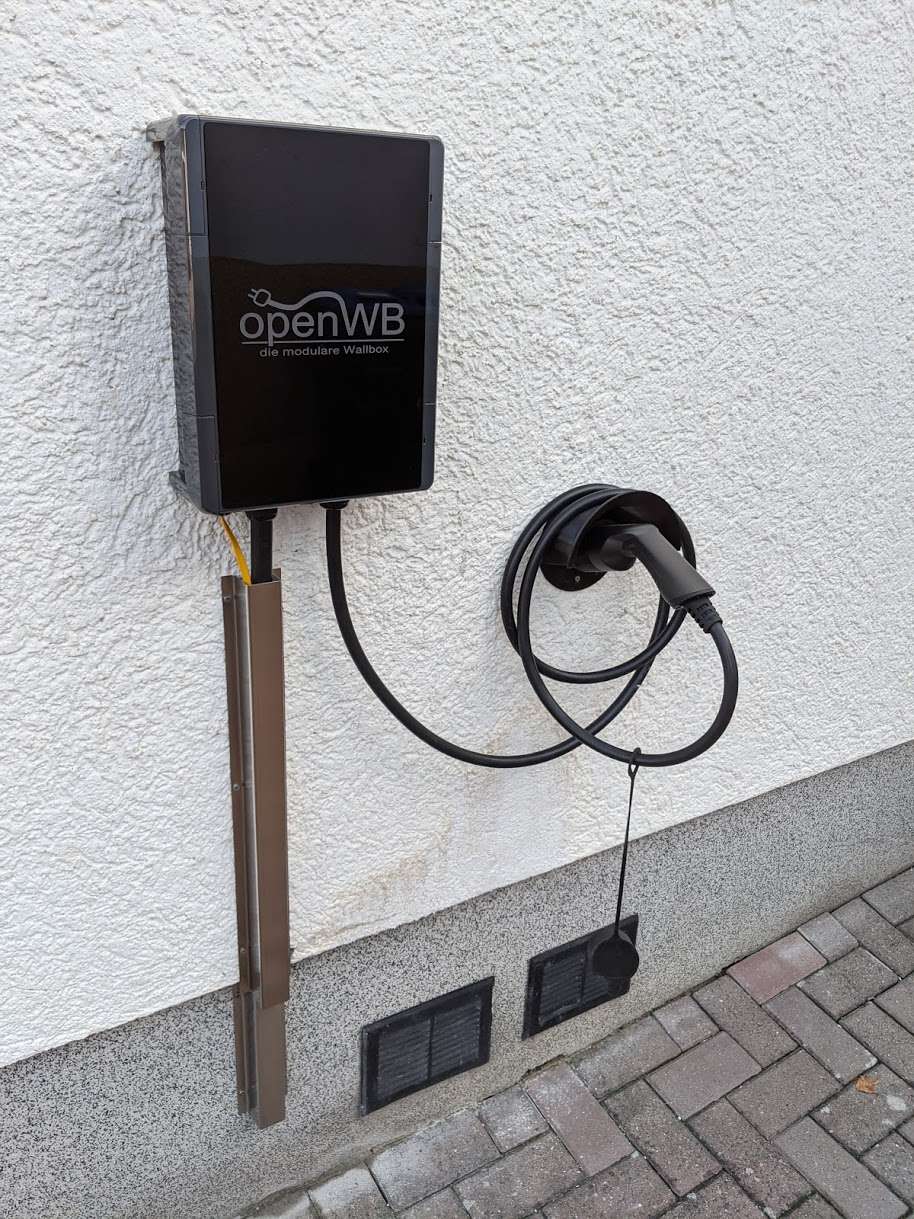

Sie hängt nun in unserer Einfahrt. Die Edelstahlabdeckungen habe ich extra nach Maß fertigen lassen. Sieht m.E. deutlich besser als ein Kabelrohr/-kanal aus und schützt auch mehr.
